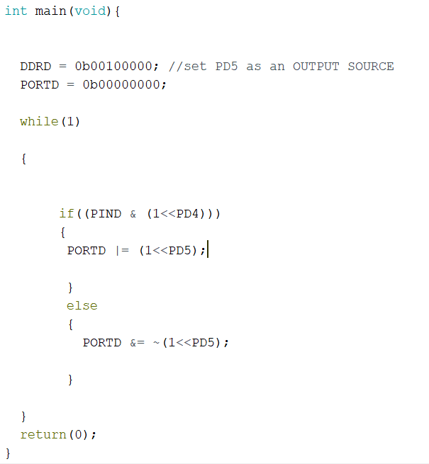

Guten Tag Zusammen,
ich habe vor kurzem damit begonnen mich ein wenig
mit der Programmierung von Atmel Microcontrollern schlau zu machen,
und habe mich dabei für den ATMega 328PU entschieden.
Leider verstehe ich nicht ganz warum bei meinen C Programm (siehe
Bilddatei),
bei einer Zustandsänderung am Input es ein paar Sekunden dauert
bis der Atmel am Ausgangspin sein Pegel ändert (visualisiert durch LED).
Sollte sich die LED nicht direkt ausschalten ?
Zur Info der Input wird per Pullup Widerstand auf 5V gezogen.
Falls Jemand eine Idee hat woran das liegen könnte würde mich
das extrem interessieren.
Vielen Dank im voraus
Jonas

Hier ist der Source Code:
#include <avr/io.h>
#include <util/delay.h>
#define F_CPU 8000000
int main(void){
  DDRD = 0b00100000; //set PD5 as an OUTPUT SOURCE
  PORTD = 0b00000000;
  while(1)
       if((PIND & (1<<PD4)))
        PORTD |= (1<<PD5);
        else
          PORTD &= ~(1<<PD5);
> PORTD = 0b00000000;
Die Verwendung eines Pull-Ups setzt voraus, das der Pull-Up auch
aktiviert wirrd.
DDRD = 1<<5; //Output
PORTD = 1<<4; //Pull-Up
Nur so aus dem Kopf, hab AVRs schon seit Ewigkeiten nicht mehr benutzt.

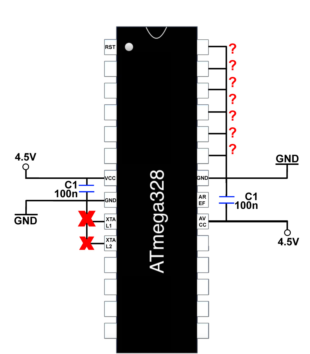

von Klaus H. (hildek)
Jonas S. schrieb:
> und der INPUT ist über ein 470 Ohm Widerstand zum an oder ausschalten der
> LED entweder an 5V oder Potentialfrei.
Potentialfrei geht gar nicht. Wenn der Pin in der Luft hängt, dann
schleicht sein Eingang irgendwann irgendwo hin. Es ist Zufall, dass er
bei dir die LED sogar schaltet nach einer Sekunde.
Der Input braucht einen Pullup, wenn der Taster/Schalter nach GND geht
oder er braucht einen Pulldown, wenn er nach VCC geht. Ein Widerstand in
Reihe ist überflüssig; ein kleinerer kann sinnvoll sein, wenn du an dem
Pin noch einen Kondensator hängen hast für die Trivialentprellung.
Jonas S. schrieb:
> Ein Schaltplan existiert noch nicht.
Dann mal einen! Einen, den der Rest der Welt auch versteht: Leitungen,
die miteinander verbunden sind, haben einen Punkt an der Stelle. Große
rote 'X' gibt es nicht in Schaltplänen. Und weder der Taster noch die
LED sind eingezeichnet. Das darf zur Not auch eine Handskizze sein, die
du abfotografierst.

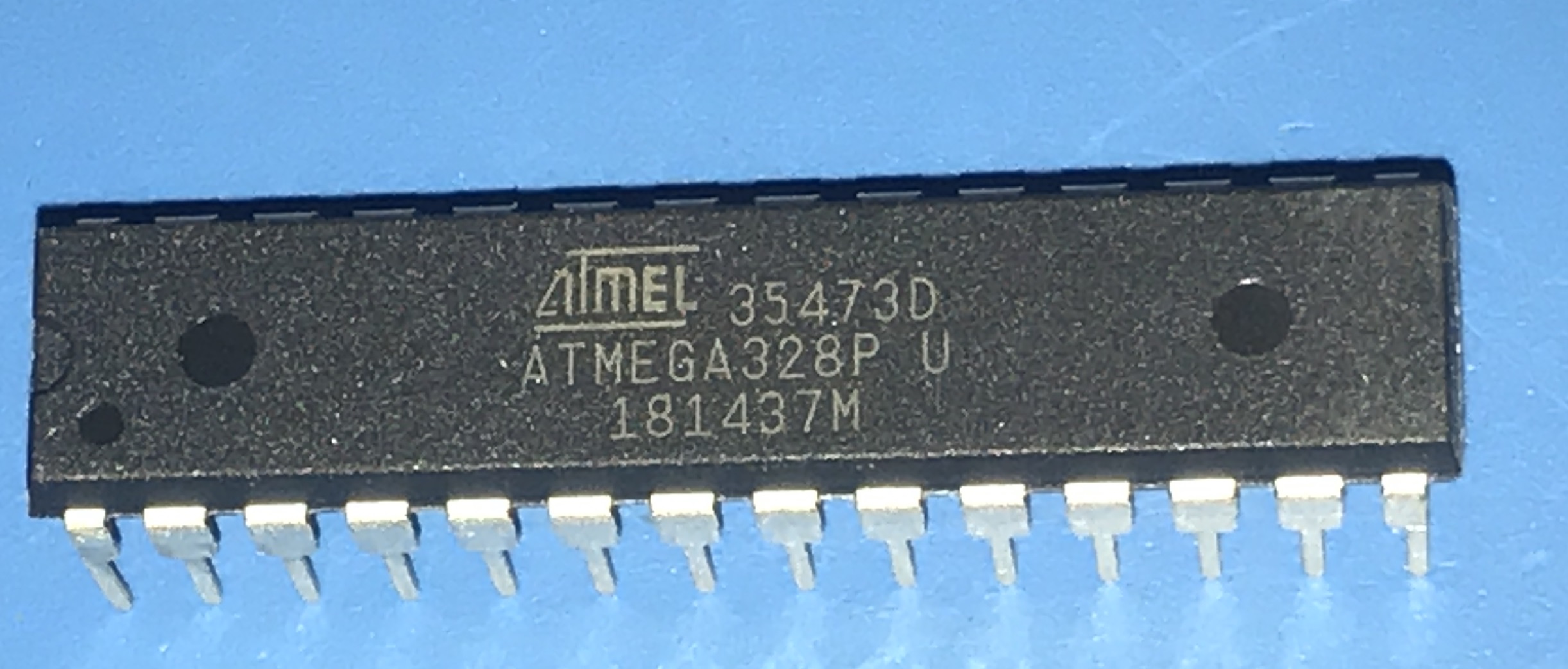

von Sebastian W. (wangnick)
Geht es hier wirklich um einen Atmega328PU? Oder nicht doch um einen
Atmega328P-PU?
LG, Sebastian

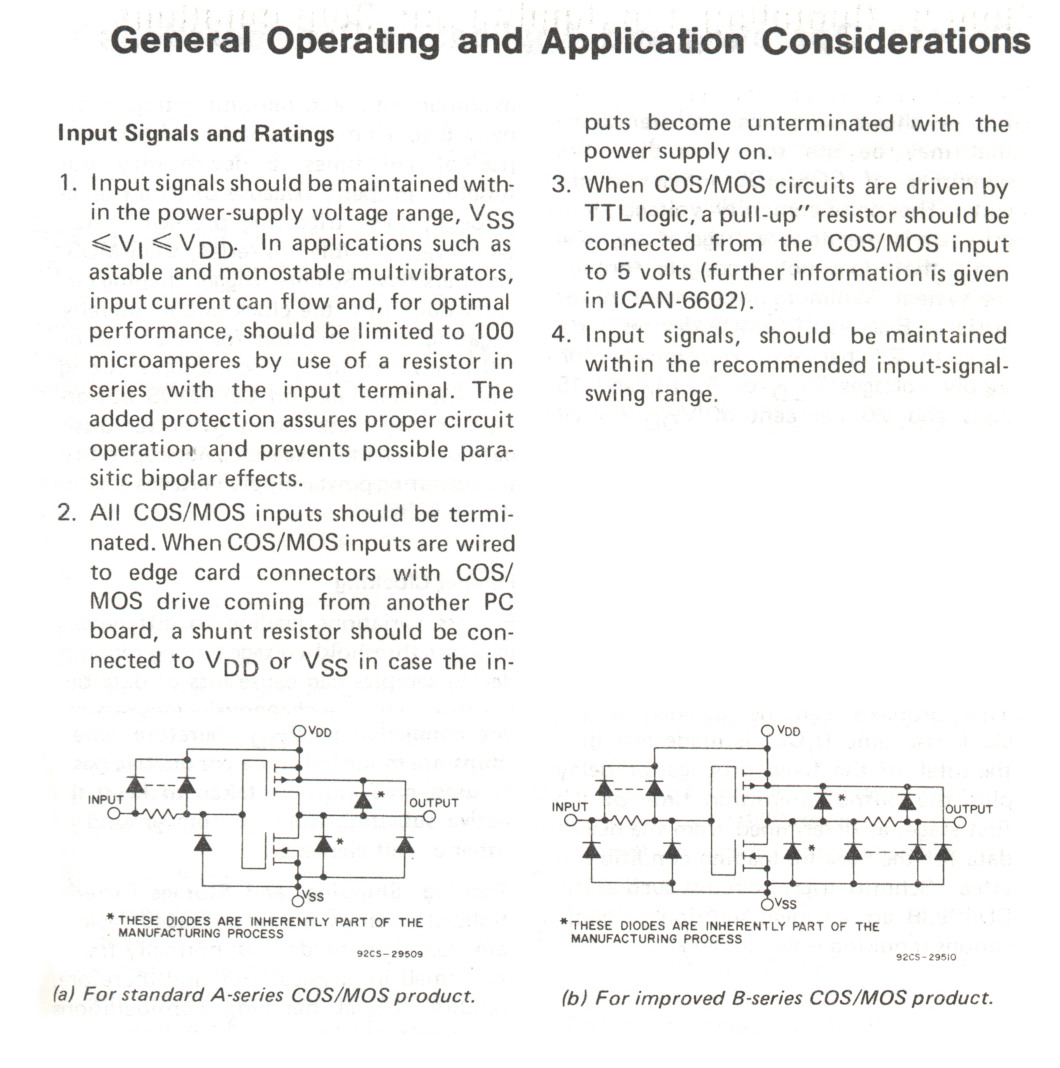

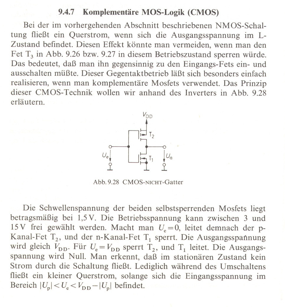

von Joe L. (joelisa)
AGREE !!!
Wir hatten mal einen Azubi, der hatte es geschafft, in einer Hausaufgabe
zur "kombinatorischen Logik" wild Gatterausgänge (damals noch TTL)
miteinander zu verbinden. Sein Lehrmeister verstand die Welt nicht mehr
und kam dann verzweifelt zu mir...
Wir schlugen dann zusammen "The TTL Data Book for Design Engineers"
(Texas Instruments) auf und ich zeigte ihm die prinzipielle
Ausgangsschaltung eines TLL-Bausteins. So was hatte er noch nie gesehen,
schon gar nicht in der Berufsschule. Nach 30 Minuten stand er auf und
erklärte mir, er hätte verstanden worin seine Eselei gelegen hatte. Btw,
das war ein richtig guter Mann, hatte dann seine Ausbildung als
Jahrgangsbester abgeschlossen.
Was ich damit sagen will: Es lohnt sich durchaus, besonders für Anfänger
wie der TO, auch mal in alten Daten- oder Fachbücher zu schmökern, und
sich mit zunächst uninteressant-scheinenden Details zu beschäftigen.
Um es dem TO leichter zu machen, habe ich je einen Auszug aus dem
Tietze/Schenk (5. Auflage) (-> 0963.jpg) sowie aus RCA "COS/MOS
Integrated Circuits" (Ausgabe 1977) (-> 0962AB.jpg), jeweils mit
Schaltungserklärungen, angehängt. Wer die Funktionsweise eines MOSFET
kapiert hat, sollte mit diesen Erklärungen verstehen, wieso man
entsprechende Bauteileingänge niemals offen lassen soll.
just my 2ct

von Jonas S. (jonas_s838)
> einen
> Atmega328P-PU?
> LG, Sebastian
Moin Sebastian,
es geht um einen ATMEGA328P U.
MfG
Jonas

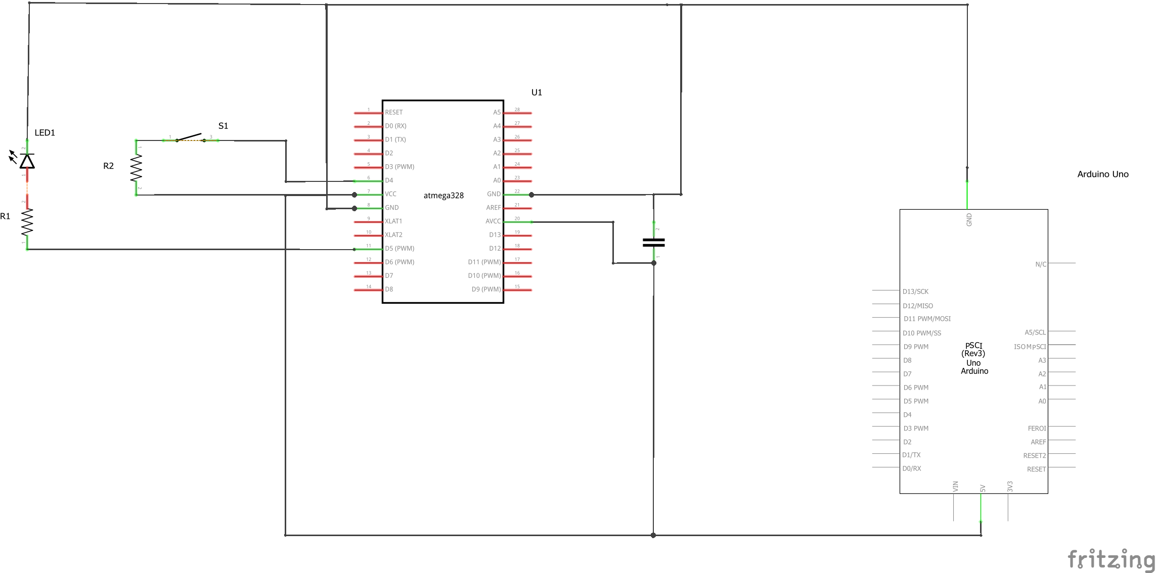

Ich habe es jetzt mal mit Fritzing ausprobiert,
ich hoffe daran kann man besser erkennen was gemeint ist.
Hier ist der Schaltplan von der alten Bestückung.
von Wilhelm M. (wimalopaan)
Wie schön geschrieben: der pull-up an D4 fehlt, sofern du nicht den
internen nimmst.
> internen nimmst.
Ja, habe mittlerweile eingesehen auf welchen Holzweg ich unterwegs war.
Ich habe mittlerweile den internen im Register aktiviert.
Jonas S. schrieb:
>> internen nimmst.
Wobei es eigentlich ja ein pulldown gewesen wäre...
Aus diesen Grund ist jetzt der Widerstand R2 auch auf Masse gelegt
worden.

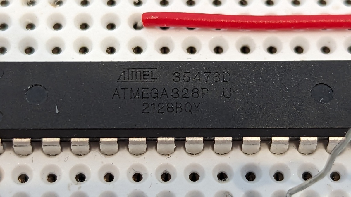

Jonas S. schrieb:
> Moin Sebastian,
Den gibt es nicht.
LG, Sebastian
J. T. schrieb:
> Was für ein kleinkarierter Kleingeist muss man bitte sein, um sich an so
> was aufzuhängen?
Das war für mich die diplomatischste Art, Jonas klarzumachen, dass er
"schludert". Nicht nur bei der Bezeichnung des uC, sondern auch bei
seinem Quellcode (Einrückungen inkonsistent, Wertzuweisungen
inkonsistent), bei seinem Schaltplan (Linien inkonsistent, Kontaktpunkte
inkonsistent), seinen Bildern (Quellcode als Bild, dann Screendump als
JPG), seiner Problembeschreibung, und seiner Verwendung von
Begrifflichkeiten (und auch bei Groß- und Kleinschreibung und
Kommasetzung seiner Beiträge).
Du hast insofern recht, als du mich, was Qualität betrifft, weit auf der
"Zen and the Art of Motorcycle Maintenance"-Seite des Spektrums
verortest. Aber es braucht in diesem Metier halt erst einmal einiges an
Erfahrung, um zu wissen, wo man ungestraft chaotisch sein kann und wo
nicht.
LG, Sebastian
von J. T. (chaoskind)
> "schludert".
In dem Fall musst du dich deinem eigenen Vorwurf stellen.
Da wäre es doch wesentlich angebrachter etwas wie "übrigens KANN es bei
der Bauteilebezeichnung um einzelne Zeichen gehen, die einen Unterschied
in der Funktion machen" zu schreiben.
Ein kindisches "isses a oder b? Ätsch a gibst gar nicht", wirkt da wenig
kompetent.
> verortest
Mit dieser Einschätzung liegst du falsch. Ich hatte dich weit auf der
kindischen Seite verordnet, dass hast du mit deiner Erklärung zu Teilen
wettmachen können.
Zen and the art of motorcycle maintenance hörte/las ich gerade zum
ersten Mal. Und sehr "zen-ig" wirkte es nicht auf mich.
Ich hatte im Beitrag #7496903 gefragt:
> Atmega328P-PU?
Jonas S. hat darauf im Beitrag #7497468 geantwortet:
Ich hatte also gefragt, ist es wirklich a oder nicht doch b, worauf
Jonas geantwortet hat, es sei weder a noch b sondern c!
Der nicht-picopower Atmega328 ist ja uralt, und insofern ist es
wahrscheinlich, dass Jonas über einen Atmega328P berichtet. Aber den
gibt es nicht in der Bauform -U. Wenn das Marking bei Jonas also
tatsächlich "ATMEGA328P U" lautet, dann würde mich interessieren, ob das
ein echter Atmel/Microchip-IC ist, und wäre an einem Foto interessiert.
Aber noch vermute ich Schludrigkeit ...
LG, Sebastian

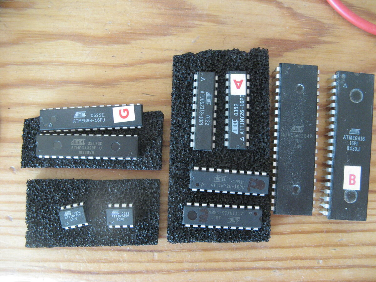

Anbei das Bild vom Gehäuse des Microcontrollers.
von Monk (Gast)
Der sieht seltsam aus. Im Vegleich zu mir bekannten fehlt bei dir die
helle Einfärbung der Schriftzeichen, und der Schriftsatz hat andere
Proportionen. Vor allen das "G" ist auffällig anders. Bei der "2" und
der "3" sieht man auch deutliche Unterschiede.
von Harald K. (kirnbichler)
Steve van de Grens schrieb:
> Da ist die Schrift deutlich heller.
Einmal mit fettigen Fingern angefasst, und die Sache ändert sich. Ich
würde jetzt nicht sofort "China-Fälschung" schreien, zumal die Bilder
ganz sicher nicht bei gleicher Beleuchtung entstanden sind. Und auch bei
Original-Teilen kann sich im Laufe der Jahre der Hersteller dazu
entscheiden, die Beschriftung zu variieren, das hängt oft nur vom
jeweiligen Herstellungsort ab (Atmel hat keine eigene
Halbleiterfertigung, sondern lässt von Auftragsfertigern à la TSMC
fertigen, und wer auch immer die Chips dann in Gehäusen unterbringt,
beeinflusst das Aussehen).
Seitdem Atmel von Microchip geschluckt wurde, kann sich das geändert
haben; Microchip betreibt eigene Halbleiterwerke, nur ob dort auch die
(ehemaligen) Atmel-Produkte gefertigt werden?
von Monk (Gast)
Harald K. schrieb:
> Ich würde jetzt nicht sofort "China-Fälschung" schreien
Ich auch nicht. Selbst wenn, es könnte eine gute Fälschung sein.
Sollte der Chip jedoch unerwartete Probleme bereiten, würde ich ihn zum
Vergleich mal austauschen bevor ich Stunden der Fehlersuche darin
versenke.
von Malte _. (malte) Benutzerseite
Eben in meiner Sammlung nachgeschaut. Es hat eindeutig beide
Beschriftungsarten über die Jahre gegeben.
Und da auf dem Chip "ATMEGA328P U" drauf gedruckt ist, gibt es jeden
Grund gerade für einen Anfänger diesen so zu bezeichnen.
Nun, Deine helleren sind noch mit Siebdruck beschriftet, die dunkleren
sind lasergraviert. Der zweite von Steve gezeigte ist aber auch
lasergraviert, beim ersten ist das auch anzunehmen, aber das Bild zu
schlecht, um das mit Gewissheit sagen zu können.
Siebdruck hat den Nachteil, daß die Beschriftung nur einen Wisch mit
einem Lösungsmittel braucht, um wegzusein.
Sorry für meine Unterstellung, Jonas. Dein IC ist ein Atmega328P in
Bauform -PU, und du hast das Marking "ATMEGA328P U" ganz korrekt
genannt.
LG, Sebastian
