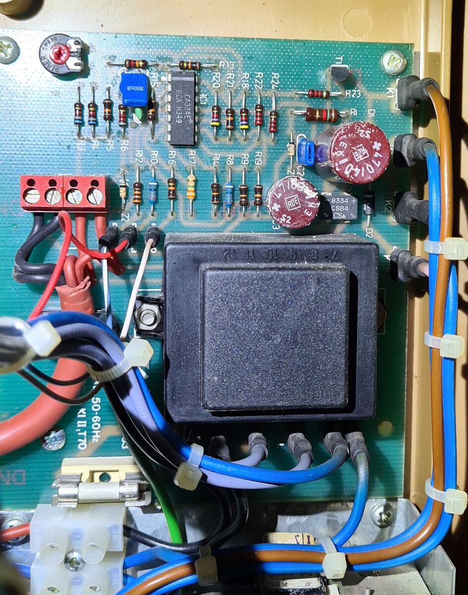

Ich habe eine Sauna mit einer etwas älteren Steuerung.
Die Hysterese der Temperatursteuerung ist gleich null, d.h. wenn die
eingestellte Temperatur erreicht ist, rattern die Relais los und
schalten den Ofen laufend ein und aus (viele male / Sekunde).
Kennt jemand die Steuerung oder erkennt zumindest auf die schnelle was
da los ist?
Rechts an der roten Klemme kommt ein Sicherheitstemperaturbegrenzer (sw)
und ein Temperaturfühler (rot) an. Die Solltemperatur wird über ein Poti
eingestellt (die drei dünnen Kabel daneben).
K1 und K2 sind je 3-Phasen Relais die in Serie den Ofen einschalten.
von Mani W. (e-doc)
Ja, ein Fall von Elko und Betriebsspannung...
Elko zur Siebung vertrocknet - Ripple - Relaisschnattern
von Irgend W. (Firma: egal) (irgendwer)
Das würde aber bereits beim Einschalten auftreten und nicht erst nach
erreichen der Soll-Temperatur. Wobei der untere Elko so bei "2 Uhr"
irgendwie etwas merkwürdig "eingedrückt" aussieht, erkennt man so direkt
von ober aber nur sehr schlecht.
Bei so einer simplen Gleichrichter und OPV-Schaltung sollte man, mit
etwas Messen mit einem DMM, schon recht weit kommen...
von Mani W. (e-doc)
Es wirkt sich erst aus, wenn der Betriebsstrom steigt, weil
ein Relais anzieht...
Durch Ripple ist auch die Referenz gestört, der 324 macht dann
halt mal dies, mal das...
von David D. (der-seemann)
Vielen Dank für die bisherigen Beiträge!
Das Relais rattert nur genau bei der Solltemperatur. Wenn ich dann die
Solltemperatur nach oben oder unten ändere ist wieder Ruhe.
Ich werde morgen mal versuchen mit einem Multimeter etwas herum zu
messen und ggf die beiden Elkos tauschen.
Das Poti oben links ist vermutlich zur Kalibrierung des
Temperaturfühlers?
von Mani W. (e-doc)
Möglich auch eine Oxidschicht am Regler, mal einige -zig Mal
hin/her drehen ohne Spannung...
von Bruno V. (bruno_v)
Darüber oder darunter ist es doch "satt" an oder aus.
Rattern entsteht, wenn beim abschalten die gemessene Temperatur fällt
und beim einschalten steigt. Z.B. weil der Relaisstrom die
Versorgungsspannung/Spannungsreferenz beeinflusst.
Oder wenn ein ripple die Referenz 10° rauf und runter schwingen lässt.
Unterscheiden kannst Du beides eventuell dadurch, ob es langsam anfängt
zu rattern  oder sofort voll loslegt
Der große 470 / 40 dürfte ja den Gleichstrom glätten nach dem
Brückengleichrichter. Könnte ich den ggf auch durch einen größeren
(natürlich mit min. 24V) ersetzen?
von Εrnst B. (ernst)
Ja, aber nicht übertreiben. Und kontrollier auch mal die Zener-Diode
"zwischen" den beiden Elkos, die vmtl. zusammen mit R1 die
Betriebsspannung stabilisieren soll.
von Mani W. (e-doc)
Er kann ohne weiteres 1000 - 2200 µF einsetzen...
von H. H. (Gast)
Die roten Roedersteiner Plastikelkos sind berühmt berüchtigt. Nach fast
40 Jahren am besten gleich alle ersetzen.
von Mani W. (e-doc)
Aufpassen!
Wenn die Relais für 24 VDC Spulenspannung ausgelegt sind, dann
muss der für 35/40 V sein
Ich habe die beiden Elkos gegen (gebrauchte, vermutlich funktionierende)
50v getauscht. Hat leider nichts gebracht. Ich werde bei der nächsten
Gelegenheit mal noch die Diode messen, vermutlich muss die aber dafür
raus?

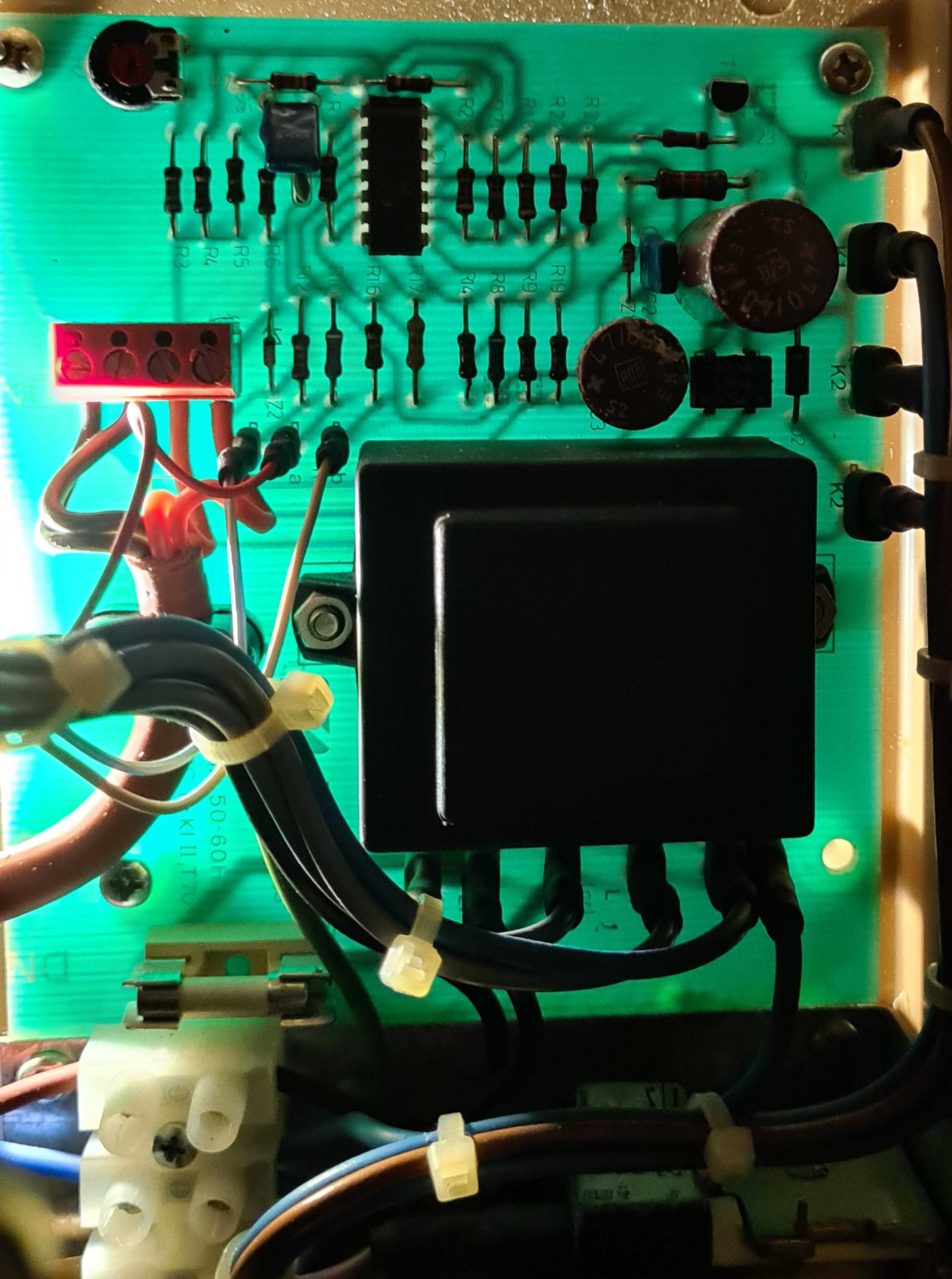

von Andrew T. (marsufant)
Nachdem das schlichte Tauschen der Elkos nicht zum Ziel führt:
Es wird Zeit, die Platine mal genau anzuschauen und die Schaltung
rauszuzeichnen.
Alles andere ist blindes stochern im Nebel.
von Mani W. (e-doc)
Ein Foto von der Lötseite wäre vielleicht hilfreich...
Ein Oszi natürlich auch...
von Mani W. (e-doc)
Auch möglich: das Poti ist an der Stelle abgewetzt (auch in Audio)
              und dadurch gibt es keine klaren Fronten mehr...
