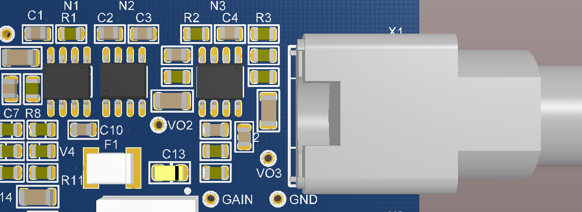

Moin da draussen,
Man sieht ja gegentlich auf manchen Platinen so gezackte
Leiterbahnen die als Ueberspannungsschutz verwendet werden.
Gibt es dazu irgendein Paper/Application zum Design?
Meinungen dazu?
Vanye

von Peter D. (peda)
Vanye R. schrieb:
> Meinungen dazu?
Wenn das Produkt zuverlässig sein soll, Finger weg von solchen
Notlösungen.
Die Zündspannung hängt von vielen Faktoren ab und schwankt über einen
weiten Bereich.
Es gibt dafür auch geeignete Bauteile:
https://www.tdk-electronics.tdk.com/de/arresters

von Peter D. (peda)
Vanye R. schrieb:
> Ich weiss aber auch was die fuer Platinenplatz brauchen.
Die gibt es auch in SMD. Ich hab sie als Eingangsschutz benutzt, siehe
Bild.
https://www.mouser.de/ProductDetail/Bourns/2051-15-SM-RPLF?qs=oyIm%2F3giSj7GG831uSwnjQ%3D%3D
