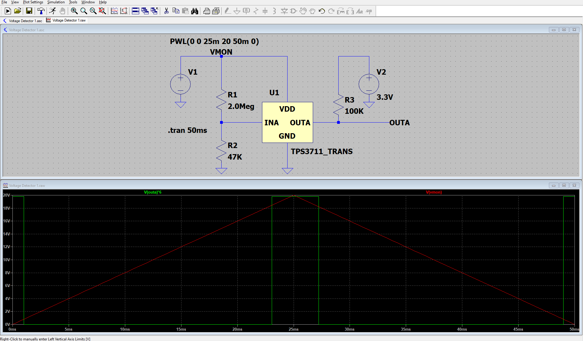

von Klaus R. (klara)
ich habe mich zunächst für den TPS3711 entschieden. Dieser ähnelt dem
TPS3701, hat aber nur einen Komperator. Mehr benötige ich auch nicht.
https://www.ti.com/lit/ds/symlink/tps3711.pdf
TI stellt auch ein nicht verschlüsseltes Modell bereit und es
funktioniert mit LTspice. Im Diagramm wird zwar bei Spannungen < 1 V
ebenfalls ein Good Signal gesetzt, dies stört aber nicht. In meinem Fall
ist eine Spannung ab ca. 12 V zu monitoren. In der Simulation wird ab
ca. 18,2 V Good gesetzt und unter 18,0 V wieder zurückgesetzt. Diese
Werte kann man durch Anpassung von R2 verändern.
So ganz toll ist das Modell jedoch auch nicht. Schalte ich wegen der
Störsicherheit parallel zu R2 z.B 10 nF, so gehen die Simulationssteps
irgendwann drastisch auf 12 ps herunter. Beim TPS3701 geschah dies aber
erst bei ca. 48 ms.
Ich habe auch Lib und Symbol des TPS3701 mal beigefügt.
Danke für eure Unterstützung.
mfg Klaus
