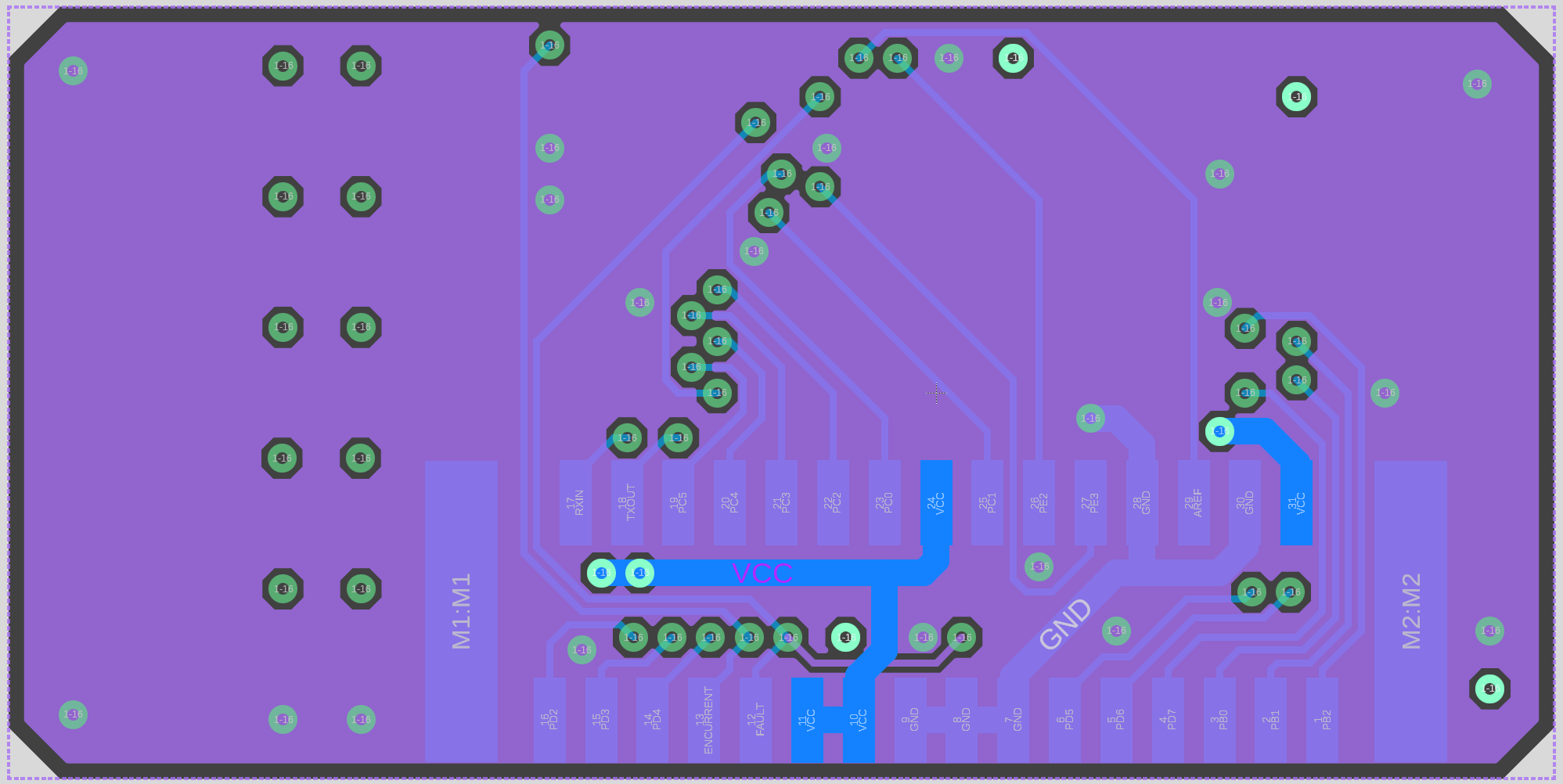

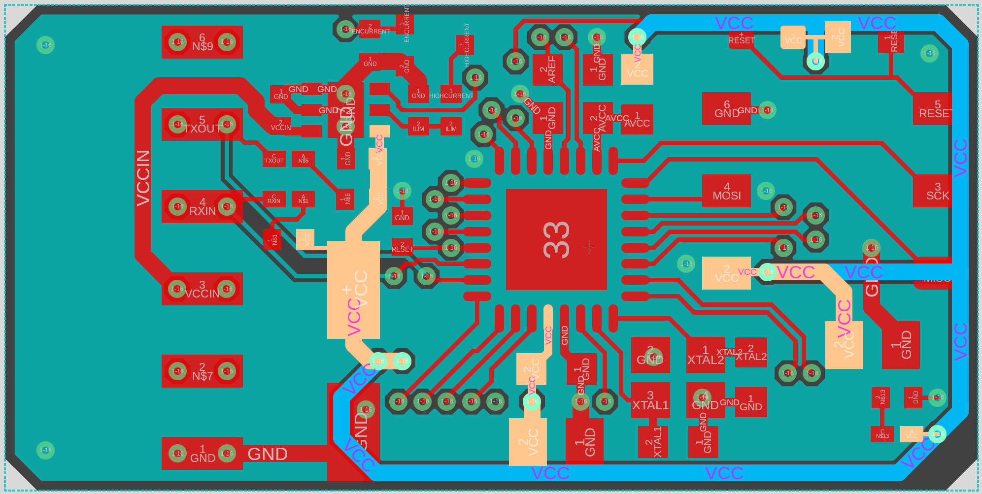

Bis jetzt habe ich mir der Luxus gegönnt und vierlagig mit Ground- und
Powerplane geroutet. Laut diversen Quellen soll man Powerplanes aber bei
Signallagenwechseln partout vermeiden (siehe z.B. hier:
https://www.youtube.com/watch?v=kdCJxdR7L_I).
Im Anhang findet ihr ein Beispiel, bei dem es relativ simpel war statt
der Powerplane mit VCC einmal um die PCB zu gehen. Ist das sinnvoller?
Ab welchen Risetimes wird das wirklich relevant? Wie wägt man das bei
komplexeren Boards ab, wo man nicht so einfach außen rum kommt? Wie nah
an den Signallagenwechseln sollte ein Via die Groundplanes verbinden?

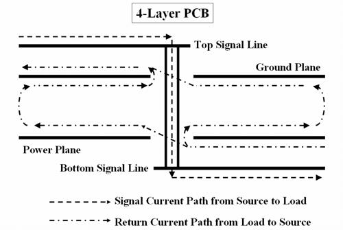

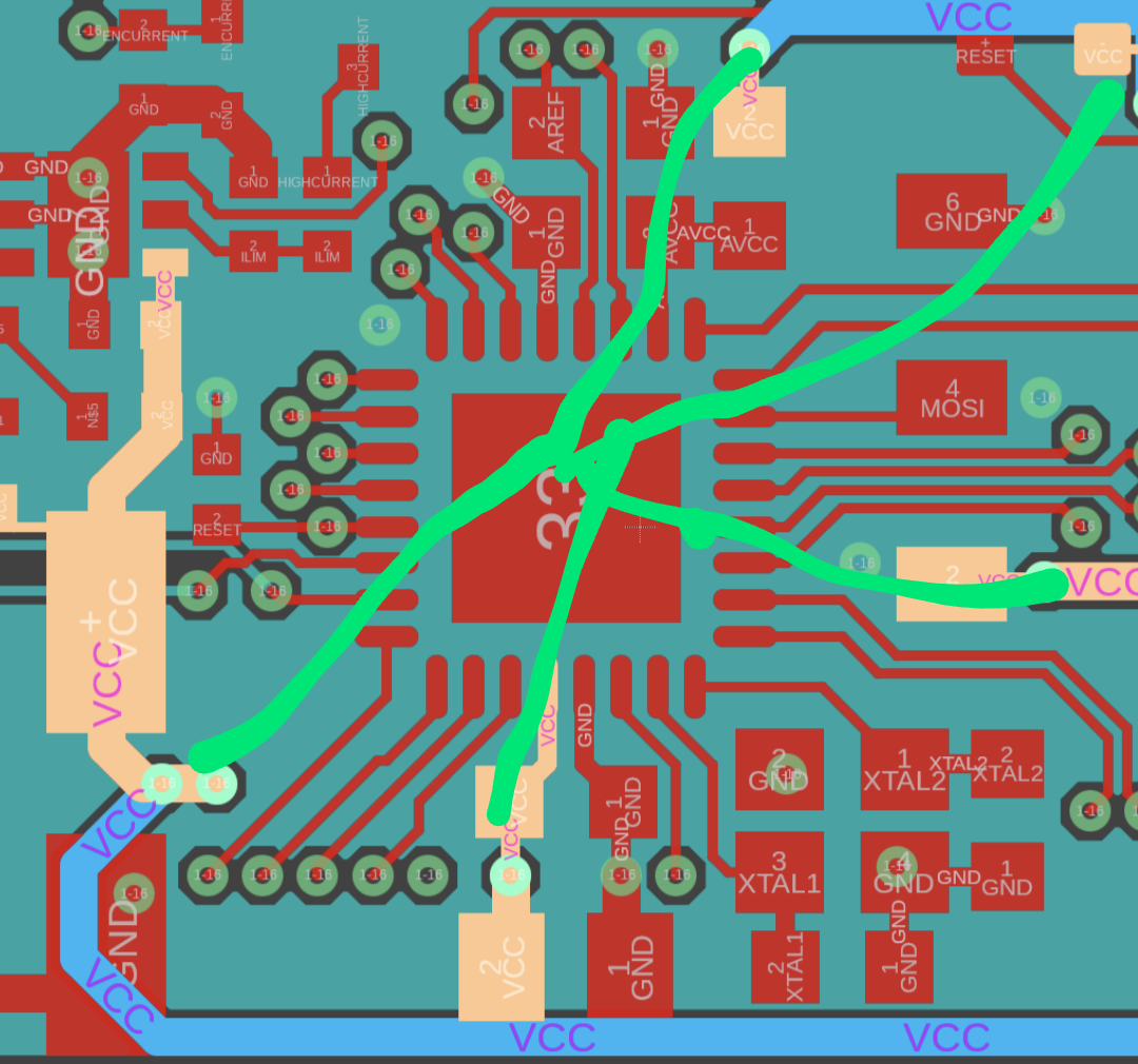

von Brüno (dominic_m833)
Danke für euren Input. Dass sowas auf 2 Lagen ein Krampf wäre, ist mir
bewusst. Deshalb ging ich bis dato immer nach dem Schema
Signal-Ground-VCC-Signal vor. Die Frage die sich mir stellt, ist ob die
Lösung im Anhang mit zwei Groundplanes und VCC nur da wo es gebraucht
wird (und ohne die Planes unter Signalen zu zerschneiden) sinnvoller
ist. Die Kondensatoren zwischen GND und VCC sitzen ja immerhin direkt da
wo sie gebraucht werden.

Brüno schrieb:
> Die Frage die sich mir stellt, ist ob die Lösung im Anhang mit zwei
> Groundplanes und VCC nur da wo es gebraucht wird (und ohne die Planes
> unter Signalen zu zerschneiden) sinnvoller ist.
Nö. Aus HF-Sicht ist eine komplette (möglichst wenig durchbrochene) Lage
mit Vcc das gleiche wie eine mit GND.

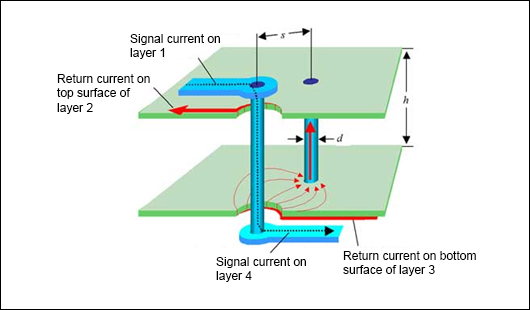

Jörg W. schrieb:
> Was soll da "wechseln"?
Das Signal wechselt von oben nach unten. An der Stelle wechselt auch die
Bezugslage auf der der Rückstrom fließt, Thema Mikrostrip. Wenn die
Innenlagen das gleiche Potential haben, macht man einfach ein nahes Via
in die Bezugslagen. Bei VCC und GND kann der Rückstrom erst über den
nächsten Kondensator die Bezugslage wechseln.
Die Problematik wird im Video sehr anschaulich erklärt, die
Bilder/Skizzen fangen ab 18:45 an.
Ich habe mir das Video nicht angeguckt, aber ich finde das viel zu
theoretisierend.
Die Stromimpulse kommen immer aus dem C, und das sollte nah an den Pins
sitzen. Hin- und Rückstrom fließen dann genau da entlang. Genau dafür
braucht ja CMOS auch den Stützkondensator, weil eben im Umschaltmoment
viele interne Kondensatoren umgeladen werden müssen, aber statisch nur
wenig Reststrom fließt.
Die Planes laden zwischenzeitlich die Cs nach. Die wichtigste Aufgabe
der Planes (egal welches Potenzial) ist es, dabei niederimpedant zu
sein, also wenig Induktivität zu haben. Das erreichst du mit einer
möglichtst flächigen Verteilung. (Das trifft natürlich bei einem
2lagigen Aufbau ganz genauso zu.)
von Michael B. (laberkopp)
Nein.
Um ein bei Digitaltechnik fast unbedeutendes Detail, den Noise auf der
Spannungsversorgung, ein kleines bisschen kleiner zu machen, handelst du
dir ein Riesen-EMV Problem mit der einen Windung auf VCC ein.
Bedenke, wo die Ströme langlaufen, jeder Strom über VCC fliesst über GND
zurück und zwar nicht auf kürzesten Weg, sondern jeweils in nächster
Nähe, also unter der VCC Leitung.
Verlege VCC wenigstens sternförmig, wenn du es schon routest, und sorge
dafür, dass unter VCC eine ununterbrochene GND liegt.
Im Prinzip hat das Video recht, aber man sollte sabei nicht die wirklich
grossen Klopfer aus dem Blick verlirren.
Kammartige VCC/GND Führung 'aussenrum' war die Ursache der Probleme als
die Taktraten über 1MHz gingen.
> theoretisierend.
Dann solltest du dir das Video vielleicht ansehen? Da ist nicht wirklich
viel Theorie dabei und das Thema hier darzulegen, wäre sehr umfangreich.
Dass bei HF der Rückstrom direkt in der Plane unter der Leiterbahn
läuft, sieht man im ersten Anhang. Wenn dann auf einmal die andere Plane
mit anderem Potential übernimmt, muss der Rückstrom seinen Weg erstmal
suchen. Bei 100um Kern zwischen den Planes mag das kapazitiv noch
einigermaßen klappen (siehe zweiter Anhang), aber schön ist das wohl
nicht, und typischerweise sind das mehrere 100um. Dazu sieht man
entsprechende Simulationen im Video.
Deshalb die Frage, ob das ein relevanter Effekt ist...
GND und Power sind normalerweise so sehr kapazitiv gekoppelt, dass man
sie HF-mäßig beide als GND ansehen kann. Wenn natürlich deine ganze
Platine nur drei Abblock-Cs zwischen beiden hat, trifft das nicht mehr
zu, aber wenn da zwanzig Cs verteilt sind, dann schon.
Aber wie schon geschrieben, das passt auch nur dann, wenn eben auch die
Power-Plane wenig zerstückelt ist, denn dann hat sie auch nur wenig
Induktivität.
Umgedreht gilt das gleiche auch für GND, auch die darf nicht zerstückelt
sein.
Ich verstehe wirklich nicht, warum da jemand Unterschiede zwischen GND
und Vcc machen will. Wenn du die Power-Plane in Frage stellst, müsstest
du die GND-Plane genauso in Frage stellen. Die unterliegt den gleichen
Kriterien.
Du meinst wie im Anhang?
Meinem Verständnis nach kommen die Ströme aus dem Kondensatoren und
laufen dann unterm Signal in der nächsten Fläche. Wechselt man bei zwei
Flächen mit unterschiedlichem Potential die Seite, ist jedes Signalvia
ein Störer.
Selbst bei 20, die Umwege der Rückströme sind ziemlich lang.
> Kriterien.
Es ist egal ob Power- oder Groundplane, solange beide Planes gleiches
Potential führen und mit Vias nahe der Signalvias verbunden sind, hat
man natürlich keinen Stress, siehe Anhang.
Problematisch wird es (angeblich), wenn die Planes unterschiedliches
Potential führen, und die Erklärungen und Simulationen aus dem Video wie
auch aus sehr vielen Paperns (googeln nach "return current via") sind
zumindest einleuchtend.
Jörg W. schrieb:
> aber wie praxisrelevant ist der?
Genau das ist die Frage.
Jörg W. schrieb:
> Highspeed-Signale werden eh symmetrisch geführt, da interessiert das
> keinen.
Was mit Signallagenwechseln und Power- und Groundplane auf 4 Lagen nicht
möglich ist. Im Video wird ab 44:30 übrigens ein Extremfall gemessen,
die zweite Plane als "isoliertes" Netz ohne Bypasscaps oä gegen beide
als Ground mit Vias verbunden gibt mehrere hundert mVpp in einem
parallel verlaufenden Leiterzug. Da mich das Ganze interessiert, werde
ich wohl einfach ein paar Testboards bestellen, einmal mit Ground- und
Powerplane, einmal mit zwei Groundplanes und VCC außenrum, einmal mit
zwei Groundplanes und VCC sternförmig und einmal ohne Planes.
Ich habe leider weder VNA noch Feldsonden zur Verfügung, aber mit einem
2GHz Oszi sollte man wenn ein ganzer Port gleichzeitig gegen Last
schaltet vielleicht was ähnliches wie im Video sehen. Vielleicht sieht
man bei den relativ langsamen Flanken auch garnichts, schauen wir mal..

von Christian B. (luckyfu)
dafür gibt es einen total einfachen Ausweg: So wie man GND Vias braucht
in der Nähe eines Signalvias, wenn man die (GND) Bezugsflächen wechselt
(relevant natürlich nur bei Designs mit mehreren GND Planes) so kann man
einfach einen kleinen (0402) 10nF Kondensator zwischen der VCC und der
GND plane bauen in der Nähe des Signallagenwechsels. Dadurch kann der
Rückstrom einfach über den Kondensator springen und muss nicht erst bis
zum nächstgelegenen Abblockkondensator laufen. Das ist überhaupt kein
Problem. Ja, man kann auf die Signalplane verzichten und eine Baum- oder
U Struktur erstellen (Keinen geschlossenen Ring, Jörg hat erklärt, wieso
das eher ungünstig ist!) aber das ist nur dann wirklich sinnvoll, wenn
man damit eine Lage sparen kann. Man muss dann aber aufpassen, dass die
Signalleitungen in benachbarten Lagen nicht allzulang parallel
verlaufen, sonst kauft man sich ein Übersprechen auf den Signalleitungen
ein. Da ist es sicherer, eine GND (oder VCC) Fläche zwischen die Signale
zu legen. Die Bezugsfläche eines Signals ist immer die nächstgelegene
Fläche, egal welches Potential sie hat. Bei zwischen Flächen
eingeschlossenen Signalen sind diese anteilig zum Abstand beteiligt.
