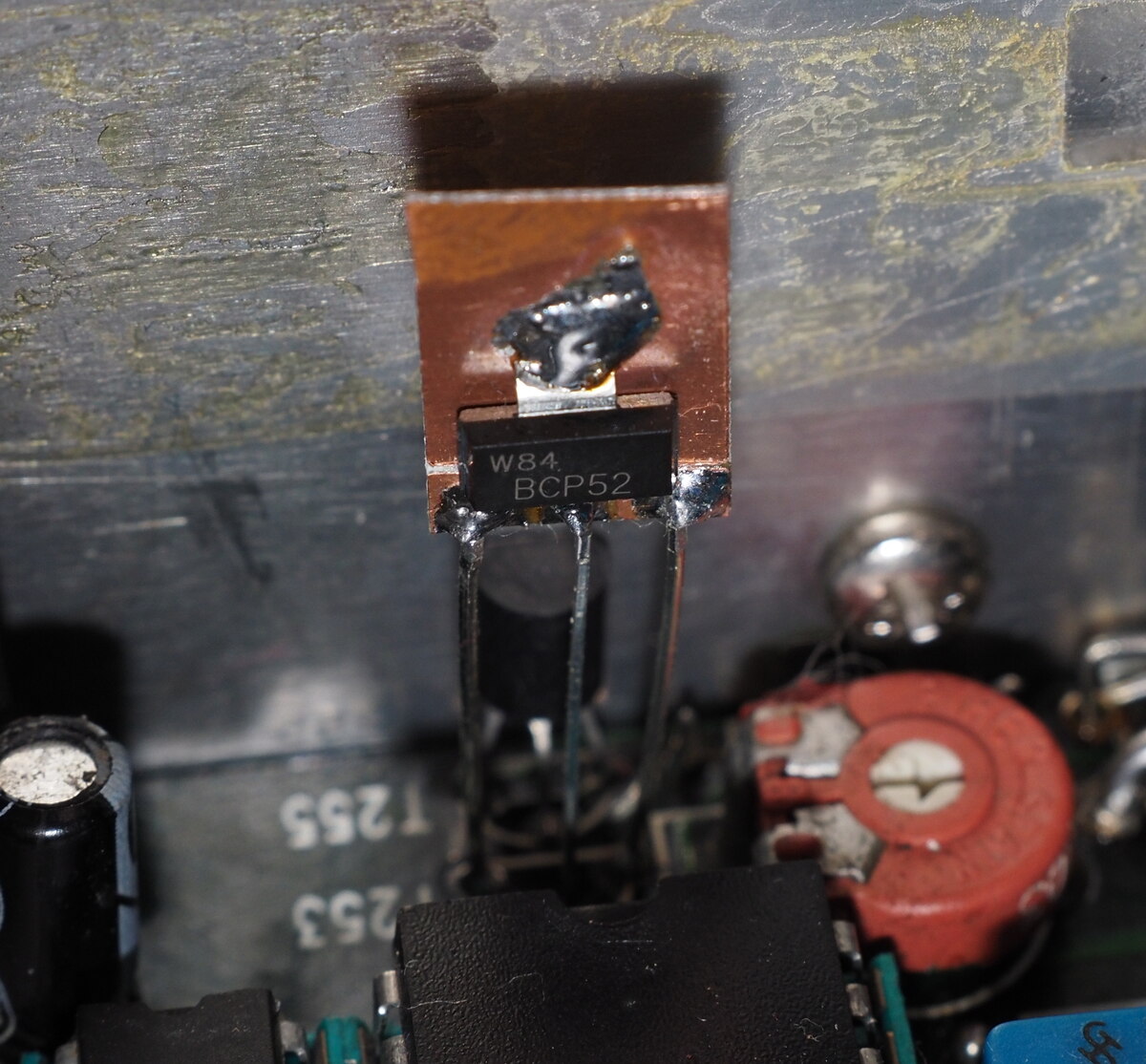

Natuerlich hab ich keinen BC640 rumliegen. Der ist aber wohl identisch
mit BCP53, nur anderes Gehaeuse. BCP52, anderes Gehaeuse, aber nur 60V
liegt rum. Also erstmal was lustiges gebastelt.
Bild: Transistor_BCP52.jpg
Damit funktioniert die Schaltung perfekt! Allerdings hat sie das
vorher auch mit dem alten Transistor manchmal ueber Stunden!

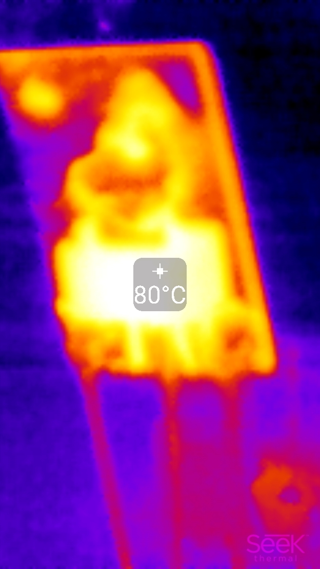

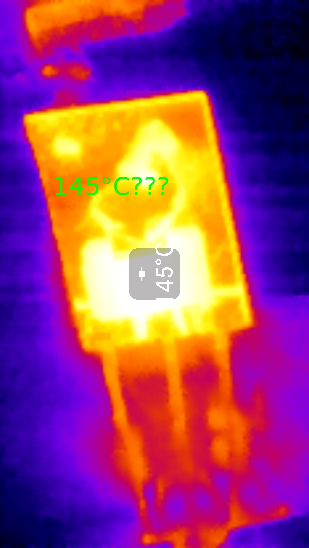

Allerdings wird mein Aushilftransistor 145Grad warm!
Bild: Transistor_hot1.jpg
Dabei wuerde ich denken das mein Bastelkonzept eher besser
ist wie ein Original BC640.
Aber der Bursche muss auch einiges an Spannung verbraten!
Und um die Fuesse rum des BC640 sieht man auch das die Platine
eine leichte Sonnenbraeune entwickelt hat. Das Netzteil muss als
sehr lange mit hoher Temperatur am Transistor gelaufen haben.
Jetzt hab ich aber noch den ersten Kanal wo der Original BC640 drin
ist. Der hat nur 85Grad. Hm??? Wie das?

Mein selbstgebauter Transistor wird aber so warm das man das
Platinenstueck was ich da zur Kuehlung drangeloetet habe leicht
verschieben kann. Der schwimmt also im Loetzinn, haelt aber
tapfer durch. Der muss wohl so an die 2W verheizen. :-D

So, hab mal den R268 51R(Schaltplan)/47(real) im oberen Zweig durch 347R
ersetzt. Am Transistor kommen jetzt nur noch 40V an. Immer noch etwas
hoch, aber Schaltung laeuft gut und Transi wird wesentlich weniger warm.
Von 145 auf 80Grad runter und Ruhestrom sieht jetzt auch stabiler aus.
Den hat wohl schon mal jemand ersetzt weil ihm der Original 51R
verkokelt ist. Nach dem ausloeten hab ich gesehen das es da schonmal
gebrutzelt hat.
Vanye

Im uebrigen auch nicht notwendig. ICh habe es jetzt repariert indem ich
in beiden Kanaelen den 51R in der positiven Filterung durch 350R ersetz
habe. Damit laeuft die Regelung nun 40V und nicht 49V und wird nur noch
leicht warm. Ich hab es jetzt komplett neu kalibiert und es laeuft so
wie es sein soll.

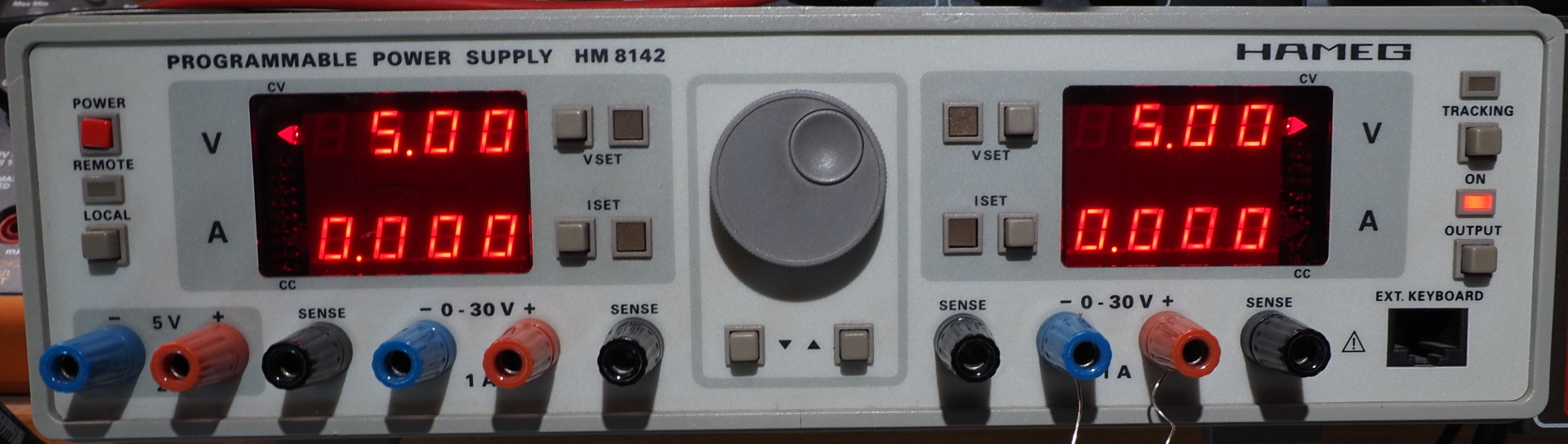

Nachdem die Kiste nun problemlos laeuft vielleicht eine kleine Bewertung
falls noch jemand anderes ueberlegt sich den dicken Hobel zu kaufen.
Ich hab auch mal ein Bild von der Front angehaengt.
Technisch ist es erstmal ein brauchbares und gutes Labornetzteil mit
sauber geregelter Spannung. Rauschen liegt so, grob ueberschlagen mit
Oszi im Bereich 1mV bei 10khz BW. Wobei ich mir da schon nicht sicher
bin ob ich nicht eher das Rauschen vom Oszi sehe. :-D
Gut ist auch das Verhalten bei Lastsprung.
Beide Einzelnetzteile sind untereinander potentialfrei und lassen sich
parallel und seriell nutzen.
Fuer ein Labornetzteil also eigentlich nichts erwaehnenswertes, aber in
Zeiten wo die Leute dazu tendieren sich moeglich billige
Chinaschaltnetzeile als "Labornetzteil" in die Bude zu stellen
vielleicht doch. .-)
Jetzt mal zu den Besonderheiten:
Eingestellt wird die Spannung ueber einen Encoder oder zwei Tasten.
Erstaunlich ist das der Encoder auch nach 30Jahren noch funktioniert und
sich auch gut anfuehlt beim Drehen. Das schafft Rigol nicht. Nachteilig
ist eventuell das man ganz schoen kurbeln muss um von 5V auf 30V zu
kommen. Aber wie oft kommt das vor. Wer oft verstellt wird aber ein Poti
besser finden.
Einstellen lassen sich 10mV und 1mA Schritte. Die haelt das Geraet auch
ein.
Etwas schade das es nicht 2-3 Speichertasten gibt wie z.B beim Korad3005
Eine weitere Besonderheit ist das sich das Geraet programmieren laesst.
Dafuer brauch man eine Tastatur die damals Sonderzubehoer war, also wohl
eher selten sein wird. Ausserdem wer will schon alles von Hand eingeben?
Dasselbe laesst sich auch ueber GPIB, oder USB mit einem USB-GPIB
Adapter machen, allerdings kann man dann auch schnell was auf dem PC
zusammenklicken und die Steuerung von dort machen.
Sehr schoen ist das das Netzteil Modulationseingaenge auf der Rueckseite
bietet. Da kann man dann einfach seinen AWG anschliessen und beliebige
Kurven abfahren. Allerdings, wenn ich das richtig sehe, hebt man damit
die Potentialtrennung auf! Also erst denken dann stoepseln.
Echt nervig finde ich die Senseausgaenge und die Farbgebung. Die Kiste
verwendet blau fuer GND und schwarz fuer beide Sense. Da versteckt man
sich oefters mal. Ich glaub bis Weihnachten bin ich weichgekocht und bau
die aus. :)
Es gibt noch ein drittes Netzteil fuer 5V. Vielleicht gelegentlich ganz
nett, aber 5V sind heute nicht mehr Zeitgemaess. Wenn ich richtig
gerechnet habe dann muesste man R247 einen 4.7k parallel schalten damit
da 3.3V raus kommen. Hab ich aber noch nicht probiert. Besser waer
vielleicht ein Umschalter in einem Loch wo mal eine Sense-Bananenbuchse
war....
Es gibt einen temperaturgeregelten Luefter. Der ist 10x leiser wie das
war Rigol oder Korad heutzutage ab Werk liefern, aber schlechter wie das
was Tek vor 30Jahren gebaut hat. Man hoert das Teil also schon etwas
saeuseln.
Ausserdem ganz schoen ueberdimensioniert wenn man bedenkt das frueher
mal Netzteile mit 30V/2A mit einem oder zwei 3055 auf einem passiven
Kuehlkoerper normal waren. Es gibt aber auch keine Bereichsumschaltung
am Trafo. Das ganze ist vermutlich der steuerbarkeit geschuldet. Wenn
man kontinierlich die Spannung durchfahren will dann will man vermutlich
nicht eine Anzapfung am Trafo umschalten.
Die ICs darin sind gesockelt. Sowas gibt es heute auch nicht mehr!

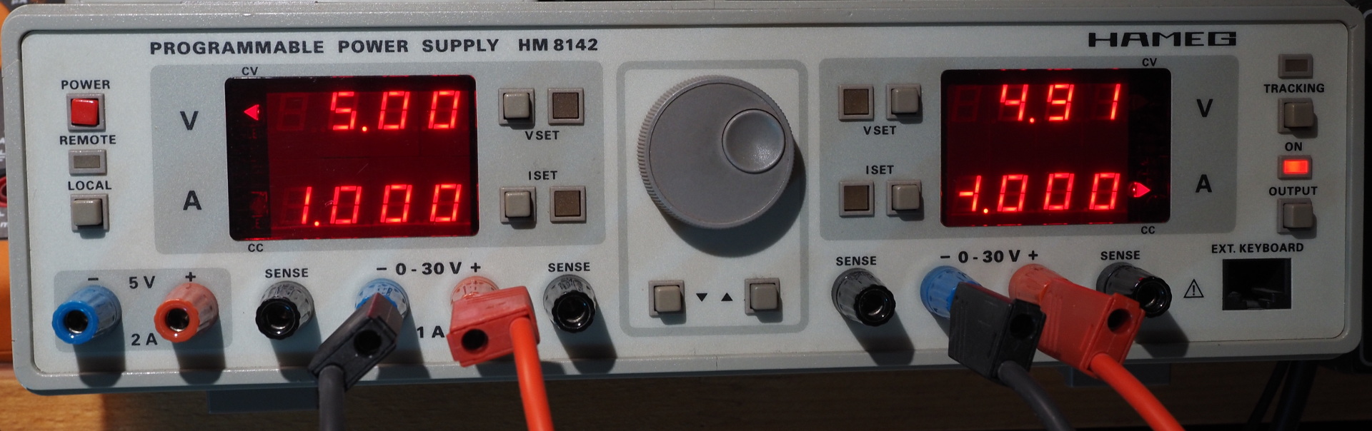

Das Bild zeigen einen lustigen kleinen Test. Damit kann man gleichzeitig
seine Kalibrierung ueberpruefen, die Funktionalitaet testen und
herausfinden welchen Widerstand eigentlich die eigenen Laborkabel so
haben. Fuer irgendwas muss 2Q ja gut sein. :-)
