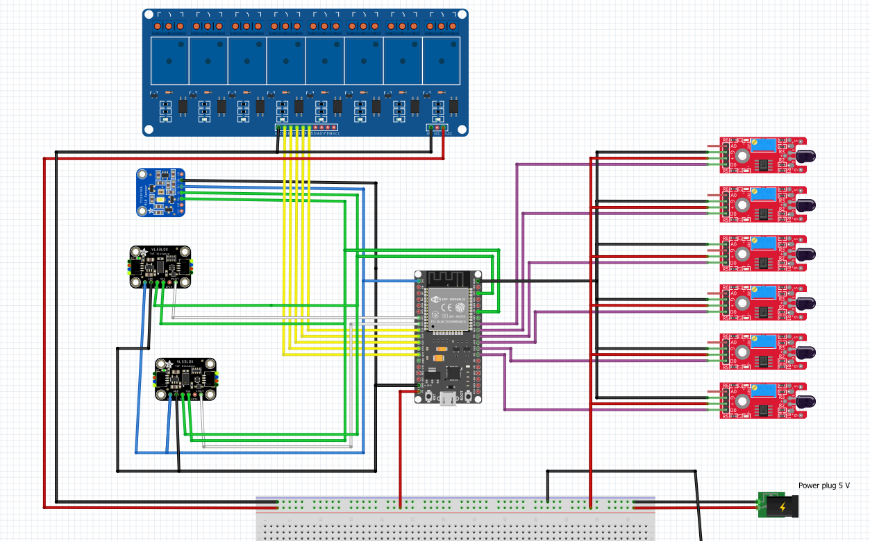

Hallo zusammen, vielleicht kann mir hier jemand einen Tipp geben. Und zwar möchte ich mit einem ESP und einigen Sensoren für meinen Lasergravierer ein Überwachungssystem bauen.
Für die Überwachung möchte ich 2 VL52L0X (Laserdistanzsensor) und einen TCS3472 Sensor (Lichtsensor) über die I2C Schnittstelle verwenden.
Aus dem Adafruit Beispiel habe ich mir das Beispiel für die 2 gleichzeitig verwendeten VL52L0X kopiert und für meine Zwecke angepasst. Nun möchte ich den TCS34725 noch einbinden, aber irgendwie wird der Sensor nicht erkannt. Ich hab irgendwie den Verdacht, dass es vielleicht ein Adresskonflikt gibt. Verschaltet habe ich es wie im angehängten Screenshot. Geht das so wie von mir ausgedacht? Besten Dank schon mal.
Gruss Benji

Zeig bitte einen vernünftigen Schaltplan und halte dich an die Regel: "Längeren Sourcecode nicht im Text einfügen, sondern als Dateianhang"
Die Massen aller Baugruppen müssen verbunden werden. Vorher kannst du nicht erwarten, dass irgendetwas vernünftig funktioniert.
Die doppelten Zeilenvorschübe machen den Code nicht gerade lesbarer.
Wer soll sich denn durch den Kram durchfummeln?
Ein Link zu einem Datenblatt des VL52L0X könnte auch nichts schaden. Oder redest du von dem weit verbreiteten VL53L0X?
Wenn du Probleme mit den I2C-Adressen hast, spiel dir einen I2C-Adressscanner auf den µC und prüfe einzeln, ob und wo deine I2C-Slaves erkannt werden. Dann kannst du alle zusammen auf den Bus stecken und müsstest alle drei sehen.
Wie groß sind bei dir die Pull-Up Widerstände auf den beiden I2C-Leitungen? Hast du berücksichtigt, dass AMS und ST unter dem Begriff "I2C-Adresse" unterschiedliche Dinge verstehen?
Rainer W. schrieb:
Worauf gründet der Verdacht? Welche I2C Adressen habe die Bausteine? Was steht in deren Datenblatt?
Zur Inbetriebnahme serieller Busse gilt das, was ich im Beitrag "Re: MCP3021 ADC liefert nur Schrott" geschrieben habe:
  1. die Funktion der Hardware sicherstellen (per Oszilloskop), dann
  2. die Software schreiben (oder vom ChatBot schreiben lassen oder irgendwoher zusammenkopieren)
Leider kann man an diesem Verdrahtungsplan auch bei gutem Willen nicht erkennen, welches Signal auf welcher Leitung ist. So hilft der dann auch nicht richtig weiter...
Mein Tipp: sieh dir gut lesbare Schaltpläne an und überleg, was du machen musst, dass deine genauso gut lesbar werden. Gehe davon aus, dass alle anderen nicht automatisch wissen, welches der bunten Kästchen da in deinem Plan welches Modul ist und wo du es gekauft hast. Du solltest dann also auch noch die zugehörigen Datenblätter verlinken.
