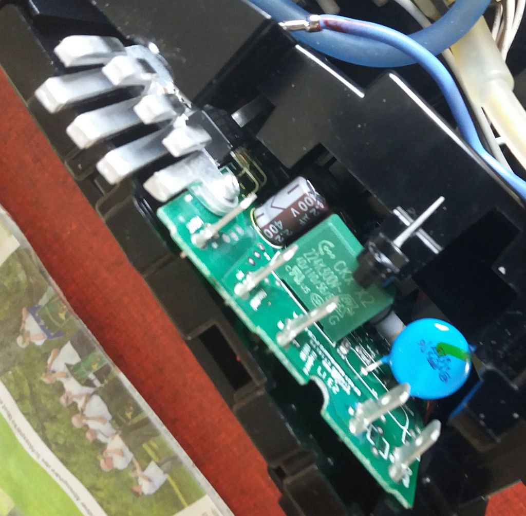

von Rudi K. (ykabel)
Bild:
näher komme ich an die Platine ohne weiteres Zerlegen nicht heran. Es
reicht gerde, und den Kondi zu tauschen. Werde ich noch probieren. Wenn
es dann nicht funzt = Elektroschrott
Die Mengenprogrammierung habe ich natürlich probiert, ohne Erfolg
von Thomas R. (thomasr)
Laß gut sein.
Auf deinem Foto ist ein 2,2µF Elko für 400Volt zu sehen. So etwas gibt
es in einem Kondensatornetzteil NICHT. Das deutet vielmehr auf ein
Schaltnetzteil hin. Und das wäre dann eine erheblich komplexere
Reparatur.

auf dem Kühlkörper kann ich noch einen Triac BTA12-600 erkennen.
aber, wie Thomas meint, lohnt ein weiterer Tiefgang nicht.

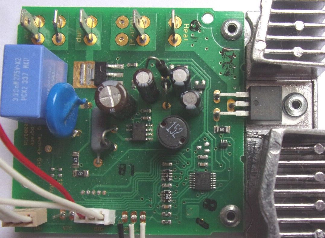

von H. H. (Gast)
Thomas R. schrieb:
> Laß gut sein.
> Reparatur.
Die Maschine gibts es tatsächlich in zwei Varianten.
Mit SNT Foto anbei.
Mit Kondensator-NT:
https://www.elektro-franck.de/media/image/0f/d7/dd/delonghi-deutschland-gmbh-platine-82029.jpg
hallo Thomas,
bie mir ist die Platine nochmals anders bestückt wie auf Deinen beiden
Fotos. Auch die Form und die Abdeckung ist anders.
Meine ist ohne Milchaufschäumer.
Ich habe sie wieder provisorisch zusammengebaut und werde mehrmals
Entkalker durchlaufen lassen.  Mal sehen, was sich tut.
