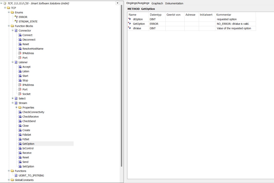

von Mein_erstes_Mal (peter_s158)
Also ich habe eben noch mal versucht zu debuggen.
Das Problem ist das der TCP Stream meldet das der Stream OPEN ist.
Aber keine Daten mehr an der Gegenstelle ankommen.
Wie geht man da vor?
Danke für die Hilfe

Dazu gibt es die TCP Keepalive Option. Ich weiß aber nicht, ob deine SPS
das können. Siehe https://de.wikipedia.org/wiki/Keepalive
Ohne Keepalive Option muss man das halt im Anwendungsprogramm
implementieren. Es geht darum, dass beide Seiten sich regelmäßig irgend
etwas senden, um zu sagen "hallo, ich bin noch da" -> "ja, habe ich sehe
dich".
Sebastian W. schrieb:
> Ist denn nun KEEPALIVE beidseitig aktiviert, oder nicht?
> LG, Sebastian
Das weiß ich leider nicht. Finde keine Angabe in dr Lib.
von Sebastian W. (wangnick)
Du benutzt doch Codesys? Such mal im API nach KEEPALIVE. Das musst du
schon selbst aktivieren, die Lib macht das ohne Aufforderung nicht ...
LG, Sebastian
> LG, Sebastian
Ja ich benutze Codesys.
Finde zu Keepalive nichts.
