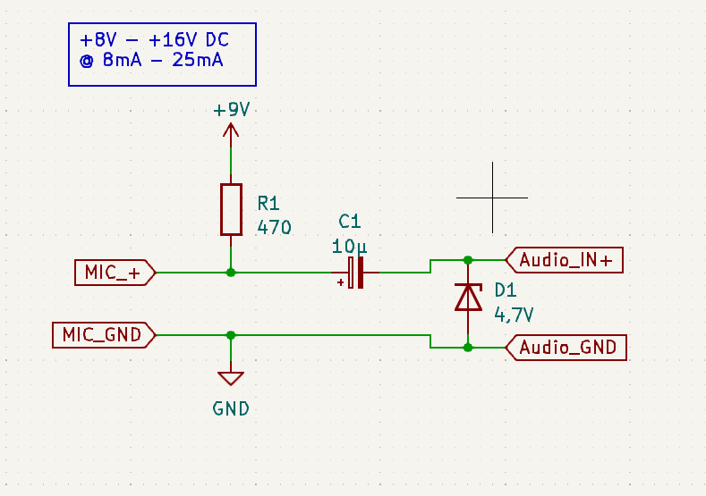

hab zu meiner spezifischen Frage keinen passen Thread gefunden, auch wenn schon viel über elektret Mikrofone diskutiert ist.
Ich hab ein Avionik Head-Set. Das Mikrofon dessen ist auch brav nach RTCA/DO 214 spezifiziert. Sprich: 8V-16V Versorgung bei 8mA-25mA.
Jetzt gibts nun Leute, die andere Avionik Mikrofone mit 5V zum laufen bringen und dies wohl gut zu funktionieren scheint, allerdings würde ich das Mikro gerne nach Spec. mit 8-16V betreiben. Nun will ich den Verstärker nicht "händisch" mit OP bauen, sondern fertige Lösungen nehmen, da weniger Bauteile. Dafür gibts ICs wie Sand am Meer, allerdings mit max. 5V Bias.

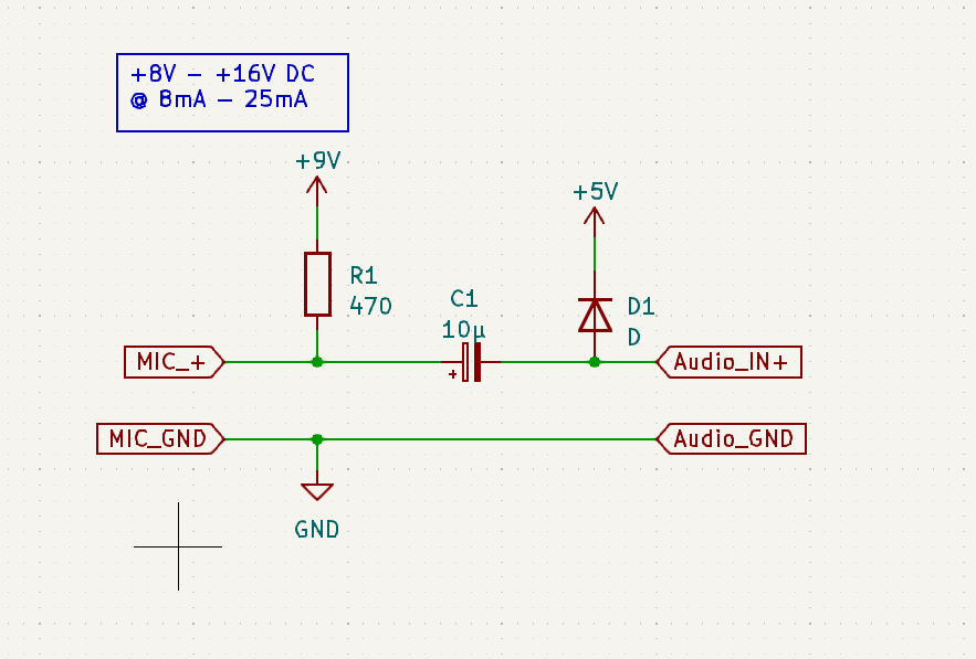

Siehe Bilder im Anhang. Wenn das Mikrofonsignal mit Koppelkondensator angebunden wird und z.B. 9V Bias Spannung am Mikro, würde das nicht bei jedem Einschalten kurzzeitig den Verstärkereingang überlasten, weil der Kondensator ja noch leer ist? Sprich die vollen 9V stehen an einem max. 5V+0,7V Eingang an?
Als Lösung habe ich (siehe Anhang) entweder eine klassische Clamping-Diode in Betracht gezogen, oder eine Zehner-Diode. Kann mir das mehr Rauschen erzeugen? Ich habe mit Audio, speziell Mikrofonen noch nicht so viel Erfahrung.

Mir fehlen Information über die Audio_in-Seite. Wie sieht die Schaltung dort aus, mit welcher Spannung wird sie betrieben usw. Ist da intern ein Bias vorhanden oder muss man evtl. extern einen DC-Level bereitstellen? Darf Audio_in tatsächlich DC-mäßig offen sein?
Jedenfalls ist eine Z-Diode eher eine Rauschquelle als eine normale Diode, wobei beide vermutlich gar nicht aktiv sind im normalen Betrieb.

Als Beispiel das IC MAX9813H (H == 4V Bias).
Das hat Intern den Verstärkereingang mit 4V Bias.. Lt. Datenblatt Abs. Max. Rating "All Other Pins -0.3V to Vcc + 0.3V", bei 5V Vcc also 5.3V max.
Da ja der Kondensator DC-Entkoppelt (und auch in der Datenblatt Beispielschaltung der IC-Bias entkoppelt ist), sehe ich nur das Problem im Einschaltmoment. Beispiel siehe Datenblatt s. 9, obere Abb..

Das ist nur da, wenn die beiden Spannungen unabhängig voneinander hochlaufen können oder das Mikro im laufenden Betrieb angesteckt wird.
Ich würde ein Schottky-Diode nehmen. Bei 4V Bias (welche Toleranzen?) könnte ein Z-Diode schon mal etwas leiten.
Eigentlich ist der IC doch dafür gedacht, ein Elektret direkt anzuschließen, ganz ohne eigene Versorgung. Denn genau dafür liefert der IC den Bias vom IC. Dann hättest du die Fragestellung gar nicht.
ja daran hab ich auch gedacht, dass, wenn beide Versorgungen gleichzeitig hochfahren, es unkritischer ist.
Der Arbeitspunkt wird wahrscheinlich 1/2 Bias, also 2V sein. Das Mikro hat 400mV bei 114dB - die 4Volt werden wir glaube ich nicht erreichen. Da ich nur gegen Vcc (+5V) und nicht Vbias schützen muss, sollte eine 4,7V Z-Diode reichen.
bitte Frage nochmal durchlesen -> Avionik Headset, mit 8-16V Spec.

Mach das so mit der Z-Diode. Ich würde lediglich statt des Elkos einen Folienkondensator nehmen.
Evtl wäre noch ein Widerstand parallel zur Z-Diode nötig, um den Arbeitspunkt niedrig genug zu halten.
