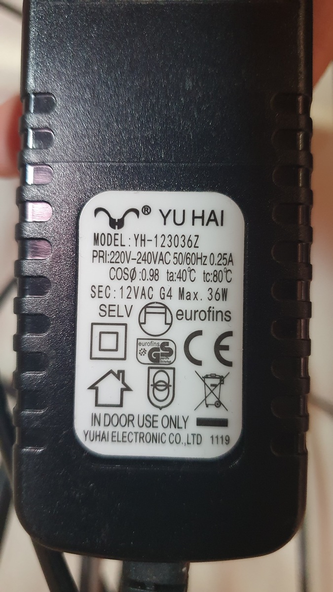

Ich habe Probleme mit folgendem Multimeter:
https://eshop.wuerth.de/Produktkategorien/Digital-Multimeter-Mini/14016101020403.cyid/1401.cgid/de/DE/EUR/
Es "spinnt" - zeigt nur Blödsinn an, z.B: Ich habe ein 12V AC Netzteil -
wenn ich messe, zeigt das Voltmeter manchmal 5V manchmal 0,2V an. Es
registriert schon das eine Messung stattfindet, denn es gibt ein LED das
zeigt wenn Strom angelegt wird - ich habe das Vertrauen verloren, mich
darauf verlassen zu können.

von Dirk K. (knobikocher)
Mit welcher Frequenz?
Und bitte diesen Wert mit der maximalen Frequenz laut Datenblatt des
Multimeter vergleichen.

von Harald K. (kirnbichler)
Simon A. schrieb:
> # Ich kann mir nicht vorstellen, dass der Drehschalter was hat, denn das
> Display zeiht die verschiedenen Modi an, wenn ich sie anwähle.
Der Drehschalter ist mehrpolig, daß das Display die richtige Betriebsart
anzeigt, bedeutet nicht, daß alle Kontakte des Drehschalters
funktionieren.
Bevor wir weiter rätseln:
Nenne Ross und Reiter, d.h. zeige ein Bild des Typenschilds des
Netzteils (oder des kompletten Netzteils) und zeige ein Bild des
Multimeters mit der von Dir verwendeten Messbereichseinstellung und
angeschlossenen Messleitungen.
Simon A. schrieb:
> # Über Frequenzen habe ich in der Bedienungsanleitung nichts gefunden,
> aber ich will ein normales 12V 1A Netzteil messen, das sollte doch mit
> dem Teil möglich sein. In der Anleitung steht nur das:
> Elektrische Spezifikationen
> Funktion Bereich Genauigkeit
> AC
> 40 - 400 Hz
Du hast sehr wohl etwas zu Frequenzen in der Bedienungsanleitung
gefunden. Das Multimeter kann also Wechselspannungen mit Frequenzen im
Bereich 40-400 Hz korrekt messen.
Jetzt die entscheidenden Frage: was ist ein "normales" 12V 1A (AC)
Netzteil? Und welche Frequenz hat dessen Wechselspannung - 50 Hz?
Darüber hinaus ist noch entscheidend, ob es sich um ein Trafonetzteil
(groß und schwer) handelt, welches dann auch wirklich nur 50 Hz ausgibt,
oder ein Schaltnetzteil (aka schwarze Wandwarze). Letzteres erzeugt
gerne Frequenzen weit oberhalb von 50 Hz, welche für die meisten
Verbraucher zwar irrelevant für den Betrieb sind, bei einem Multimeter
mit dem oben angegebenen Frequenzbereich aber zu falschen Messwerten
führen kann.

von Simon A. (Gast)
Ja hey moment, das könnte es sein!
Das Netzteil ist für eine 12V halogen Lava-Lampe!
Das ist voll merkwürdig wenn ich zum Beispiel die Spannung messe dann
kriege ich 2,7 V und wenn ich die Pole umdrehe und anders gemessen dann
kriege ich 7 Volt.  Das Obwohl es ja eigentlich 12 V sein sollte...
Ich werde mal halogen Netzteil Googeln und schauen was der Unterschied
ist aber würde mich auch freuen wenn du mir ein paar Worte zur Erklärung
schreiben könntest.
Wo bleibt das Bild vom Netzteil?
von Thorsten S. (thosch)
Schaltnetzteile für Halogenlampen liefern oft einige -zig kHz
Wechselspannung. Da spart sich der Hersteller dann die ausgangsseitigen
Gleichrichter und Glättungskondensatoren.
Und ein Meßgerät mit einem Frequenzbereich von 40Hz bis 400Hz bei
Wechselspannungsmessung kann dann ggf. Unsinn anzeigen, wenn man damit
z.B. 40 kHz Wechselspannung aus so einem Netzteil messen möchte.
Ohne nähere Informationen zu dem Netzteil bleibt das aber Spekulation.
Und meine Glaskugel ist gerade in Reparatur... ;-)
Ist jetzt auch egal.
> Ps:  Ich habe das jetzt einfach mal eine Steckdose dran gehalten und ich
> messe 230V Wechselspannung ohne Probleme. Könnte doch sein dass das
> Messgerät kein Problem hat....
Das "Problem" ist gelöst und Du, Thorsten, hast es gut erläutert, warum
das Messgerät hier Falsches anzeigt.

Effekte die Wärme der Halogenlampe braucht.
Weiter kann es dann sein, dass dann der Trafo nicht arbeitet, weil mit
einer einzigen LED-Lampe die Mindestlast Deines elektronischen Trafos
nicht erreicht wird. Elektronische Trafos benötigen - anders als
konventionelle "Eisen"-Trafos - für ihre Funktion eine Mindestlast, die
durchaus bei 20 bis 30 Watt liegen kann.
Harald K. schrieb:
> zeige ein Bild des Typenschilds des Netzteils
Was ein Typenschild oder eine Typangabe sei heutzutage kein Grundwissen
mehr. Dafür braucht es heute sogar schon mehr als nur Fachkräfte. ;o)

Okay also der Vollständigkeit halber sende ich mal das Typenschild.
Das bedeutet ich habe das eine Gerät gefunden, das mein Multimeter nicht
messen kann - gut zu wissen.
Danke für die Erläuterung wegen der Halogenlampe, das mit der Wärme war
klar - mein Dad hatte früher eine mit einer echten "Wolfram" Birne drin,
die gibt es heute ja gar nicht mehr...
Ich habe zuerst versucht die Halogenlampe mit einem Durchgangsprüfen zu
messen - die hat keinen Durchgang angezeigt. Da ich aber leider nichts
von Halogen Lampen verstehe und nicht sicher war ob der Durchgangsprüfer
hier überhaupt hilft, dachte ich mir, ich messe das Netzteil und so kam
ich auf die falsche Fährte, weil ich dachte das Netzteil ist aufgrund
der merkwürdigen Werte schrott. Leider aber hat es mich dazu geführt,
dass ich am Ende sogar an meinem Messgerät gezweifelt habe.
Also passt - Fall erledigt und ich habe etwas dazu gelernt. Vielen dank
an alle, die geholfen haben.
Tja, hättest Du das Bild gleich im Startbeitrag gezeigt, wäre Dein
Prolem mit der ersten Antwort erledigt gewesen. :-(

Harald W. schrieb:
Ganz sicher nicht, weil aus dem Typenschild nicht eindeutig hervorgeht,
wie der Ausgang aussieht.
Korrekt :)

Das Thema mit Multimeter und das Richtige messen hört nicht bei AC auf.
Auch ein DC-Netzteil kann die selbe Herausforderung mit sich bringen.
https://www.all-electronics.de/elektronik-entwicklung/4-design-tipps-fuer-lineare-und-geschaltete-stromversorgungen.html
Das erste Bild - der blaue Kurvenverlauf aus einem sogenanntem
Trafonetzteil mit einer Welligkeit ist ein realistischer Verlauf einer
Gleichspannung(!). Diese Wellen, also eine Form von Wechselspannung,
sind dort durchaus vorhanden. Die stören die meißten Verbraucher (z.B.
eine 12V Lampe) aber nicht. Messbar sind diese. Auf deinem Multimeter
würde dann eventuell im DC-Messbereich der Wert zappeln z.b. anstelle
strammer 12 V eben zwischen 11,8-12,2 V. Das hängt vom Messgerät und von
der Stärke und Form der sogenannten Restwelligkeit ab. Schaltest du dann
auf AC um, wirst du eben nur denn Effektivwert diese Welligkeit messen!
Bei einem modernem Schaltnetzteil (wie deinem) schaut das noch ganz
anders aus. Siehe hierzu das Kapitel drei auf der verlinkten Seite.
Dir weiterhin viel Spaß beim Einlernen in die wunderbare Welt der
Elektrotechnik!
