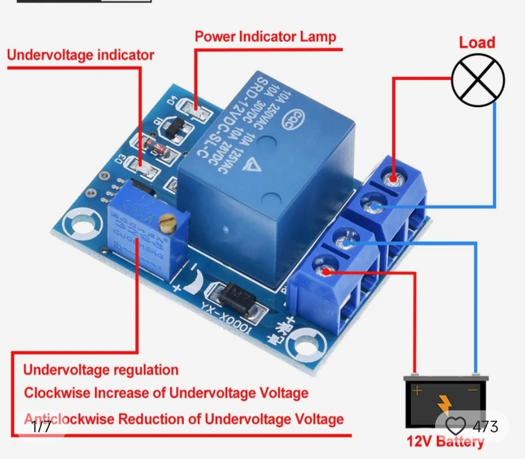

Hey Ich habe eine Dashcam im Auto installiert. Zwischen Sicherungskasten und Kamera habe ich ein Tiefenentladeschutz Modul geschaltet was die Spannungsversorgung bei unter 12V trennt. Leider knickt die Spannung aber beim Starten des Motors soweit ein, dass die Dashcam kurzzeitig die Spannungsversorgung verliert..
Daher möchte ich hinter dem Sicherungskasten und vor das Modul zuerst eine Diode in der plus Leitung und dann einen Kondensator schalten um diesen Spannungsabfall kurzzeitig zu überbrücken. Nennspannung ist 12V(14,5V bei laufendem Motor), Leistung der Dashcam 6W also 0,5A Strom.
Wie groß sollte ich den Kondensator in der Kapazität dimensionieren? Und sollte ich zu dem Kondensator in Reihe noch einen widerstand schalten um den Elko zu schonen?wenn ja, wie groß sollte der Widerstand sein und wie viel muss der aushalten können?

Die 0,5A habe ich gemessen. Schwankt zwischen 0,35 und 0,5A. Die Schutzschaltung habe ich auf 12V eingestellt, alles was drunter geht trennt er die Verbindung. Die Cam würde vermutlich auch bei z.b. 10V auch noch laufen, aber die Schutzschaltung muss ja für die sek des startens aufrecht erhalten werden auf 12V.
Die Diode würde ich ohnehin vor die gesamte Schaltung schalten um einen Rückfluss zu verhindern.

Ich hab nur folgendes Modul gefunden
Hat die Schaltung keine Hysterese? Wie hier: https://www.circuits-diy.com/low-battery-voltage-cut-off-or-disconnect/
Leider nein. Das ist einzig durch ein Poti und einem Relais realisiert und das schaltet halt sofort wenn die Spannung unterschritten wird..hab leider kein anderes Modul gefunden bei z.b. aliexpress

Ich hab nur folgendes Modul gefunden was dies eben nicht hat
Gibts dau auch einen Link dazu, wo man mehr Info über dieses eine Modul finden kann?
Gibt's denn irgend ein simples Modul was evtl eine Verzögerung beim abschalten drin hat?
Ich denke, es ist nicht allzu schwierig, in das von dir gefundene Modul so eine Abschaltverzögerung einzubauen.
