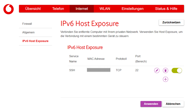

Ich habe eine ziemlich neue Vodafone Station, wo man die Exposure sehr
einfach einstellen kann, siehe Screenshot.
Das geht in meinem Fall mit einem Privatkundentarif (1000 MBit/s).
Das ssh-Login von einem entfernten Rechner auf die interne IPv6-Adresse
mit Private Key plus Passphrase funktioniert problemlos.
Ist nicht identisch mit dem, was Fritz darunter versteht. Also
aufpassen.

(prx) A. K. schrieb:
> aufpassen.
Deutlicher ausgedrückt: Fritz stellt einen exposed host ohne jede
Einschränkung ins Internet, also mit allen Ports. Obige Vodafone Station
scheint nur einzelne Ports freizugeben.
Hier geht es nicht. (Habe Vodafone gefragt) Man bekommt eine IpV6 und
keine IPV4, man benötigt einen Dual stack anschluss mit dedizierter IPV4
damit das funktioniert.
In 3 Bundesländern, meines ausgeschlossen kann man einfach den Support
für Dual stack anrufen.
Das wirklich blöde ist, das man die Funktionen im Router hat und man
keine Warnung bekommt, aber diese nur im lokalen Netzwerk funktioniert
:-D

Bei mir funktioniert es jetzt doch wie es soll ohne extra Geräte..
ich habe das schonmal ansatzweise ausprobiert und es funktionierte. Dann
wollte ich die Tage meinen Rock-5b ans Netz bringen und es ging nichts.
Dann habe ich "Anonym" bei Vodafone angefragt und die oben gepostete
Antworten erhalten.
Vielleicht lag es am Netzwerk, wegen Umzug hatte ich nur WLAN und habe
heute ein Kabel nachinstalliert, und siehe da -> mein Homeserver ist
wieder über dyndns erreichbar.
