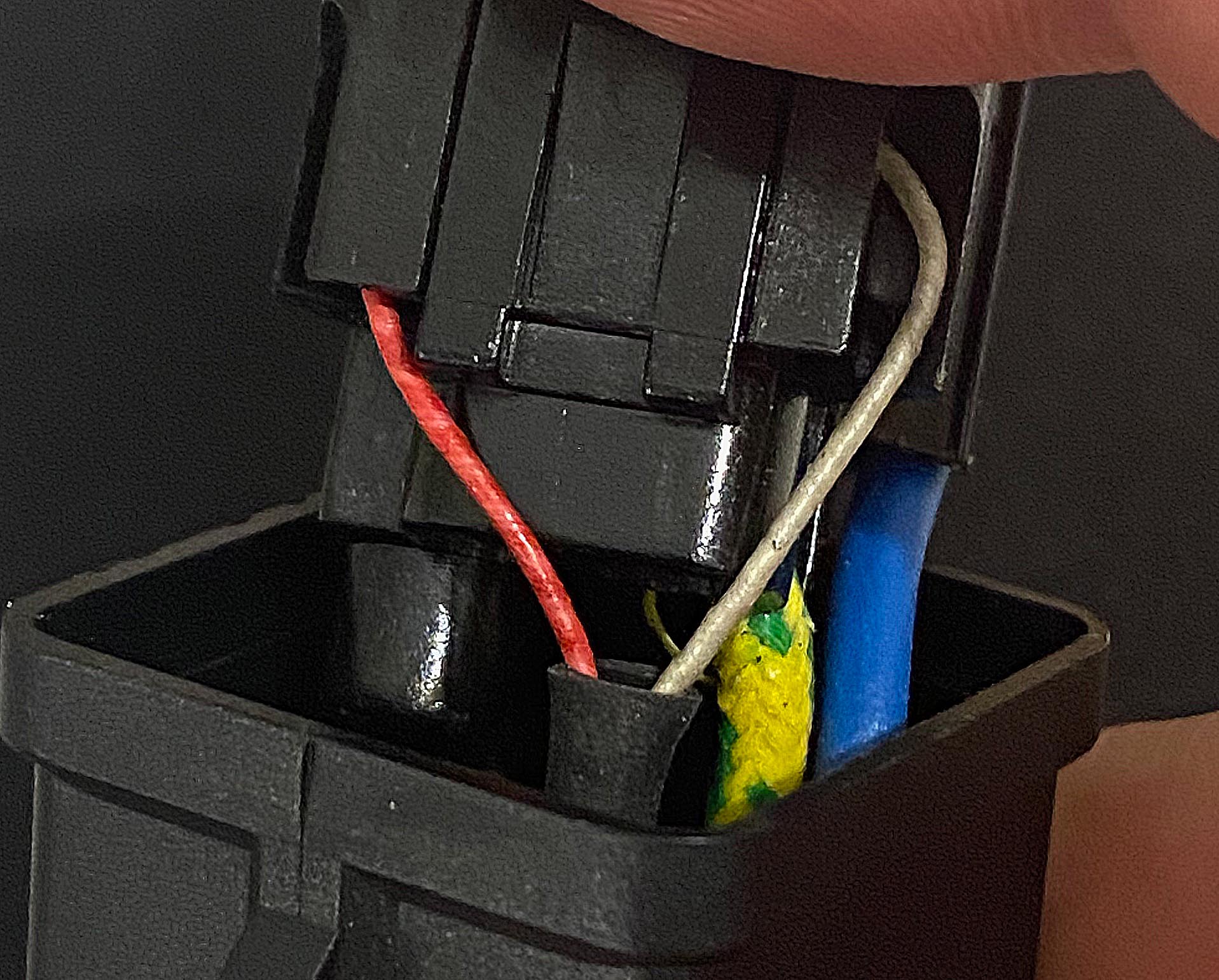

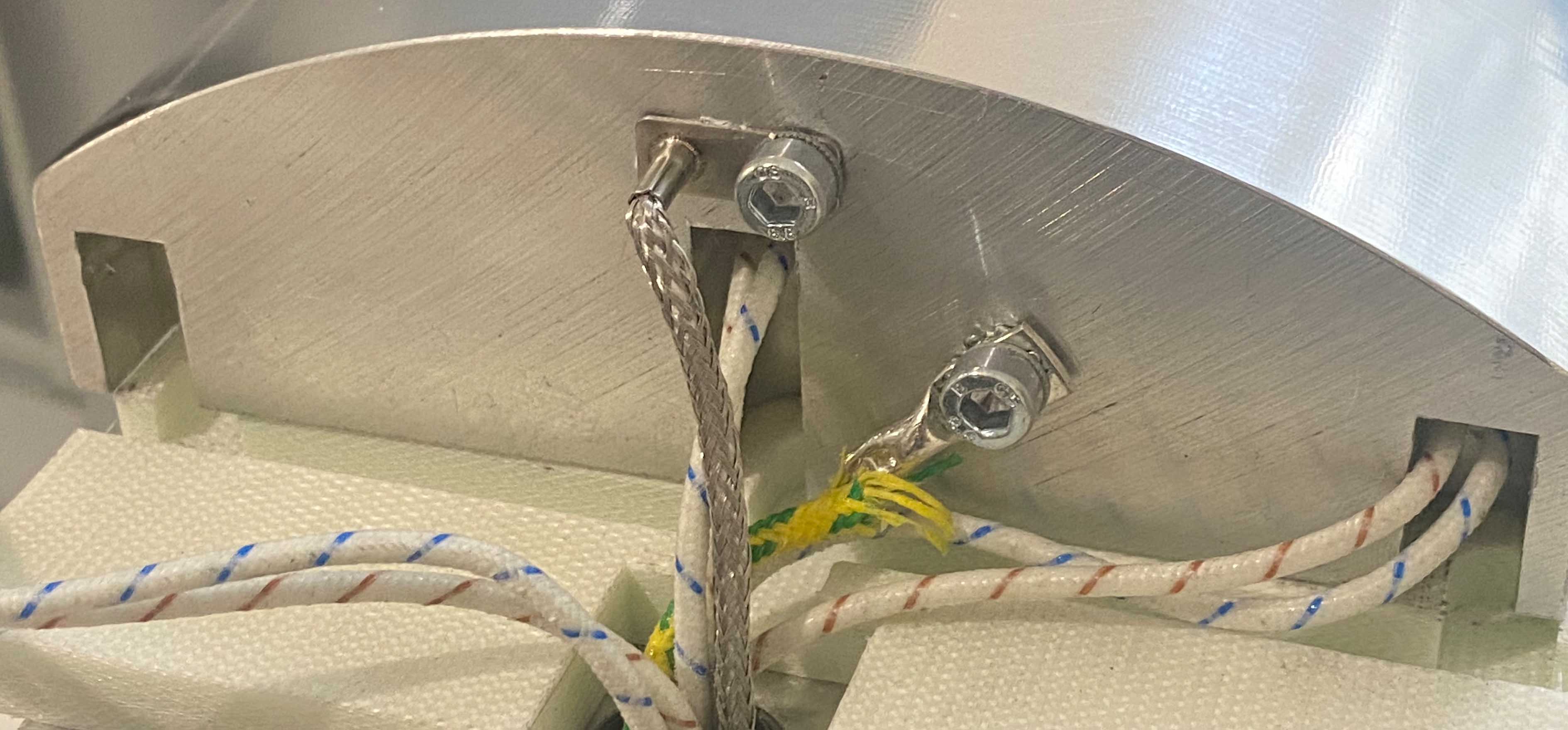

- Verkabelung am Alublock: Die rot und blau gestreiften Kabel sind von
der Heizpatrone. Was für Kabel sind die zwei anderen?

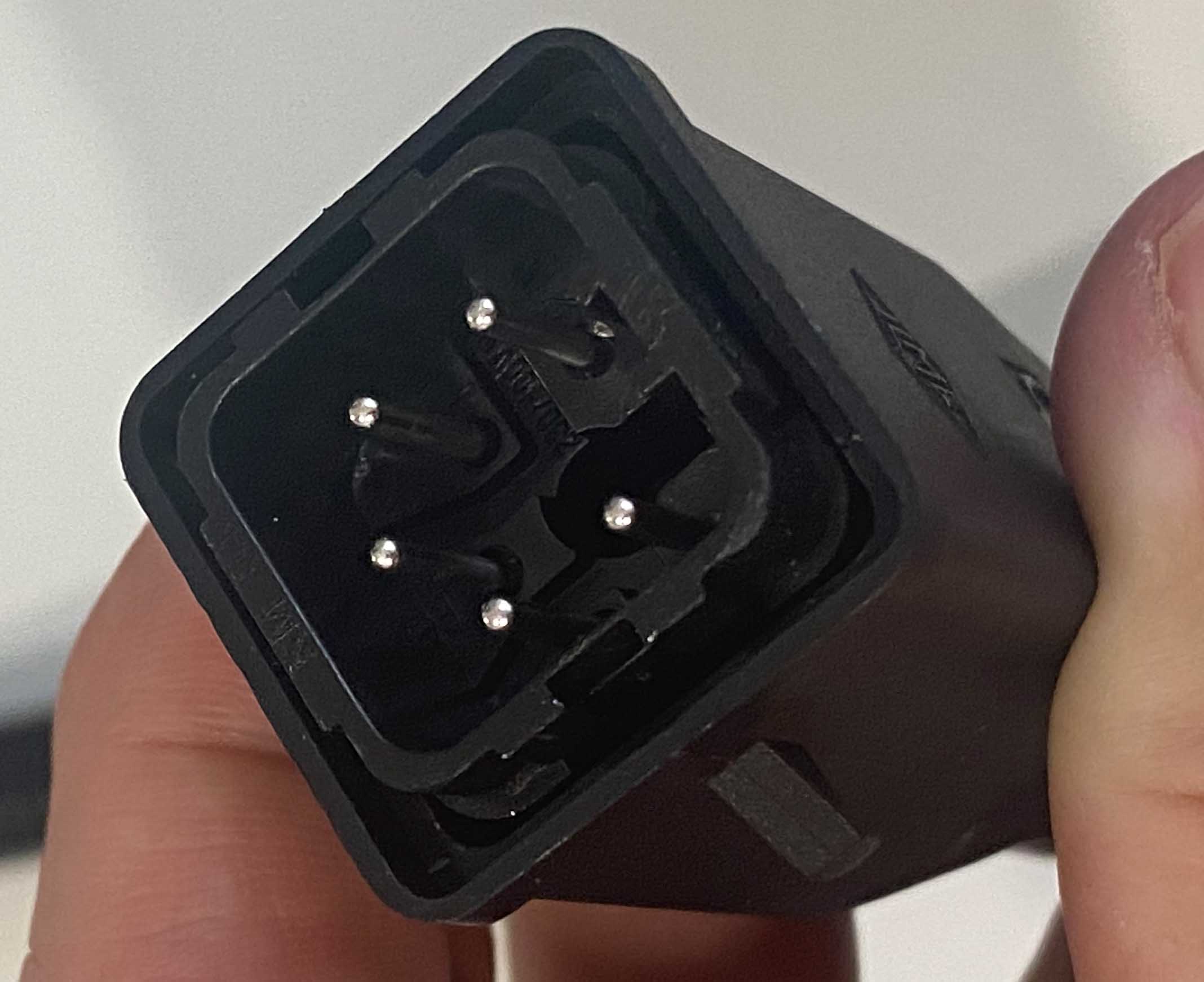

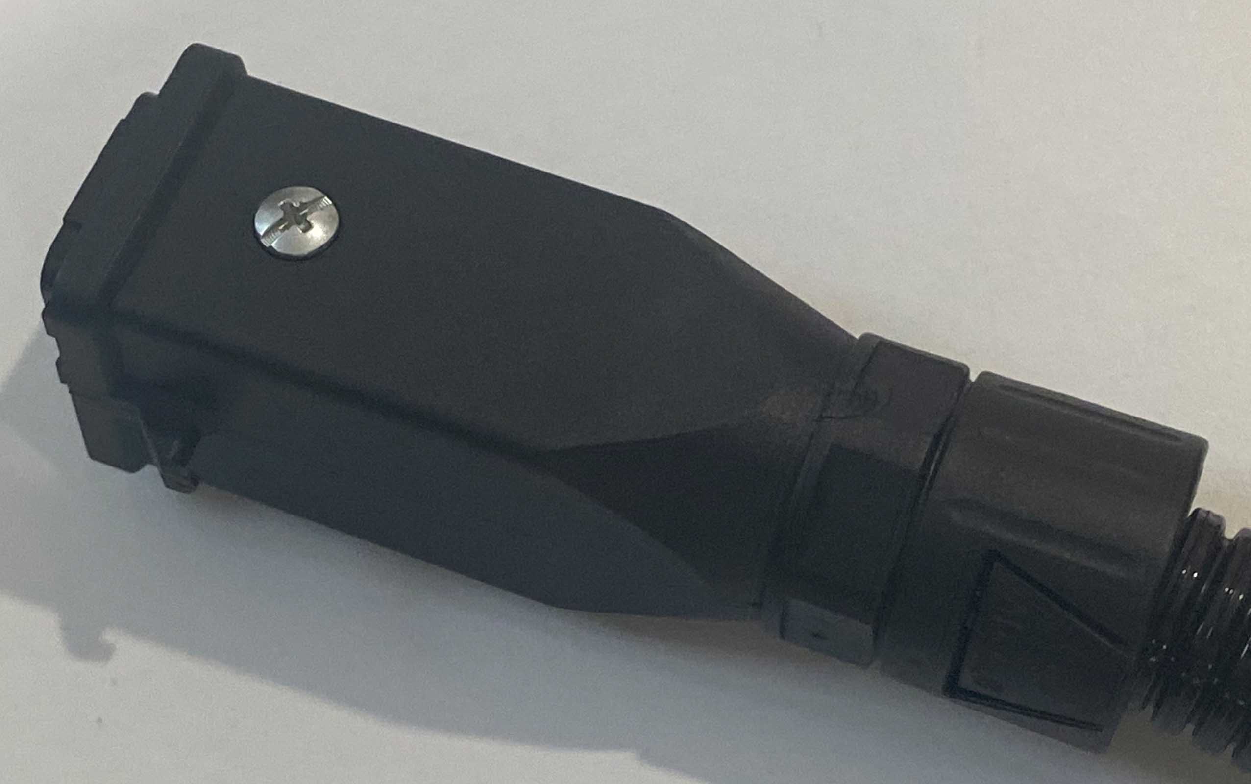

- Stecker: Wo kriege ich solche Stecker, Kabel und wie ist die
Bezeichnung. Welche Kabel kommen auf welche Pins (aufschrauben und
reingucken)?

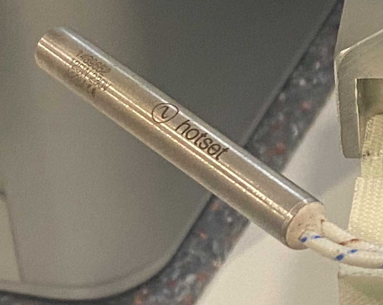

- Heizpatrone: Weiss jemand zufällig wo ich die herbekomme. Ich habe den
Hersteller kontaktiert aber noch keine Antwort erhalten. Bezeichnung auf
der Patrone ist: Hotset  1439652  125W 230V / A23M. Grösse ist:
60x8mm.

Die silberfarben ummantelte geschirmte Leitung wird wohl ein
Temperatursensor sein.
Grüngelb üblicherweise der Schutzleiter, sieht man auch daran, dass der
direkt an den Block geschraubt ist.
Guckma:
https://www.sensorshop24.de/heizelemente/heizpatronen-8-0-mm
Die Dometic-Camping-Absorberkühlschrankheizung braucht man sich
preislich nicht antun.

PS. Kannst du ein Foto vom Logo auf dem schwarzen Stecker machen? Dann
einfach in Google Bildersuche reinwerfen und gucken was kommt.

Der Temparatursensor wird wohl problematisch zu beschaffen oder? Die
einzige Info die ich hier habe ist der Aufdruck 46/22 und die Dimension
Durchmesser 3mm, Länge 12mm. Da gibst ja sicher unzählig viele Produkte
mit verschiedensten Spezifikationen. Da wird die Temparaturanzeige wohl
einfach irgendwas anzeigen. Mhhh.
Beim Stecker habe ich folgende Infos gefunden: ILME KM 04.
von Armin X. (werweiswas)
Das Silberfarbene ist  nur ein Abschirmgeflecht.
Darin befinden sich zwei dünne Drähtchen. Wenn die farbig sind kann man,
sofern die Normen eingehalten wurden und es sich um ein Thermoelement
handelt, den Typ bestimmen. Wenn die Drähtchen gleichfarbig sind ist
eher von einem Widerstandsfühler auszugehen.
von Achim M. (minifloat)
Hans schrieb:
> der Aufdruck 46/22
Das ist ein Datecode.
Kalenderwoche 46 2022?
Was für einen Heizplatten-Regler hast du denn da? Evtl. darüber
identifizieren.
Vielleicht lässt sich der Temperatursensor auch als Ersatzteil vom
Hersteller der Heizplatte beschaffen.
Ansonsten hilft evtl. Ausmessen mit Ohmmeter, im Wasserbad, im Vergleich
mit Bratenthermometer.
100°C (Wasserkocher),
Heißwasser aus dem Küchenwasserhahn,
Raumtemperatur,
Eiswasser (schelzende Eiswürfel),...
Über die ermittelte Kennlinie kann man dann auf den Typ schließen und
einen sehr ähnlichen besorgen.
mfg mf
PS. Ja wenn's kein resistiver Sensor ist, dann erstmal wie Armin sagt,
nachsehen. Bei Unsicherheit gerne Fotos hier Posten.

Die sind Rot & Weiss.
