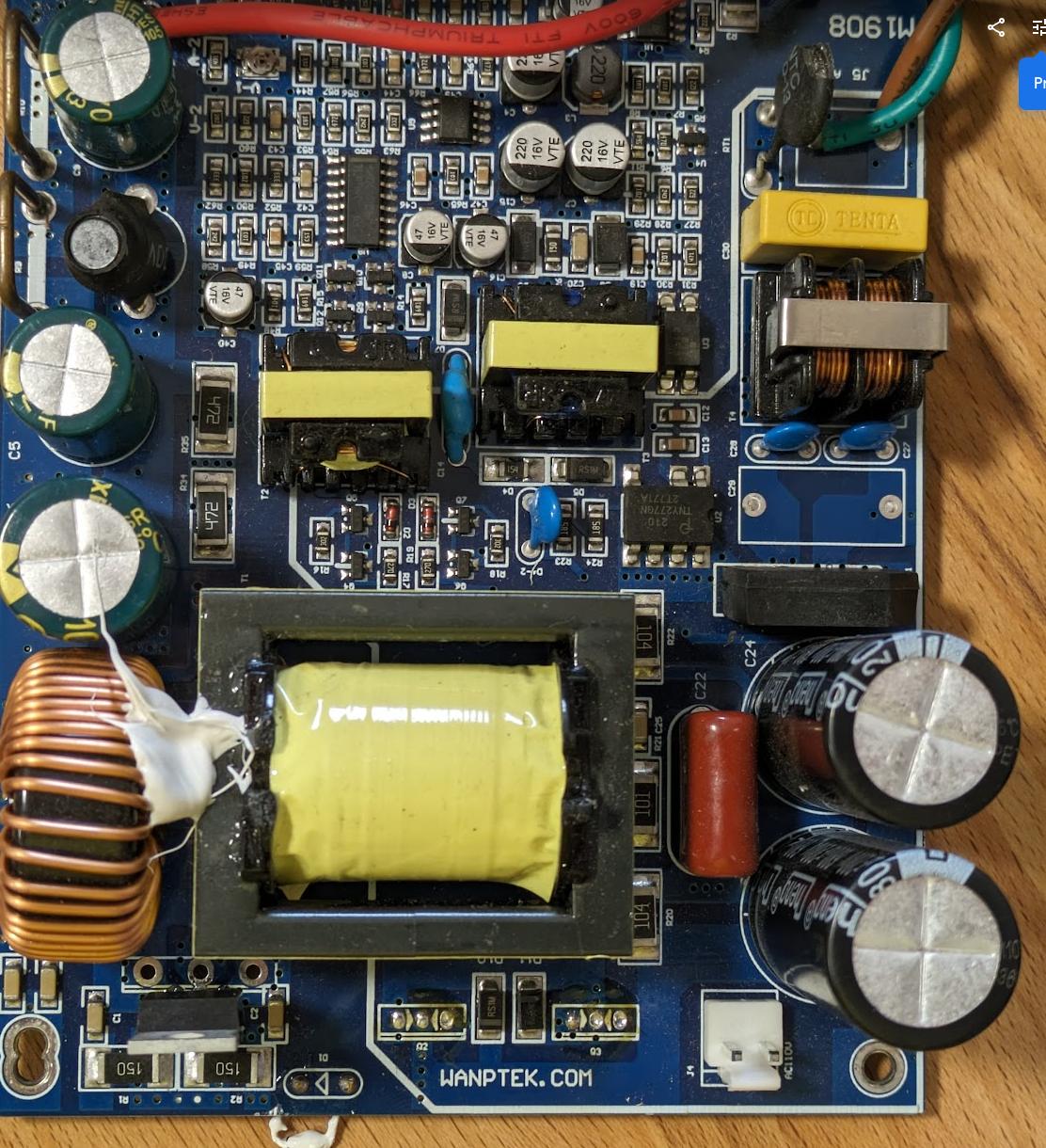

Leider ist mein 0-60V 0-5A Netzteil (NPS605D Wanptek) durch eine
versehentlich verpolt angeschlosse Starterbatterie gestorben - sic
(bitte keine Kommentare hierzu).....
Das Ding hat einen ordentlichen Kurzschluss und läßt den 16A LS knallen,
die eingebaute 4A Feinsicherung ist danach aber auch durchgebrannt.
Eine erste Fehlersuche brachte
1. Defekter Strombegrenzungs NTC ??D-13)
2. Gleichrichter (KBL 610) defekt
3. 2* Schaltmosfet primär (2SK3569) defekt
4. Gleichrichter Diode (MURF 1660CT) sekundär defekt
zutage.

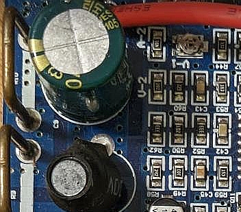

Was ist mit dem grünen Elko links oben? Sieht aus wie Loch im Gehäuse
und Tropfen der daraus läuft.

von Michael B. (laberkopp)
Timo S. schrieb:
> Wie schätzt Ihr das ein, ist noch vieles defekt o
Man könnte wenigstens nach Entfernen der kaputten Teile (ok,
Gleichrichter und NTC müssten irgendwie ersetzt werden) nachgucken ob
der TNY noch die Hilfsspannung erzeugt.
Da dort der TL494 dran hängt könnte er dann überlebt haben.
Aber der vermutlich LM358 Strommessverstärker wohl nicht.
Dass die Elkos auf Ausgangsseite die Verpolung überlebt haben wundert
mich.

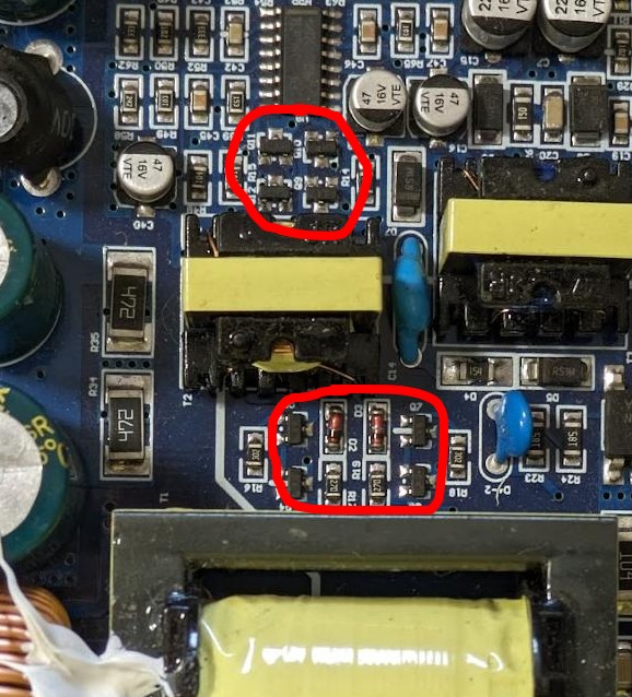

Die Gatetreiber sind IMHO diskret aufgebaut und werden durch den
kleinerer Übertrager links gespeist, oder?

Und bei den Gatetreibern: einfach mal messen ob einer der Halbleiter
durchlegiert ist.
Sehe ich nicht.
Meinst du das Trimmpoti oberhalb der Beschriftung "V-1"?
Das "Loch" ist die Aufnahme für den Kreuzschlitzschraub.....

von Arno R. (arnor)
Hp M. schrieb:
> Sehe ich nicht.
Ja genau, wenn ich grüner Elko schreibe, meine ich ein Trimmpoti ...
Sieh dir mal das angehängte Bild an. Könnte evtl. auch ein Zinntropfen
von einem Lötkolben sein.
von Ste N. (steno)
Oder die Spiegelung von dem daneben befindlichen Lötauge inkl. Spule
Arno R. schrieb:
> Könnte evtl. auch ein Zinntropfen von einem Lötkolben sein.
Ich seh nur die Spiegelung des nebenstehenden Spulenanschlusses.
Ja, Der Elko spiegelt auch Anderes aus seiner Umgebung, z.B. die
Beschriftung der Platine, "V2" und das Bauteil...
Witzig, einen spiegelnden Elko habe ich noch nicht erlebt.
von Timo S. (kaffeetas)
Das Netzteil geht wieder! Ausser den bereits identifizierten defekten
Teilen war nichts weiter defekt.
Danke an alle, speziell an hinz für die Hilfe bei der Suche nach
Ersatztypen für die Mosfets. Am Ende hatte ich jetzt bei TME bestellt,
da die Beschreibung direkt zu den Gehäuseformen gepasst hat.
Übrigens: Am Ausgang habe ich noch eine Diode eingelötet um die
Auswirkungen bei künftigen Unachtsamkeiten etwas zu begrenzen :-). Die
Bestückungsoption war schon auf der Platine vorhanden.
