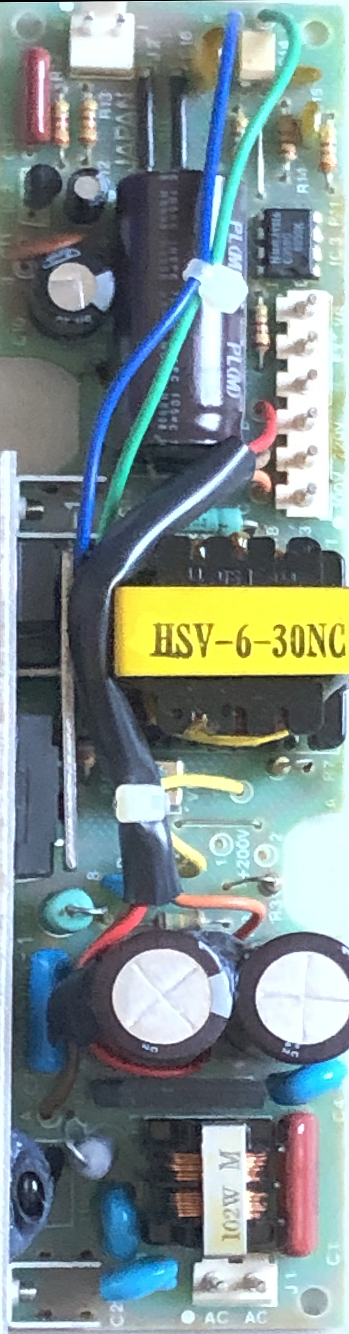

Ich habe ein Nikon-Mikroskop Labophot 2 mit eingebautem Netzteil für die Lampe (6V 30W). Beim Einschalten gab es am Trafo (siehe Bild) einen Leuchteffekt und die Gerätesicherung wurde zerstört. Nun sehe ich im Internet Mikroskop-Netzteile TY30W 6V 30W, die große Ähnlichkeit mit dem defekten haben. Kann mir jemand helfen, den Typ des Originaltrafos herauszufinden oder alternativ die Spezifikation des Trafos im erwähnten TY30W nennen? Auch ein Schaltplan für eines der Netzteile wäre hilfreich.
Vielen Dank.

Aus deinem Bildausschnitt kann man den vermuteten Schaltplan nicht erkennen. Die im Netz angebotenen TY30 Netzteile arbeiten mit 2 Transistoren als Halbbrückenwandler wie Bild 8.3 https://www.joretronik.de/Web_NT_Buch/Kap8_2/Kapitel8_2.html Ob deines auch so aufgebaut ist und daher der Trafo passt - keine Ahnung. Besser das ganze Netzteil und nicht nur den Trafo ersetzen. Notfalls in ein externes Gehäuse.

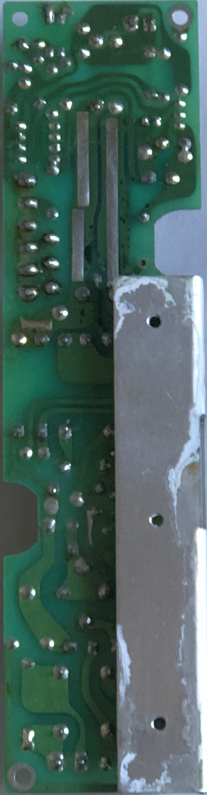

Klaus B. schrieb:
Vielen Dank für die Antwort. Ich habe zwei Fotos von der Platine.
Also das Netzteil ist anders aufgebaut als die üblichen von eBay, deren Trafo passt also nicht, deins ist über Optokoppler geregelt, mit blau/türkisem Rückführungskabel.
Störend bei deinem ist der Teil auf der Sekundärseite, mit IC, der nicht zu den 2 Anschlüssen für die Lampe (wohl die 2 am oberen Rand), sondern zusätzlichen 6 am Rand führt.
Wobei 3 davon ekelig an die Primarseite führen, Netzschalter oder 110/220V Umschalter.
Es gibt also auch kein 1:1 Ersatznetzteil.

Was hat denn das Teil für ne Lampe. Falls das eine Halogen oder halt irgendwas mit Glühfaden ist, dann reicht eine passende Gleich- oder auch Wechselspannung mit ausreichendem Strom aus. Höchstens die Helligkeitsregelung wär elektronisch, dann wird eher DC gefragt sein.
OP #7500668
Es handelt sich um ein Halogenlampe.
Im Foto Platine_o.png sieht man am rechten Rand eine Anschlussleiste mit sechs Stiften. Die beiden oberen Stifte werden an eine Schiebewiderstand zur Helligkeitsregelung angeschlossen. Das von mir gefunden TY30W besitzt ebenfalls einen Anschluss für einen variablen Widerstand, wäre also vermutlich als Ersatznetzteil in Betracht zu ziehen.
