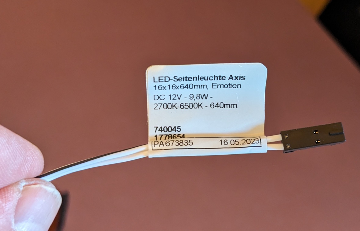

Ich habe seit kurzem einen Spiegelschrank, der links und rechts eine
LED-Leiste hat und unten ein Sensor zur Bedienung der Helligkeit und
Lichtfarbe der LEDs.
Hinter dem Spiegelschrank sind gleich 3 mysteriöse Elektronikmodule
verbaut. Die ganze Technik ist von der Firma L&S.
Was ich nicht verstehe: die LED-Streifen haben nur 2 Anschlüsse.
Wie funktioniert die Einstellung der Lichtfarbe, wenn man nur 2
Anschlüsse hat?

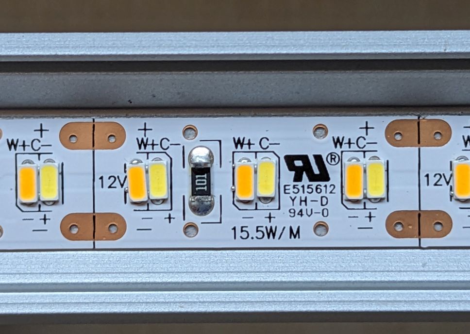

von H. H. (Gast)
Das sind intelligente LEDs, haben einen µC dabei.

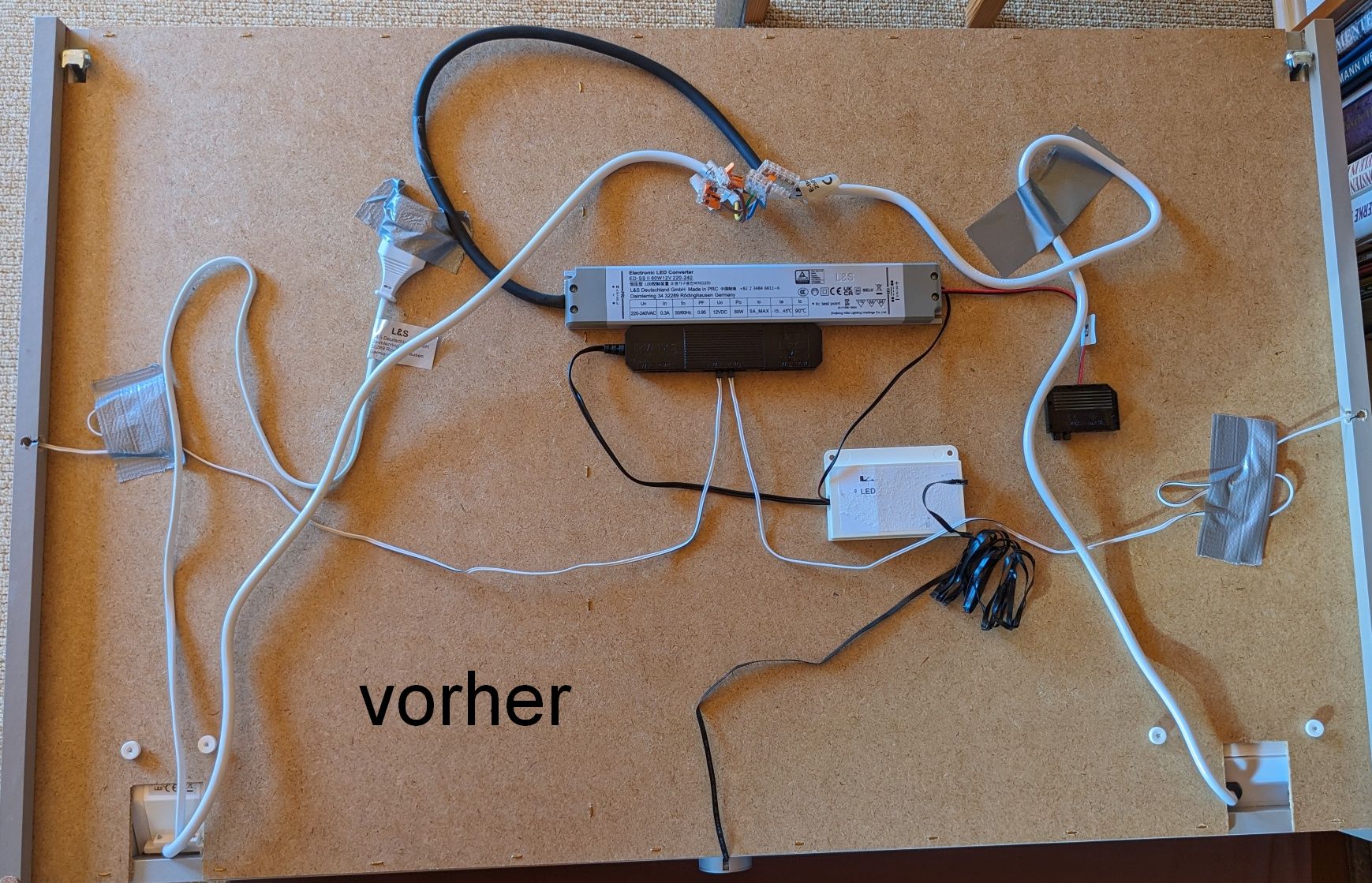

von Paul (Firma: None) (rettungssani)
Abenteuerliche Installation. Besonders das Tesa/Paketband zum fixieren
der wagos gefällt mir. War das Fachpersonal?

Welche "Lichtfarben" kannst du denn da einstellen?
Völlig beliebige bunte Faben oder nur die Farbtemperatur zwischen
Warmweiß und Kaltweiß wechseln/faden?
Denn wenn du da nur zwischen 2700K und 6500K "dimmen" kannst, dann würde
ich vermuten, dass die warm- und kaltweißen LEDs einfach gegenpolig da
reingelötet sind und die Farbtemperatur und die Helligkeit mit passender
PWM eingestellt wird.
von Harald W. (wilhelms)
> Anschlüsse hat?
Es gibt da mehrere Möglichkeiten. Eine wäre mit antiparallel
geschalteten "kalten" und "warmen" LEDs, die per PWM unter-
schiedlich lang angesteuert werden.

von Rüdiger B. (rbruns)
Die Schwarze Box, hat die auch eine Beschriftung ?
von Jens M. (schuchkleisser)
Das lange graue ist ein DC-Netzteil
Das kleine weiße ist der Sensor-Dimmer, der vom NT versorgt wird
Die lange schwarze Kiste ist nur ein Mehrfachstecker, das verteilt den
Lampenausgang des Dimmers auf die beiden Lampen rechts und links.
Die kleine schwarze Kiste ist ein Mehrfachstecker für die ungedimmte
Spannung.
Rechts unten ist eine 230V-Steckdose.
Links unten auch, plus ein Schalter für die Beleuchtung oben.
Alles sehr abenteuerlich und Aliexpressig verbastelt.
Der Ruhestromverbrauch ist sicher auch nicht ganz ohne...
Und ja, man kann die Lampe in der Farbtemperatur verändern, steht ja
drauf.
Funktioniert via Vollbrücken-PWM mit Lückung.
Macht die Schaltung komplizierter und die Software auch, erlaubt aber
die Verwendung dieser unsäglichen 12V-Möbellampen-Mehrfachstecker.
Gibts schon seit Halogenzeiten, waren früher eine Brandgefahr, heute
noch billiger gebaut und damit trotz geringerer Ströme nix besser.
von Joachim B. (Gast)
Danke für eure Antworten.
Mit Google und eigenen Tests bin ich nun auch zum Ergebnis gekommen,
dass da je zwei kalte und zwei warme LED (pro Streifenelement)
antiparallel geschaltet sind und die Farbtemperatur über PWM der
digitalen Wechselspannung gesteuert wird. Lege ich an den Streifen DC
an, leuchten je nach Polung alle kalten oder alle warmen LEDs.

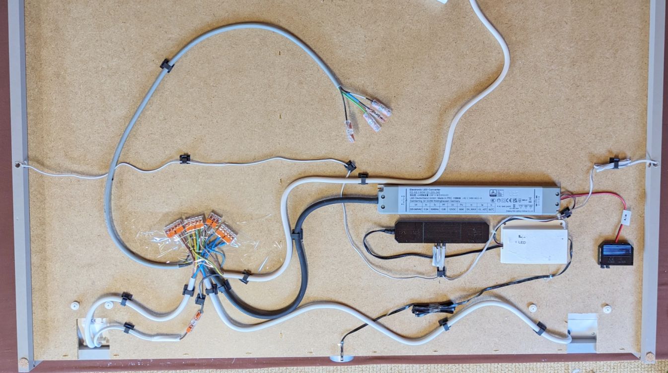

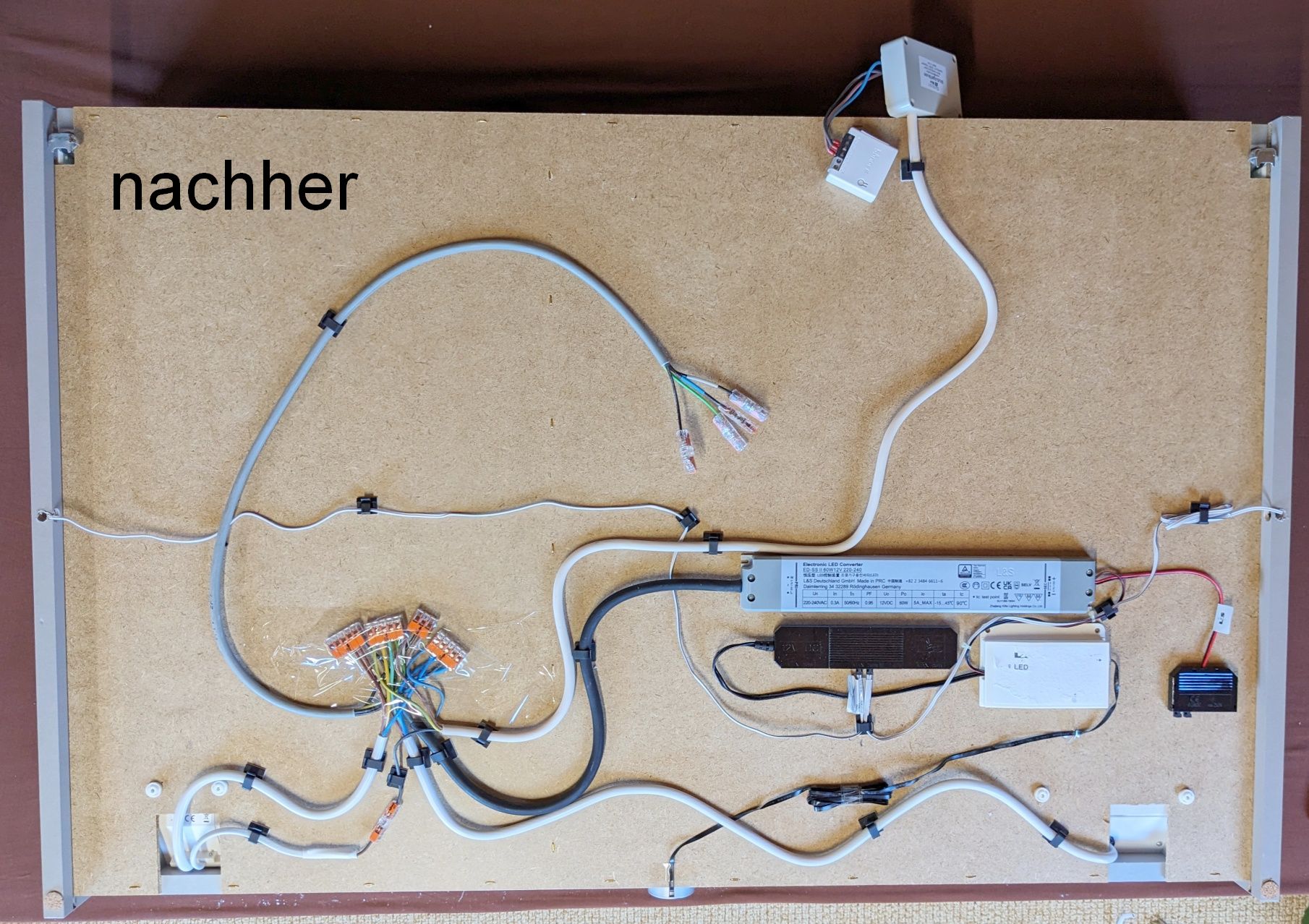

Die Elektrik habe ich selbst neu verdrahtet. Das Original, das die
Fachfirma abgeliefert hat, sah weitaus gruseliger aus (s. Bild). Was
spricht gegen die Wagos? Da hinten ist alles vor Berührung geschützt,
Wasser kommt da nicht hin und die Querschnitte stimmen auch alle.
Ruhestrom gibt es nicht, da die Beleuchtung durch einen Schalter neben
der Tür geschaltet wird.
Nachgerüstet habe ich noch einen SONOFF Zigbee MINI Smart Switch, so
dass mir auch Alexa die Spiegelschrankbeleuchtung automatisch anschalten
kann (über Bewegungserkennung, nachts, wenn ich mal muss ...).

Ja, den Verdrahtungsschönheitspreis gewinne ich damit nicht, aber da
hinten interessiert Schönheit auch nicht. Und wie willste das sauber
verdrahten, wenn da nur 17mm Platz ist?
Die Wago 221415 können 450V/32A. Also alles im grünen Bereich.

von Monk (Gast)
Kommt da überhaupt genug Luft dran? Die Module sind ja direkt zwischen
Wand und Schrankrückwand eingeklemmt.
Ja, das ist oben und unten offen und Luft kann durchziehen.
Bei max. Helligkeit konsumieren die beiden Leuchten zusammen 18W.
Wenn das Netzteil 90% Wirkungsgrad hat, dann werden da hinten 2W
verheizt.
No worries.

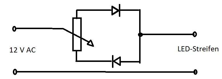

Joachim B. schrieb:
> Müßte aber den Vorteil haben, dass man so einen Streifen auch ganz
> einfach nur mit ordinären 12V Wechselspannung betreiben können sollte
> ... bei mittlerer Farbtemperatur ... sofern die Sperrspannung der LEDs
> dabei nicht überschritten wird.
Eine rein analoge Steuerung der Farbtemperatur könnte dann so aussehen:
von Monk (Gast)
Das -1 hast du dafür nicht verdient. Dein Beitrag zeigt auf einfachste
Art das Funktionsprinzip. ich finde ihn gut.
