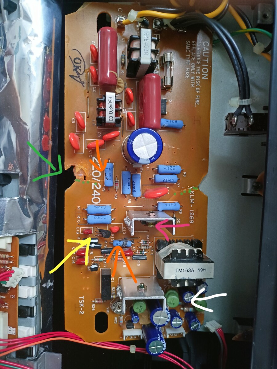

ich habe weder viel Geld, noch besonders viel Ahnung von der
Funktionsweise und der Fehlersuche von Platinen bzw. den einzelnen
Bauelementen.
Die Platine ist von einem KORG M1 Synthesizer und ich habe das
Synthesizer geschenkt bekommen. Es hat beim Kabel reinstecken nichts
gemacht und beim Aufschrauben habe ich schon gesehen, dass die Sicherung
durchgebrannt ist und dass die Platine vorher radikal rausgerissen,
statt geschraubt wurde und auch während der Lieferung nur lose in dem
Synthesizer lag.
Ich habe dann, etwas primitiv, stupide eine neue Sicherung reingemacht

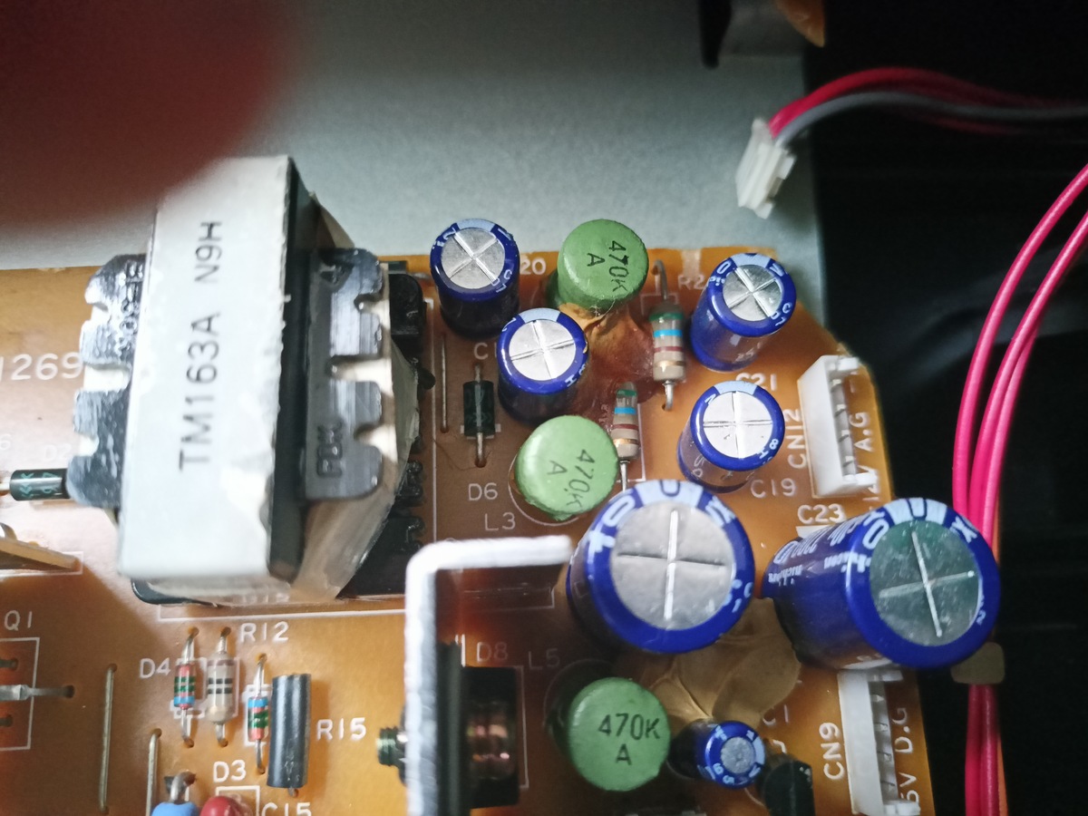

und kurz angeschaltet. Sobald der Widerstand R13 (Bild 1, oranger Pfeil)
gefunkt hat habe ich wieder ausgeschaltet.
Nun gibt es also folgende Stellen die verdächtig aussehen (siehe Bild
1). Widerstand R13 ist offensichtlich zu heiß geworden (genauer zu sehen
auf Bild 3) und Widerstand R9 hat auch zwei kleine schwarze Punkte(Bild
3)/ (Bild 1 orange Pfeile) . Bei Q2 (Bild 3/ Bild 1 gelber Pfeil) ist in
der unteren rechten das Schwarze abgebrochen. Bei Q1 (Bild 3/Bild 1
roter Pfeil) sind zwei Kontakte direkt am Transistor (?) etwas schwarz
geworden. In der Ecke bei den Kondesatoren ist der Kleber deutlich
dunkler gefärbt (Bild 4/ Bild 1 weißer Pfeil). Außerdem wurde wie gesagt

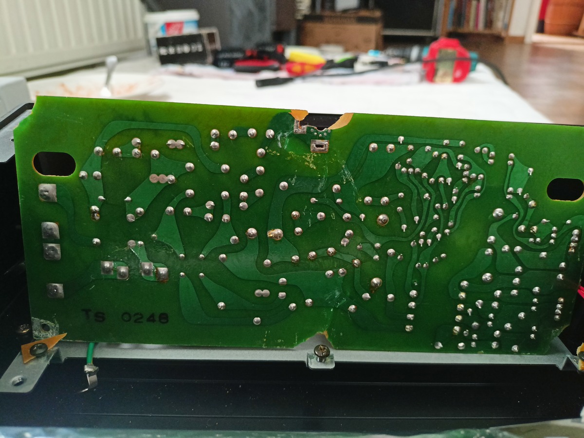

die Platine rausgerissen und hat auch Risse (Bild 1 grüne Pfeile &
Punkte). An der oberen Bruchstelle (Bild 1) sieht man jedoch wenn man
die Platine umdreht (Bild 2 > untere Bruchstelle), dass gerade noch so
Kontakt besteht. Das sieht auch beim Multimeter mit Durchgangsmessung so
aus. Bei der unteren Bruchstelle jedoch (Rückseite > obere Bruchstelle)
ist der Kontakt unterbrochen, da sieht es allerdings so aus, als ginge
dieser eh nur zur Schraube, das ist nicht so wichtig oder? Auch sieht es
so aus als gehöre da ein Bauteil hin, jedoch habe ich auf anderen
Bildern dieser Platine im Internet auch gesehen, dass da kein Bauteil
ist.
Die Kondensatoren sind oben glatt, nicht gewölbt, ich habe gehört daran
soll man meistens festellen können ob sie heile sind.
Also, ich hoffe die Beschreibung hilft weiter und jemand könnte mir
Tipps geben wo ich anfangen soll zu suchen.

Schaltplan gibts hier:
https://elektrotanya.com/korg_m1.pdf/download.html
Lade dir den herunter und gehe zur Seite mit der Baugruppe KLM-1269. Das
ist das Netzteil. Hier siehst du die Werte der defekten Bauteile und das
das Netzteil einmal +12V und -12V für den Analogteil erzeugt und +5V für
den Digitalteil. Wenn alles Stricke reissen (denn Schaltnetzteile sind
nicht so einfach zu reparieren), kannst du den M1 mit externen
Netzteilen speisen.
R13: 82 Ohm/2W
Q1: 2SC2655
Q2: 2SC3531

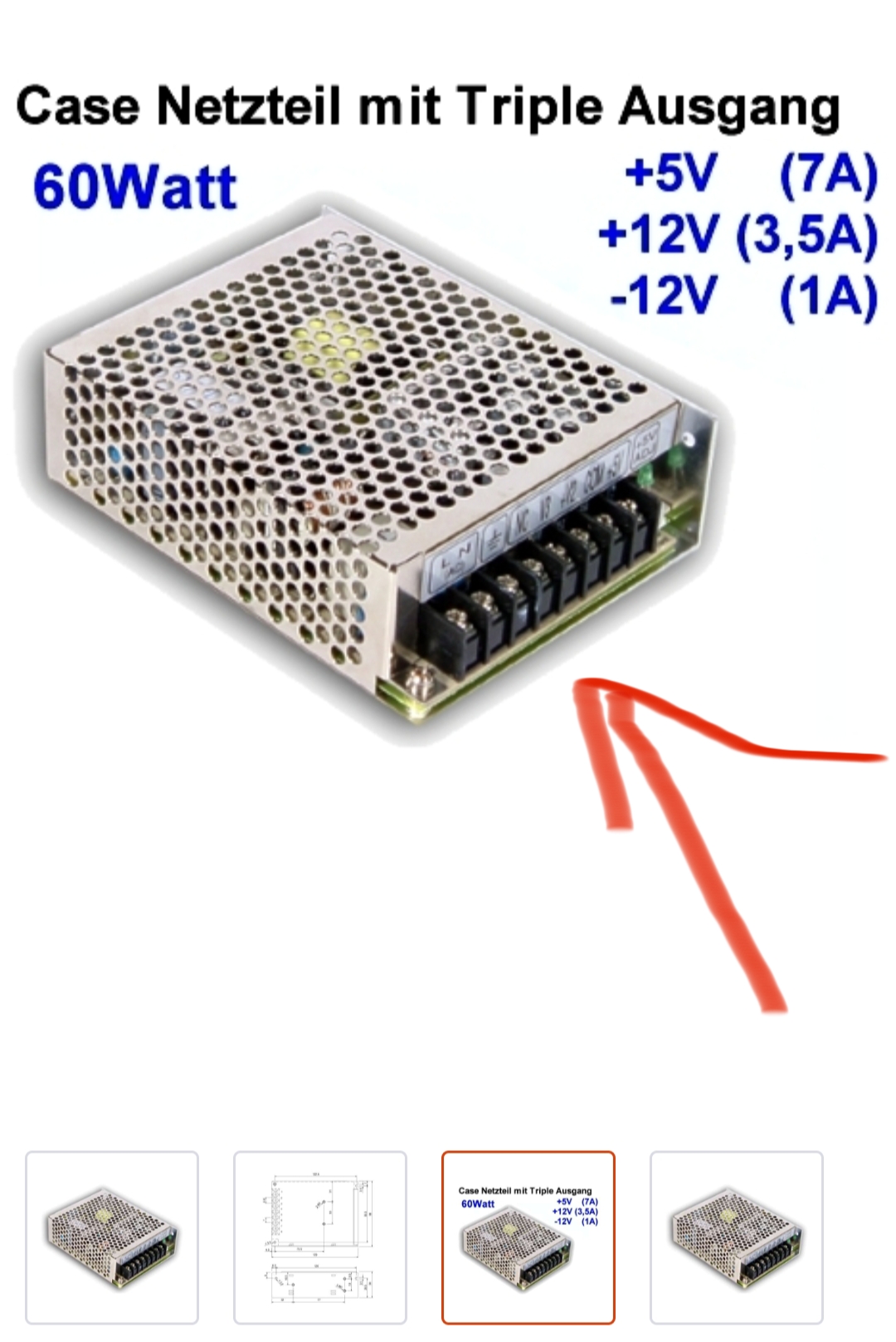

Da würde ich so was einbauen
https://www.netzgeraet.de/schaltnetzteile/schaltnetzteile-triple/5103/5v-12v-netzteil-triple-case-schaltnetzteil-230v-5v-12v-12v-65w.html
(nochmal kontrollieren ob Leistung und Größe passt) und das Alte
wegwerfen.

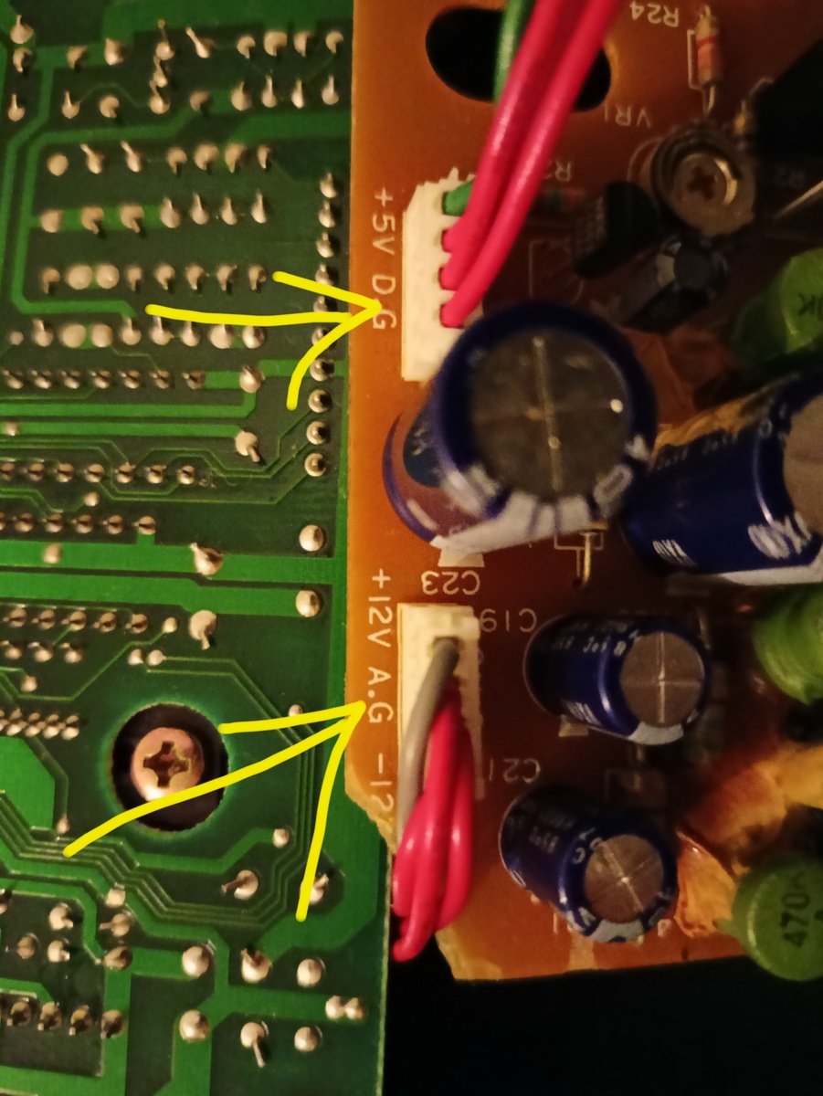

Danke erstmal für die ganzen Antworten
Okay, das sieht schonmal gut aus, ich frage trotzdem mal so ganz doof.
Nehme ich die Kabel dann einfach da (gelbe Pfeile, Bild 1) raus und pack
die da (roter Pfeil, Bild 2) rein? Ich kenn nicht alle Abkürzungen die
da drauf stehen oder was die farben an den Steckverbindern zu bedeuten
haben.  😬

Im Prinzip ja, aber da die Stecker nicht passen: abschneiden und in
Schraubklemmen stecken.
Kabelfarben haben nichts zu sagen, man muss schon ermitteln, welches
Label wohin gehört.
Da eins nur 11W produzierte tut es sicher ein kleineres Ersatzmodell als
das vorgeschlagene.
Wichtig ist, dass GND der 5V von GND der +/-12V getrennt ist.

> Ich kenne nicht alle Abkürzungen die da drauf stehen oder was die Farben
> an den Steckverbindern zu bedeuten haben.
A.G. = Analog Ground
D.G. = Digital Ground

> Ja nee, dieses Netzteil hat gemeinsamen GND für alle Spannungen. Das
> originale hat das nicht und das kann Gründe haben.
Man könnte aber im eingesteckten Zustand der Kabel zur
Versorgungsplatine mal messen, ob die beiden GND dann auf der nächsten
Leiterplatte doch irgendwie zusammenhängen. Denn zumindest die digitalen
Eingangssignale der DAC-Platine beziehen sich auf den selben GND wie der
Analogteil, es ist kein "digitaler GND" zum ADC geführt.

Verfügung. Es ginge ja auch ein 24V-NT, bei dem man sich die Masse mit
ein paar  Widerlingen bildet, ein zusätzlicher 5V Spannungsregler ist
auch kein Hexenwerk. Ist halt ne Menge zusätzlicher Bastelei. Es gibt
auch Spannungswandler zu kaufen, die für einen kleinen PC die ganzen
Spannungen aus 12 oder 24V zusammenbasteln. Oder alternativ halt mehrere
Spannungswandler aus einer Quelle. Das ganze lässt sich ja auch diskret
erschlagen. Aber der TO dürfte mit all dem überfordert sein. Deshalb der
Vorschlag mit dem PC-NT. Es gab zumindest früher sogar mal welche,
welche grade mal 60W lieferten. Die waren halt für so kleine Lüfterlose
Atom MBs mit integrierter Grafik gedacht
https://www.mgpower.de/produkte/industrie/open-frame-atx/mpi-806h-b.html

Lies doch bitte mal, was wir über die Masse geschrieben haben. Das
originale Korg Netzteil hat für den digitalen Teil eine eigene GND
Leitung (D.G.) und eine davon galvanisch getrennte Masse für den
analogen Teil (A.G.)
Die Jungs bei Korg haben sich damals was dabei gedacht. Sowas kann man
mögl. aus einem alten C64 Trafo basteln, aber eben nicht mit einem PC
Netzteil. Dieses hat eine gemeinsame Masse für alle Spannungen. Ist das
jetzt einigermaßen klar?
