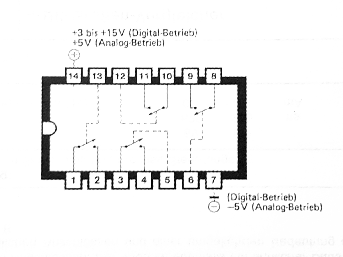

Hallo an die lieben Spezialisten,
In einer Schaltung möchte ich das 4066 einsetzen.
4 integrierte Schalter, von denen ich aber nur einen brauche.
Was mache ich mit den anderen 3?
Komplett offen lassen?
Komplett an "0" legen?
Oder vielleicht alle 4 parallel schalten?

von H. H. (Gast)
Einseitig an GND legen. Welche Seite ist egal.

von Clemens L. (c_l)
Die vier C-Pins sind digitale Eingänge und brauchen eine gültige
Spannung (GND oder VCC). Die A/B-Pins kannst du offen lassen.
Geht auch (ein viertel Widerstand, dafür vier mal Kapazität).

Sorry, ich war gedanklich bei einem anderen Chip.
Beim CD4066 legt man alle drei Pins eines unbenutzten Gatters auf GND.

von Peter R. (pnu)
Bei CMOS Logik muss jeder Eingang an einen klaren Pegel (L oderH)
angeschlossen sein.
Gründe:
ein offener Eingang ist so hochohmig, dass er eine zufällig auf ihn
gekommene Spannung (Einschaltimpuls oder dgl.) für unangenehm lange Zeit
speichern kann.
Das Logikelement besteht aus einem Komplementär-Mosfet-Paar. bei klarem
L oder H ist immer einer der beiden Fets gesperrt und der komplementäre
offen. Wenn eine Spannung im Zwischenbereich anliegt, sind u.U. beide
FETs "halb" geöffnet, es fließt ein Querstrom durch beide Ts. Das erhöht
den Stromverbrauch.
Im Zwischenzustand zwischen L und H kahn eine lineare Verstärkerstufe
entstehen, die Ursache von Schwingungen sein kann oder kapazitiv
eingefangene Störsignale zu Loginspannungen verstärkt.
Die Ausgänge darf man natürlich nur dann an andre  Ausgänge legen wenn
diese das gleiche Signal führen (also parallel schalten der vier Teile
des 4066,  nur dann, wenn auch die Eingänge parallel geschaltet sind)

Hier steht es mehrfach drin:
"All unused terminals are connected to VSS"
z.B Fig 10
https://www.ti.com/lit/ds/symlink/cd4066b.pdf
mfg

Genau beschrieben ist es eigentlich auf Seite 17, Punkt 11.
Nach Vcc oder GND geht bei dem Chip beides, so wie es im Thread auch
schon mehrfach genannt wurde.
