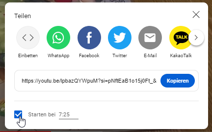

Mathias schrieb:
> in dem folgenden Video kann (bei Minute 7:25)
Das macht man besser so, dass man den Link gleich auf diese Zeit setzt:
- https://youtu.be/lpbazQYWpuM?si=pNftEaB1o15j0Ft_&t=445
Es gibt da extra ein Kästchen zum Anklicken dafür.

von Enrico E. (pussy_brauser)
Dieses Kästchen hat aber nicht jeder. Es kommt bei mir nicht, wenn ich
auf Teilen klicke.

von Rainer W. (rawi)
Enrico E. schrieb:
> Es kommt bei mir nicht, wenn ich auf Teilen klicke.
Falsche Taster oder komischer Browser.
Rechte Maustaste: "Video-URL an dieser Stelle kopieren".
