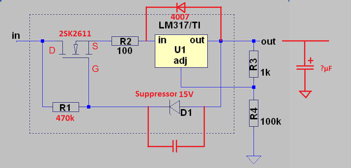

Hallo, bin bei der Suche nach einem VB408 Ersatz auf diesen 10 Jahre alten Forumsbeitrag gestoßen und habe nun ein paar Fragen dazu: habe die Vorschläge aus dem Forum zur Verbesserung der Schaltung mal eingezeichnet. welchen Wert für einen Kondensator über D1 ? welchen Wert für einen Elko am Ausgang ? über weitere Vorschläge zur Verbesserung der Schaltung würde ich mich freuen !

Besser wäre https://www.stromrichter.org/showthread.php?tid=3116 oder https://www.changpuak.ch/electronics/VB408.php gewesen.
Der LR8, noch verfügbar sogar bei Reichelt, schafft nur wenig Leistung. Man könnte ihn mit einem Emitterfolger verstärken.
