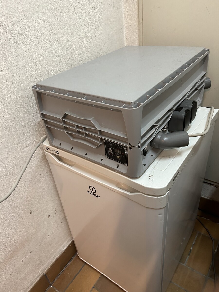

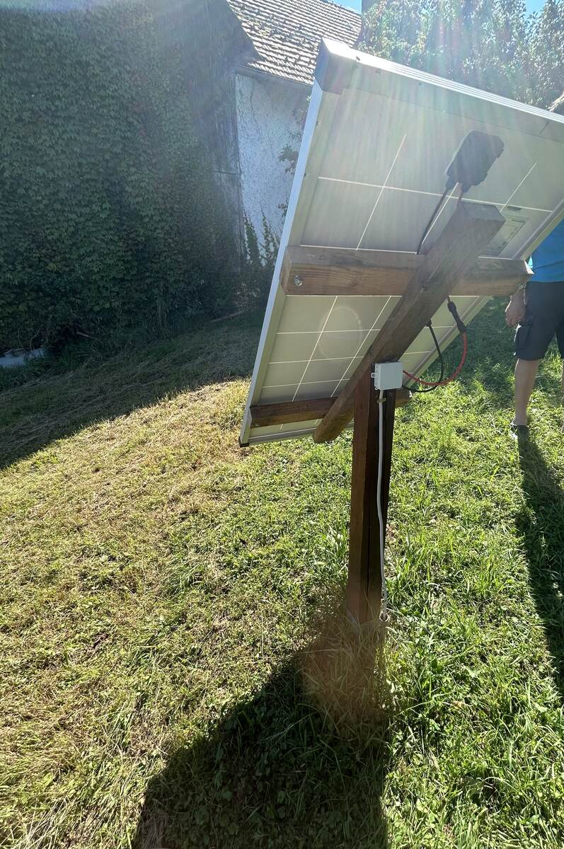

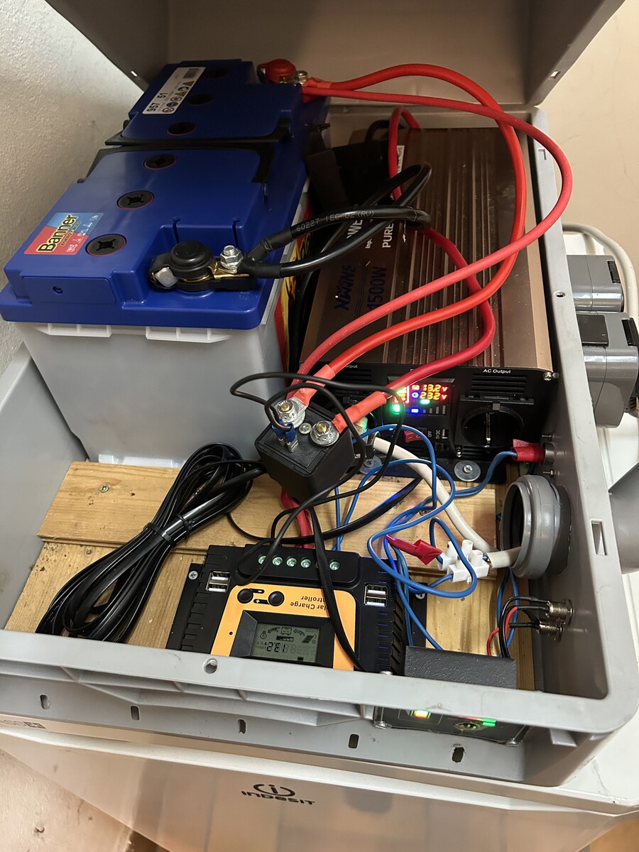

Hallo, würde mich freuen, wenn mir jemand helfen könnte. Ich habe im
Garten ein 150W Solarmodul und lade über einen Laderegler eine 12V
Batterie auf. Mit dieser Batterie betreibe ich einen Wechselrichter,
welcher dann einen Kühlschrank betreibt.
Mein Problem ist, dass die volle Batterie nur ca 3-4 Stunden durchhält
und sich der Wechselrichter dann wegen zu wenig Spannung der Batterie
abschaltet. Die Batterie sollte das normal mit den 100Ah können oder?

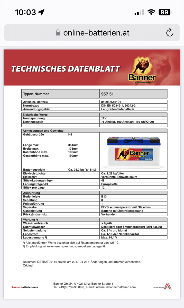

Akku: Banner Ernergy Bull mit 12V und 100Ah
Wechselrichter: 12V auf 230V, reiner Sinus, 1500W, max 3000W, auf amazon
nur größere Varianten aktuell verfügbar
https://www.amazon.de/gp/aw/d/B0BMFG1P24?psc=1&ref=ppx_pop_mob_b_asin_image&th=1
Kühlschrank: 50W im normalen Betrieb, läuft aber nicht durchgehend.
Zu Info: das Relais habe ich entfernt, der Wechselrichter hängt jetzt
direkt an der Batterie.
Bei 50W Last fliesst ca. 5A und somit C/20, da sollte der Akku seine
100Ah bringen und (wegen der Pausen die der Kühlschrank macht) deutlich
länger als 1 Tag den Kühlschrank versorgen, aber der Hersteller schreibt
(versteckt) auch:
"ca. Zyklenanzahl: bis zu 270 (50% Entladetiefe)"
man entlädt ihn tunlichst nur bis zur Hälfte, entnimmt also nicht mehr
als 50Ah, sonst ist er ruck zuck kaputt. Auch so hält er nicht mal 1
Jahr. Diese Billigbatterien sind der teuerste Strom den man sich denken
kann. Ich denke, dein Akku ist schon kaputt, bei 20 Zyklen zu 100%
könnte das schon sein.

von C. D. (derschmied)
Die einzelnen Komponenten scheinen mir.eine halbwegs gesunde Kombination
zu sein, 4 Std Betriebszeit vom Kühlschrank sind aber schon arg knapp.
Wenn denn die Batterie auch tatsächlich vollgeladen ist. Guck doch mal
in die Betriebsanleitung was der WR selbst an Strom benötigt, mitunter
sind die übel hungrig. Wechselrichter und Laderegler zeigen im Bild die
selbe Spannung an, kann man als halbwegs verlaßliche Größe heranziehen.
Probier mal folgendes: Irgendwo um 13,8 Volt sollte der Akku vollgeladen
sein und der Laderegler dies auch anzeigen. Dann nimmst die PV vom Netz,
damit die nicht zufüttert und das Ergebnis verfälscht, und schaltest den
Kühlschrank zu. Wenn er dann nicht wenigstens 12 Std läuft und der WR
laut BA nicht sauft wie ein durstiger Gaul, stimmt mit der Batterie was
nicht mehr.
Michael B. Ist da immer sehr skeptisch mit der Kombination
Blei/Solar/WR, ich hingegen kann nicht klagen was Lebensdauer anbelangt.
Mann darf Die Batterie nur nicht auf unter 12Volt quälen, das läßt sich
meist am WR konfigurieren. Und immer zusehen das eine leere Batterie
schnellstmöglich wieder geladen wird, sonst kann sie tatsächlich über
Nacht schon Schaden nehmen.
DerSchmied
