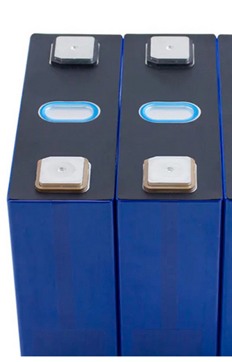

Ich habe eine größere "Powerstaion" Bekommen Zustand defekt. Beim
Zerlegen funkte es gelegentlich an einem Akku. Diagnose Die geschweißte
Verbindung zwischen den Akkus ist an mehreren stellen ab.
Jetzt ist die Frage wie bekommt man das wieder ran. Die Verbinder sind
aus Dickerem Blech. Ich habe so ein "China" Punktschweißer für 18650
aber der dürfte für das Blech zu schwach sein.
Die Kontakte der Akkus sehen ja sehr massiv aus (Ähnlich wie Bild)
Meint ihr man könnte in das Blech ein Loch und mit einem kurzen Wig Puls
an den Akku? Sorgen macht mir da das es etwas sehr warm werden könnte.
Oder meint ihr man könnte mit dem Punktschweißer so schrauben setzen?
https://de.aliexpress.com/item/1005004152543421.html
Beides Alu.
von Martin S. (sirnails)
Ich hätte rein vom Temperatureintrag wenig sorgen, sowas mit Fülldraht
oder MIG zu schweißen, wenn es wirklich wirklich kurz ist. Aber Alu
lässt sich nur sehr schlecht schweißen, will vorher gut temperiert
werden und wenn man nur einen Bruchteil zu lange draufbruzelt, dann
riskiert man eine ganz fiese Ereigniskaskade durch zersetzendes
Elektrolyt.
Punktschweißen ist die m.M.n. einzige wirkliche Methode, solche Kontakte
sicher drauf zu bekommen, zumal ja eine reine Presspassung bei Alu (z.B.
Gewinde reinschneiden und mit Schraube fixieren) durch die Oxidation
keine gute Idee ist.
Inzwischen gibt es diverse Akkureparaturfirmen, die Akkupacks
reparieren. Du könntest die mal abtelefonieren, ob die die Möglichkeit
haben, den Akku wieder zu schweißen.

von C. D. (derschmied)
Vorher nicht, hinterher schon. Beide Verfahren sind hier völlig
ungeeignet.
Martin S. schrieb:
> Aber Alu lässt sich nur sehr schlecht schweißen, will vorher gut
> temperiert werden
Zweimal nicht richtig:
Aluminium lässt sich sehr gut schweißen - wenn man es kann. Vorgewärmt
werden muß keineswegs. Aber auch hier ist MIG völlig ungeeignet.
Ohne jegliche Vorbildung bzgl. der Schweissverfahren der einzig richtige
Weg.
Uli S. schrieb:
> Ich würde mir einfach ne Platte drüber nehmen und die Verbinder mit ner
> kräftigen vorgespannten Feder andrücken. Da ist dann das Material egal,
> solange das ganze nicht in einem permanent feuchten Raum steht.
Gibt hübsche Übergangswiderstände mit hübscher Wärmeentwicklung. Nicht
besonders ratsam, hätte man sonst ab Werk schon so konstruieren können.
Man hat sich aber für eine bessere Lösung entschieden. Aus gutem Grund.
DerSchmied
Martin S. schrieb:
> Ja wie jetzt?
Gängig beim Alu-Schweißen sind das  MIG- und WIG-Verfahren. MIG ist hier
aus zweierlei Gründen nicht geeignet:
 - Die ersten ein bis zwei cm Schweißnaht sind generell nicht brauchbar
weil bis dorthin das Zusammenspiel aus Lichtbogen, Temperatur,
Drahtzufuhr und Schweißgeschwindigkeit nicht optimal sind. Der Könner
nimmt hier angeheftete Anlaufbleche zur Hand und fängt außerhalb der
eigentlichen Naht zu Schweißen an. Heftpunkte an Gewindebolzen sind
nicht mehr als unförmige Klumpen zweifelhafter Festigkeit. Fällt meist
beim Hinschauen schon wieder ab.
 - für filigrane Schweißarbeiten ist der MIG-Draht nicht geeignet weil
er unwilliger abschmilzt als der dünne Grundwerkstoff. Er muß eine
Mindeststärke haben weil er sonst den Drahtvorschub durchs Schlauchpaket
nicht überlebt. Ergo: Blechfahnen, Gewindebolzen & Co brennen einfach
weg. Wie Wachs.
Beim WIG-Verfahren wird erst der Lichtbogen gezündet, dann der
Grundwerkstoff aufgeschmolzen, dann erst der Draht von Hand zugeführt.
Und zwar exakt soviel wie und wohin wo notwendig. Ist bei MIG nicht
möglich. Dadurch läßt sich auch dünneres Material Schweißen - sofern man
weiß was man tut und die Erfahrung dazu hat.
Mit MIG schweißt man dickere Bleche ab 2 mm aufwärts, und auch die
Bauteile müssen eine Mindestgröße haben weil sie sonst überhitzen und
simpel wegschmelzen.
Ist hier aber kein Fachforum für Schweißverfahren, Weiterführendes würde
den Rahmen sprengen.
DerSchmied

von Walter (fussel8011)
Solche Bolzen werden nicht mit WIG geschweißt, sondern gelasert.
Es gibt hierfür eine Firma in Vaihingen an der Enz.
https://www.innopower.de/web-shop/eve/lithium-ionen-akkus/
Diese haben solch eine Maschine.

von Jakob L. (jakob)
Alu kann man durchaus auch löten, das AL230 Weichlot wäre eventuell
einen Versuch wert:
https://www.hausundwerkstatt24.de/Aluminiumlot-Weichlot-AL230-13-m-15-mm-flussmittelgefuellt-bleifrei-Aluminiumlot
Könnte natürlich trotzdem eine (zu) hohe thermische Belastung
verursachen, die Pole sind ja ziemlich massiv und Alu ist ein sehr guter
Wärmeleiter. Aber das Problem hat man bei WIG-Schweißen wohl auch
(vermutlich sogar schlimmer weil die Temperatur höher ist). Eventuell
klappt es wenn das Löten schnell geht, dazu braucht man einen dicken
Lötkolben mit entsprechender thermischer Masse.
