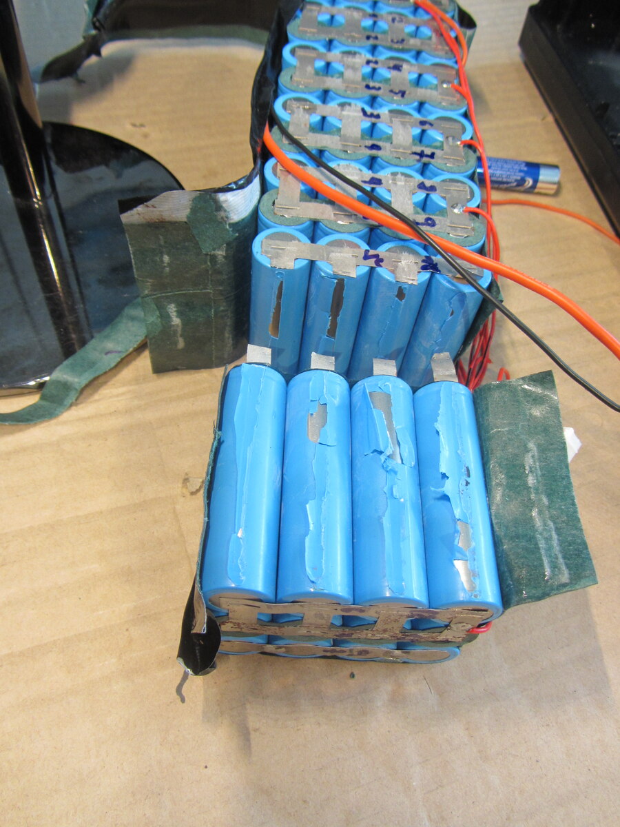

Hallo, nachdem ich mit einem 14S4P 52V Akku für wenig Geld auch wenig bekommen habe, er durch voll geladene Einlagerung in den Winter mir das deutlich quittiert hat, war letzens nach 4 km Schluss trotzs vorheriger Volladung. Während die Zellgruppen zwischen 3,92 und 4,13V haben, hing eine bei 1,72V. Da hat natürlich das BMS den Stromkreis unterbrochen.

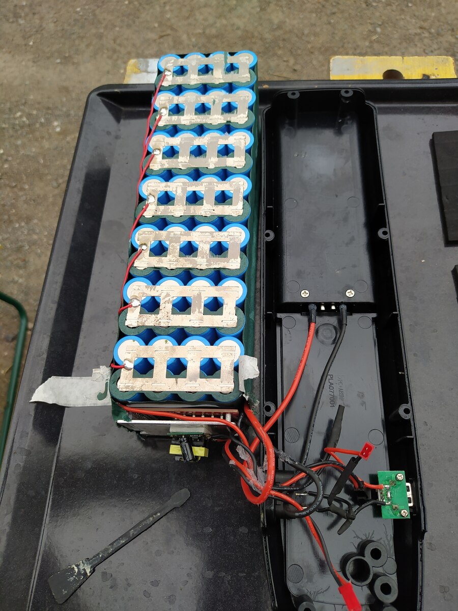

Aufgemacht, ohne Schrumpfschlauch, sieht das so aus wie im Foto. An einer Stirnseite das BMS-System. An die Kühlplatte für 2 MosFETs ist auch ein Spannungsreduzierer auf 5V (USB-Lader) ran gepappt. Der mit dem kleinen Ferrit-Übertrager.

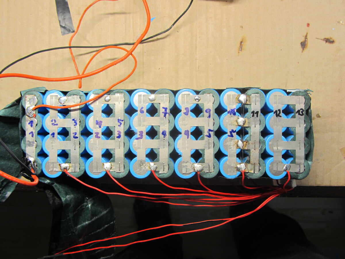

Da kein Balancer, habe ich im Frühjahr schon mal händisch balanciert. Die Gruppe 11 mit den 1,72V scheint aber die Ladung nicht mehr zu halten. Hatte ich schon mal auf 4V separat geladen. Nach einigen Tagen sind es aber nur wieder 3,58V, und es wird reichlich Energie geschluckt, ohne dass endlich mal wieder 4V erreicht werden.
Ich könnte damit leben, lediglich 48V Nennspannung zu haben und traue mir auch elektromechanisch zu, eine Zellgruppe raus zu schmeißen. Nur wie verfahre ich mit dem BMS-System?

Vergiss das. Das ganze Zellpaket ist jetzt schon hinüber und BMS austricksen macht es nicht besser.
Kauf dir bei NKON (wenn es günstig sein soll) BAK N18650CL Zellen. da kannst du dir einen 11Ah Akku draus bauen der vermutlich deutlich besser sein wird.
Such dir jemand der dir die Zellen Punktschweissen kann.

Das klappt nicht, du müsstest den 4er Block rausschneiden und gegen einen funktionsfähigen ersetzen. Die Verbinder können notfalls verlötet werden, ist zwar nicht schön, aber da eh mit den Nickelbändern versehen wird wenig Wärme in die Zellen gelangen. Beim Pluspol müsstest du aber irgendwas dazwischenlegen, das thermisch isoliert. Dafür wär natürlich wichtig, welche Kapazität die Akkus haben. In deinem Fall ists ja recht einfach, kein Halter drum rum und die Akkus einfach mit 180° versetzten Laschen verbunden. Wichtig wär nur, gibts einen Abstand zwischen den Akkus oder haben die direkten Kontakt.

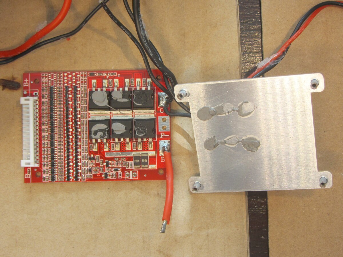

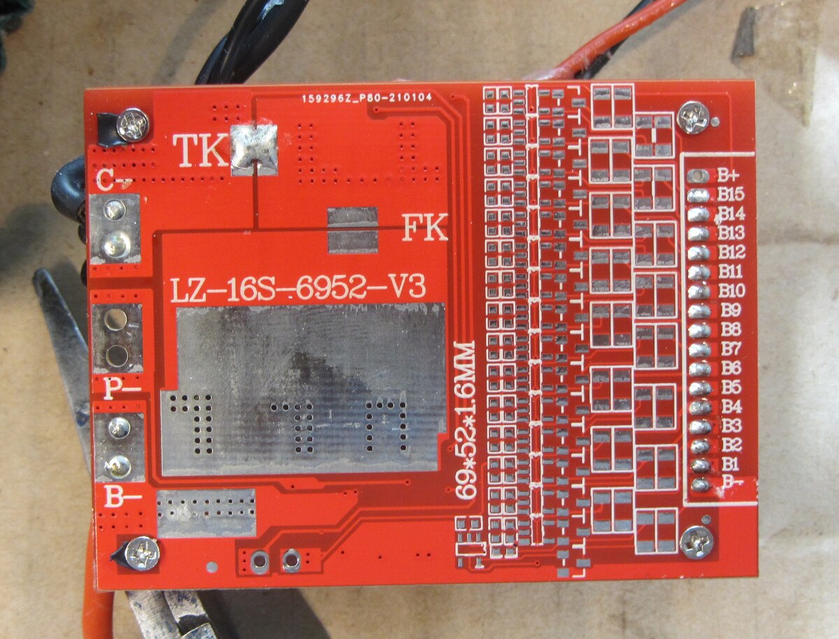

Akkus dicht an dicht. Aber zunächst mal Fotos vom BMS-System. Auf dem einen steht die Größe, 69x52 mm, und ne Bezeichnung, zu der mir Google aber nichts Relevantes aus spuckt. Gelingt es jemand, an Daten ran zu kommen? Denke, Balancer hat die PLatine nicht, sondern lediglich Abschaltungen bei zu viel und zu wenig Spannung. Gibt jedesmal dafür einen Doppel-OPV mit 6 Beinen. Übrigens ist dieses BMS fähig, bis 15 Zellen in Reihe zu händeln. Sieht man in IMG_003. Damit dürfte klar sein, wie ich von 14 auf 13 Zellgruppen reduzieren kann: Schadhafte Zellgruppe 11 raus schneiden, Stromfluss realisieren, und die BMS-Leitungen jeweils 1 Stelle verschieben. 12 wird dann zur neuen 11, 13 zur 12 und ehem. 14 zur 13. 14 bleibt frei, wie auch zuvor 15 schon, da nicht vorhanden.
Sollte ich mal auf Markenzellen umsteigen, ohne balancierfähiges BMS hat es wohl wenig Sinn, oder? Was nimmt man da z.B.?

Bei dem primitivst BMS ist das tatsächlich möglich, sinnvoller ists aber jedenfalls, die 4 kaputten zellen zu tauschen. Auch, weil du sonst entsprechende Drähte von oben nach unten ziehen musst, weil ja schliesslich + und - sonst vertauscht sind. Nur wenn du 2 Blöcke wegnimmst stimmts wieder.
OP #7501163
Wogegen soll ich die denn tauschen? Schon 2 Jahre in Betrieb und ohne Aufdruck. Das mit der Drahtführung bekomme ich schon hin, denke ich. Auch wenn die bei den BMS-Anschlüssen nicht mal in schwarzes Leitungsmaterial investiert haben, um + und - auseinander zu halten.

Austauschen einzelner Zellen ist keine Lösung, die neuen Zellen haben eine andere Kapazität als alle anderen und das Pack wird in kürzester Zeit debalanciert. Ausserdem ist das Pack nach den Einzelzellmesswerten weiter oben sowieso schon komplett hinüber.
Und das BMS von den Fotos... Naja.. Das Balancierzeug wurde gleich weggelassen und schlimmer noch, der Lade- wird als Pack- missbraucht. Die Schutzfunktion findet also nur noch beim laden statt aber nicht beim Entladen.
Fazit: Die ganze Batterie ist hinüber. Angesagt ist ein kompletter Neubau mit neuen Zellen und dazu passend BMS das balancieren kann.

Die China-BMS wie oben auf dem Foto balancieren überhaupt nicht. Das sind nur Komparatoren, die die Zellspannungen überwachen. Wenn eine Zelle unter 3,5 V geht ist der Akku leer und der Ausgangsfet wird abgeschaltet. Wenn eine Zelle über 4,2 V geht ist der Akku voll und der Eingangsfet wird abgeschaltet. Das ist alles. Die Strombegrenzung übernimmt das Kabel zum Ladegerät.
OP #7506284
Das hatte Björn auch schon festgestellt, nachdem er mein Foto gesehen hatte. Img 3 in Beitrag "Re: Kann man eine Zellgruppe raus nehmen? Li-Akku Pedelec" Unterseite der Platine, dort wo die Balancer-BE sitzen, ist leer.

Jetzt nur die Meldung, dass das gut gegangen ist, mit der Entfernung einer schadhaften Gruppe. Da vorher die Nenspannung mit 52V ansich zu hoch war, bin ich jetzt bei 48V, so wie gefordert.
Als BMS habe ich das verwendet, mit passievem Balancer . https://www.amazon.de/PENGLIN-Schutzplatine-Lithium-Ionen-Lithium-Akkus-Lipo-Zellen-Batteriezellen/dp/B09WMRRC3D/ref=sr_1_3?keywords=BMS-System%2B13S&link_code=qs&qid=1695554820&sourceid=Mozilla-search&sr=8-3&th=1 Dabei zwei wichtige Erkenntnisse gewonnen.
  1. Balanciert wird weiter, nachdem das Ladegerät ausgeschaltet wurde. So flossen bei 4,21V dann noch ca. 40 mA, um die Zellgruppe zu entladen. Bei 4,2V wäre das zu Ende. 2.Wenn bei meinem 2A Ladegerät die Betriebs-LED von rot nach grün umschaltet, so heißt das nicht, dass der Ladevorgang beendet ist. Es flossen weiterhin um 200 mA, mit der Zeit abfallend. Bei 120 mA habe ich dann unterbrochen.
