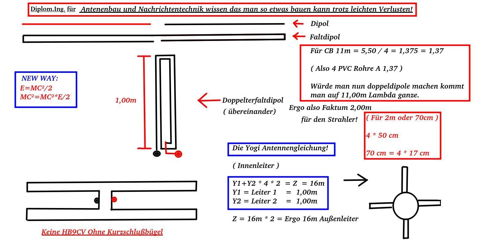

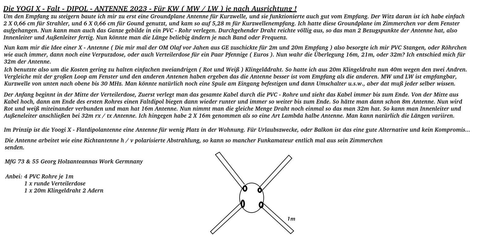

Hallo Bastler OMs SWL und andere!
Ich habe mir mal Gedanken gemacht wie man eine Platzsparende Antenne für KW bauen kann. Da es ja Yagi Antenne gibt, erfand ich die X - Yogi Antenne.
Nun können Experten daraus eine Antenne bauen die noch besser ist, als meine Version. Weil solche Antennchen viele Euronen kosten.
MfG Georg
#7501567
Kurzwelle bedeutet was? Die Antenne sollte auf Resonanz abgestimmt sein, da nützen diese Längenangaben nichts, ausser du schreibst dazu für welche Frequenz die Antenne sein soll. Zudem: ein Kreuzdipol hat 240 Ohm Impedanz, da wird also noch eine Symmetrierung nötig sein.

Eine Groudplane - Antenne hat einen Strahler, und 4 Radiale normalerweise nä. Für UKW, man kann auch 3 Radiale nutzen da hat die Antenne eine Richtwirkung nä.
Also Du nehmen einen Draht der ist long 5,25 Meter nä. ( so ergibt sich Später Innenleiter und Außenleiter Anfang und Ende kapisch.
Dann fängste zu falten an nä. ( Flatdipol )
Erst dat 1 Radial dann das 2 Radial, dat sind 2 Flatdiple für den Stahler nä.
Man kann natürlch auch erst das Ground fertigen das wäre dann 6 x 0,66 cm, also jeweils 3 Strahler mit je 2 Faltdipolen jeweils übereinander nä.

Also das mit den Maßen musst du nochmal genau erklären: (Zitat) "2 X 0,66 cm für Strahler, und 6 X 0,66 cm für Ground genutzt, und kam so auf 5,28 m"
Dat rechnen die schon in der ersten Klasse......Und ich hoffe mal er hat es verstanden. Beste vorraussetzung sind 2 x 16m / 4 Rohre a 2 Flatdipole. Die Antenne kann von unten bis oben datz dazu.

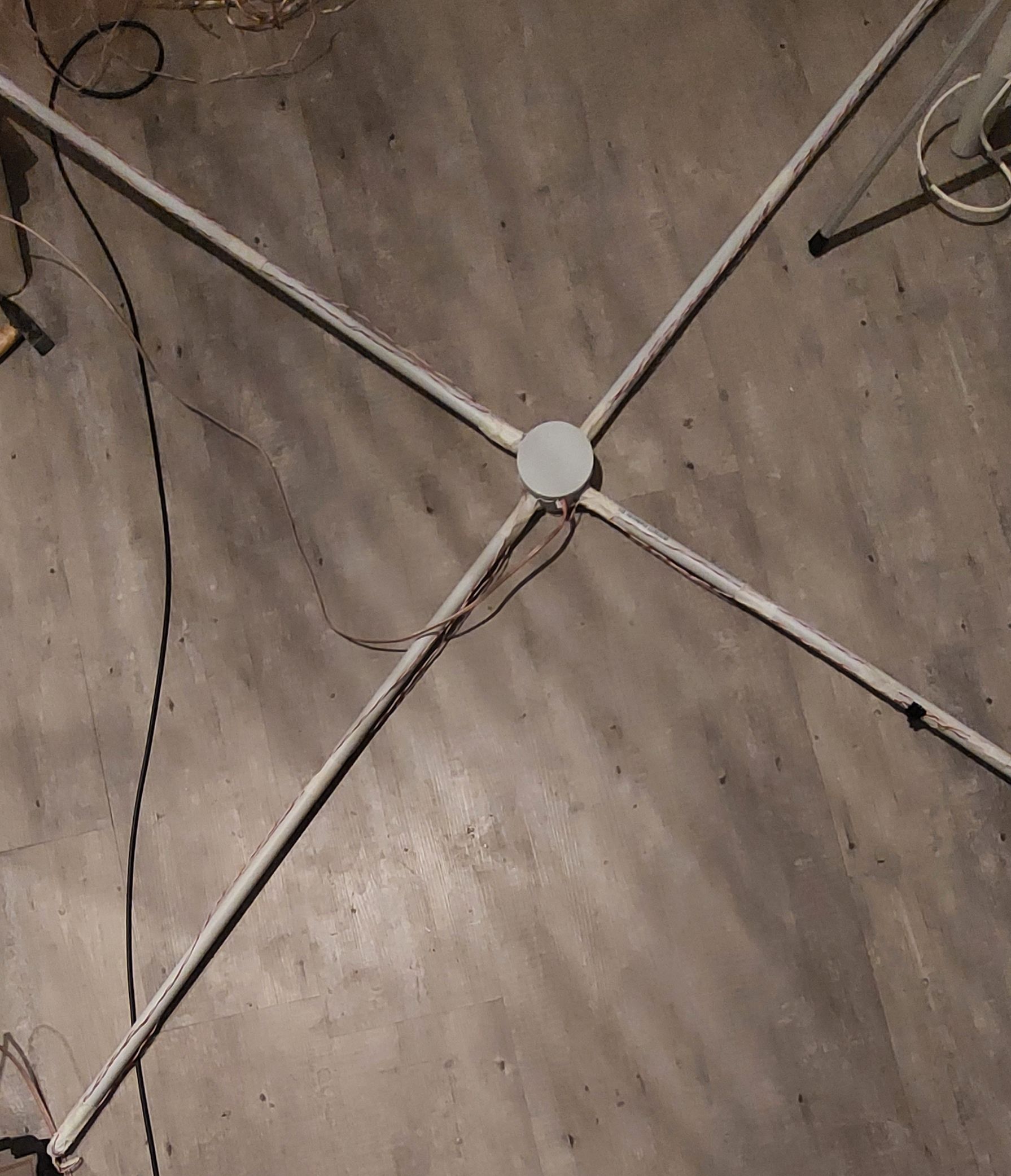

Ich komm ja auch öfter mal dazu "komische" Gebilde zu bauen.
So habe ich letztes Jahr so eine Metall dekorationskugel mit ca. 15cm Durchmesser und 4x15cm radiale an eine SMA Buchse gelötet. Nur aus Neugier.
Aber als "Antenne" würde ich das nicht bezeichnen. Obwohl mein VNA eine super Anpassung im UHF Bereich bescheinigt hat.
Wenn ich das also richtig verstehe hast du entdeckt das radiale nicht unbedingt gestreckt sein müssen, sondern auch gefaltet oder aufgerollt sein können.
#7503699
Georg S. schrieb:
Guckst Du
Für mich macht das kein Unterschied.
Gefaltete radiale und gefaltete Strahler, für mich ist das nur eine mechanisch verkürzte GP.
5-6m Draht sin für 80m auch nicht die Welt.
In ähnliches (vermutlich besser) ergebniss hättest mit 5-6m Draht an einer Angel und einem balkongeländer/Dachrinne als Gegengewicht.

Mein VNA meint, daß meine "Antenne" überall topp SWR hat. 50Ohm Lastwiderstand.
#7503807
Vswr 1 über was? 30MHz? 50MHz? 100MHz? 1500MHz?
Und die Resonanz(en)?
Fragen über Fragen.
Es tut mir sehr leid, für mich, Praktiker, der das ganz ohne theoretischen Hintergrund betrachtet, klingt das nach mehr Verlust an irgendeiner Stelle oder im Gesamtsystem als nach realistischer Anpassung.
Ohne Das abwertend zu meinen.
Für mich darf jeder experimentieren wie er möchte, so lange du beim empfang zufrieden bist ist ja de gemeinsame wunsch nach dem besten empfang schon erfüllt. :-)
