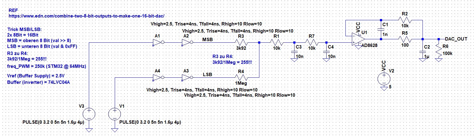

Hallo Leute,
ich habe momentan das Problem, das ich den gewünschten DAC (ein
MCP48CVB24: 4 Kanal, 12 Bit, TSSOP, 1 LSB Genauigkeit) nicht für privat
in kleiner Stückzahl auftreiben kann :(
Aber ich kann 8 Bit mit 8 Kanälen (MCP48FVB08 u.A. bei TME) bekommen.
Der hat zwar definitiv nicht die benötigte Breite und ist weniger genau
(rechnerisch brauche ich "nur" 10 Bit - 12  Bit wäre hier ein Bonus),
aber doppelt so viele Kanäle und wäre, bis auf die extra 4 Ausgänge ein
kompatibler Ersatz was das Footprint angeht.
Jetzt kam mir die Idee, DAC-Dithering zu machen. Normalerweise wird
hierzu ja ein DAC zwischen zwei Signalen hin und her geschaltet und der
Mittelwert entspräche dann dem Sollwert. Um die
Umschwingzeit/"Setteltime" des DACs außer acht zu lassen, würde ich
jetzt einfach zwei DAC Kanäle (einen der ersten vier und einen zweiten
der letzten vier, die der 4-Kanal nicht hat) die benötigten Werte für
das Dithering vorgeben und per Muxer zwischen Ihnen umschalten -
adäquater Filter hinter dem Muxer natürlich inklusive.
Wenn ich das geschickt layoute, kann ich so mit nur einer PCB-Variante
später auch den Ziel-DAC einsetzten ohne die Hardware anzupassen - dafür
brauche ich halt einen billigen Muxer, den ich eh schon auf dem Board
hätte nochmal :)
By the way...
Ich benötige nicht die große Genauigkeit oder Geschwindigkeit, sondern
nur die Auflösung. - Ein 22 Bit ADC (MCP3561) macht eine Offset-Messung,
so das ich Abweichungen gegenregeln könnte, wenn ich das brauche.
Glaubt ihr, das wäre eine provisorisch gute Lösung?

Funktioniert bei mir super, indem die Ausgänge zweier DACs (im selben
Gehäuse) über einen PWM-gesteuerten Analogmultiplexer laufen und
gefiltert werden. Das ist je nach Anwendung durchaus kein Provisorium.
Dithern würde an den Bereichsenden immer weniger nützen.

von F. M. (foxmulder)
Ralf H. schrieb:
> Warum wird das dann in der Literatur so häufig erwähnt?
Weil:
-Literatur alt
-Design für extremen Preisdruck zB. integrierte DACs verwenden obwohl zu
wenig bits
-Es gibt keinen DAC für die Anwendung der gut genug ist zB. für
Raumfahrtanwendung etc.
https://www.edn.com/combine-two-8-bit-outputs-to-make-one-16-bit-dac/
" I recently designed for a tunable-diode laser spectrometer for a
Mars-exploration ...  everything in the design had to consist solely of
components from the NPSL (NASA parts-selection list)"
Also ja, kann man machen aber bitte nicht für ein normales Produkt und
schon gar nicht, wenn du später sowieso einen anderen DAC verwenden
willst.

von Peter D. (peda)
Ralf H. schrieb:
> Die erzeugen doch echt per µC (einem pro Netzteil-Kanal!) ein PWM Signal
> je "SET-Wert", jagen es auf einen 74LVC04A (der aus einer 2,5V Referenz
> (REF3125) versorgt wird)der vermutlich nur als invertierender Buffer
> dient und dann auf RC-Filter.
Ja, ist eine bewährte Methode für billige DACs mit hoher Auflösung.
Der 74xx04 schaltet auch schnell und niederohmig und damit ist der DAC
auch schön monoton.
Statt einfacher PWM kann man auch PCM in Software nehmen, dann ist die
Frequenz höher und man muß weniger filtern.

von Ralf H. (dacula)
Hi Leute,
ich hatte einige Zeit lang Stillstand, will das ganze dennoch "des
lernen/mal gemacht" willens trotzdem weiter machen :)
Angeregt durch die PWM DACs der Keysight Dinger habe ich mal eine
Simulation "angestoßen".
Ein STM32 erzeugt mir 2x 8Bit PWM (1x MSB und 1x LSB) bei (aktuell)
250kHz, die über Buffer gejagt auf Hi(2,5V)/Lo(0V) gesetzt werden.
Hierzu würde ich auch 74LVC04 Hex Inverter nehmen. In der Simulation
habe ich zwei hintereinander wegen der Invertierung - kann man sich
natürlich sparen, wenn man das PWM in der Software dreht.
Die PWM Signale werden über zwei Widerstände, die nahezu 1/256'tel
entsprechen zusammen geführt. Gefolgt von zwei RC-Filtern. Um das ganze
etwas in der Ausgangsimpedanz anzupassen kommt danach ein Opamp, der
auch noch etwas filtern.
Wie gesagt, es kommt ja nicht auf die absolute Genauigkeit an, sondern
nur auf die Auflösung. Der DAC-Ausgang soll später mit einem ADC
abgeglichen und ggf. nachgeführt werden.
In der Simulation sieht es so aus, als ob der Ausgang nach spätestens
10ms eingeschwungen ist was mir dicke reichen würde.
Ich frage mich aktuell, ob es Sinn macht, die beiden PWMs 50%
Phasenverschoben zueinander zu betreiben, denke aber, das es
kontraproduktiv wäre?
Glaubt ihr, das würde alles so klappen? - Wie gesagt, um es mal gemacht
zu haben bzw. um was neues zu lernen ;)

von J. S. (engineer) Benutzerseite
Erstmal macht dieser Ansatz für mich schon wenig Sinn . ich hatte das
hier ja bereits ausgeführt.
Beitrag "Re: DAC Dithering"
Das als PWM Lösung zu versuchen, macht noch viel weniger Sinn, weil der
obere "grobe" Zweig soviel Störungen einbringt (weil 1. überhaupt PWM,
2, PWM nicht perfekt) dass der untere Zweig völlig überschrieben wird.
Es gibt überhaupt nur einen mir bekannten Fall, wo das technisch
umgesetzt ist, nämlich in Pseudo-analogen Synthesizern, wenn
PDM-Signale, die als DSD Datenstrom ausgegeben werden, analog gemischt
werden. Die Grenzfrequenzen und Verstärkungen der Filter sind dann
entsprechend ausgelegt, bzw sie werden über Mischstufen gekoppelt. Man
spart sich dann das digitalisieren und addieren. Es funktioniert aber
nur insoweit, als dass die Signale ähnliche Pegel haben, weil man um das
Rauschen des System nicht herum kommt. Ein Zweig ist automatisch
dominant und maskiert den zweiten.
Mit Hinweis auf den ersten Satz darf man nämlich nicht vergessen, dass
PWM-Schaltstufen nicht ideal schalten, sondern ihre Nichtlinearitäten in
die Suppe abgeben.
Praktisch kann man soetwas für eine Gegentaktendstufe nutzen. Im
niederohmigen Leistungsbereich allerdings nur dort, wo ohnehin mit PWM
gearbeitet wird und wurde. Als Beispiel das hier:
http://www.96khz.org/oldpages/pushpullaudiopldoutamplifier.htm
Ich benutzte die Technik aber auch nur noch hochohmig mit entsprechenden
Frequenzen, um einfach ein symmetrisches Signal zu erzeugen. Anders als
in der damaligen Schaltung gibt es inzwischen eine Rückkopplung an jedem
Zweig und die PDM-Modulatoren laufen eigenständig, d.h. das Signal ist
nur in der gefilterten Betrachtung symmetrisch. Das ist vom Rauschen her
minimal ungünstiger, hat aber den Vorteil, dass jede der beiden Stufen
ihre Fehler ausgleicht und das gefilterte Signal sehr symmetrisch ist.
Außerdem bekommt man eine gute Nullpunkt balance, die ebenfalls gemessen
wird.
Wenn Du einen 16 Bit DAC mit PWM machen willst, dann musst du in diese
Richtung arbeiten:
Beitrag "Re: Noise Shaper in VHDL"
nur eben mit einem einizgen Bit oder in deinem Fall eben 2.
Das könnte dann so aussehen wie im Bild.
