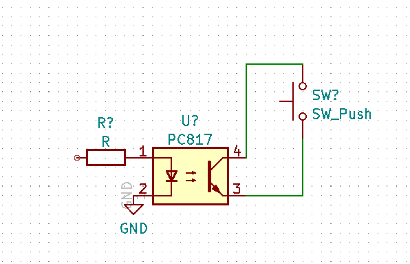

Hi zusammen,
ich möchte einem vorhandenen Taster einen weiteren "digitalen" Taster
parallel schalten - Ziel der Übung ist es ein Garagentor per 3.3V GPIO
am uC  schalten zu können.
Ohne meine Schaltung liegen am Taster 24 Volt an den Klemmen an. In
gedrücktem Zustand, fließen 10 mA.
Hänge ich mein Schaltung in der Garage dazu, schaltet zwar mein GPIO,
aber am Tor tut sich: nichts.
Am Ausgang des PC817 messe ich in geschaltetem Zustand, nicht wie
erwartet 0V sondern nur 18 Volt. Ich vermute das ist für das Tor nicht
genug :)
Dass der PC817 nicht durchschaltet kann ich eigentlich ausschließen,
mein Testaufbau mit  24V, 10 mA Strombegrenzung und einem Relais tut was
er soll.
Leider habe ich keinen Schaltplan vom Torantrieb, daher weiß ich nicht
genau was mit den 24V wirklich geschalten wird.
Jetzt fehlt mir leider grade die Phantasie (das Wissen) was das erklären
könnte oder ich die Ursache weiter eingrenzen könnte.
Vielleicht hat ja jemand ne Idee?
Ergänzung: für 3.3 V hab ich R auf 390 Ohm eingestellt.
VG,
Andreas
ach und wo ist plus und wo minus? (verheimlicht dein Bild)
Dein Optokoppler besteht auf richtige Polarität!
Andreas schrieb:
> fließen 10 mA
na dann kannst du ja rechnen mit CTR, IF max und und UF vom PC817
https://www.mouser.de/datasheet/2/365/SHRP_S_A0010061851_1-2563571.pdf
Steht alles drin
CTR rechnet man minimal 50%
Ergo muss der IR Diodenstrom 2x 10mA betragen = 20mA was schon mal gut
unter IFmax 50mA liegt!
sollte alles durchgestrichen sein:
Unfug für 3,3V auf der IR Seite
Bei IF mit 20mA liegt UF bei maximal 1,4V daraus ergibt sich 24V - 1,4V = 22,6V und das durch 20mA einen Vorwiderstand von 1,1k bis 1,2k
Der hiesige Editor ist Mist
mit
3,3V - 1,4V = 1,9V und 390 Ohm = 5mA kann das nicht klappen
Einfacher wäre ein Photomos Relais AQV252g welchem die Polarität egal
wäre und schon bei 5mA auf der IR Seite immerhin locker 3A schalten
kann.
Der PC817 ist gepolt, dein Taster wird auch (abgeschaltet) an einem Pin
eine positivere Spannung haben als am anderen Pin, du musst der
Phototransistor also polungsrichtig anbringen und mit dem LED Strom
AUSREICHEND Phototransistromstrom ermöglichen, aber so hoch wird der
Tasterstrom wohl nicht sein, ich würde mit 1-10mA rechnen.
