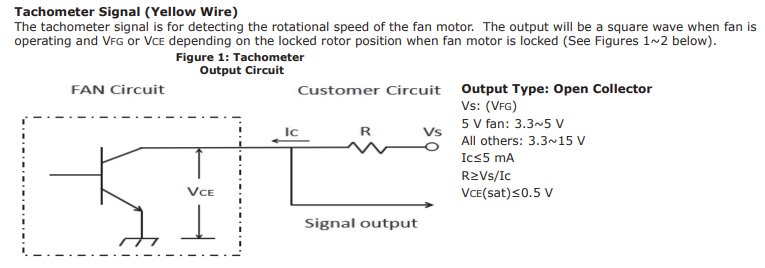

von Dirk F. (dirkf)
Hab einen gefunden:
CFM-5015BF-160-374-22
Tacho Signal Beschaltung ist schön beschrieben.

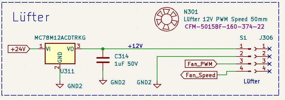

von Dirk F. (dirkf)
ich würde dann die Schaltung wie im Anhang gezeigt aufbauen.
Das Signal PWM ist ein Push-Pull PWM Signal 3,3V von der MCU.
Das Signal Speed geht an einen 3,3V Timer/Counter Eingang der MCU mit
internen weak Pull Up.
Sollte das so funktionieren ?
von Dergute W. (derguteweka)
Moin,
Sind da evtl. Pin 3 und 4 vertauscht?
Gruss
WK
von Dirk F. (dirkf)
Kann sein.  Werde sowieso den original Stecker nicht verwenden.

von Dirk F. (dirkf)
> Weil?
Weil es sich hier um ein Industrieschaltgerät handelt. Der Lüfter wird
außen am Gehäuse angebracht und über den Stecker vom Gehäuse mit der
Leiterplatte verbunden.
