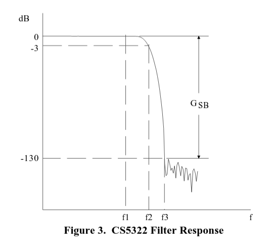

von Joe L. (joelisa)
Harald W. schrieb:
> Joe L. schrieb:
>> ... so man denn "geeignet" mittelt, sprich digital Tiefpass-filtert -
>> weil man sich sonst beim Dezimieren einen neuen Alias einfängt.
> Das ein Aliasingfilter immer analog sein muss, hatte ich jetzt
> als bekannt vorausgesetzt. :-)
Das muss es nicht! Eine langatmige Erklärung erspare ich mir aber.
Falls es interessiert, schau Dir mal gescheite (!) Sigma/Delta-Wandler
an, wie z.B. Cirrus CS5321/22, und welcher Aufwand dort mit digitalen
Antialias-Filtern (CS5322) - wegen der Dezimierung (= digitale
"Neu"-Abtastung) - getrieben wird, und was damit möglich ist. Siehe auch
Anlage ...
