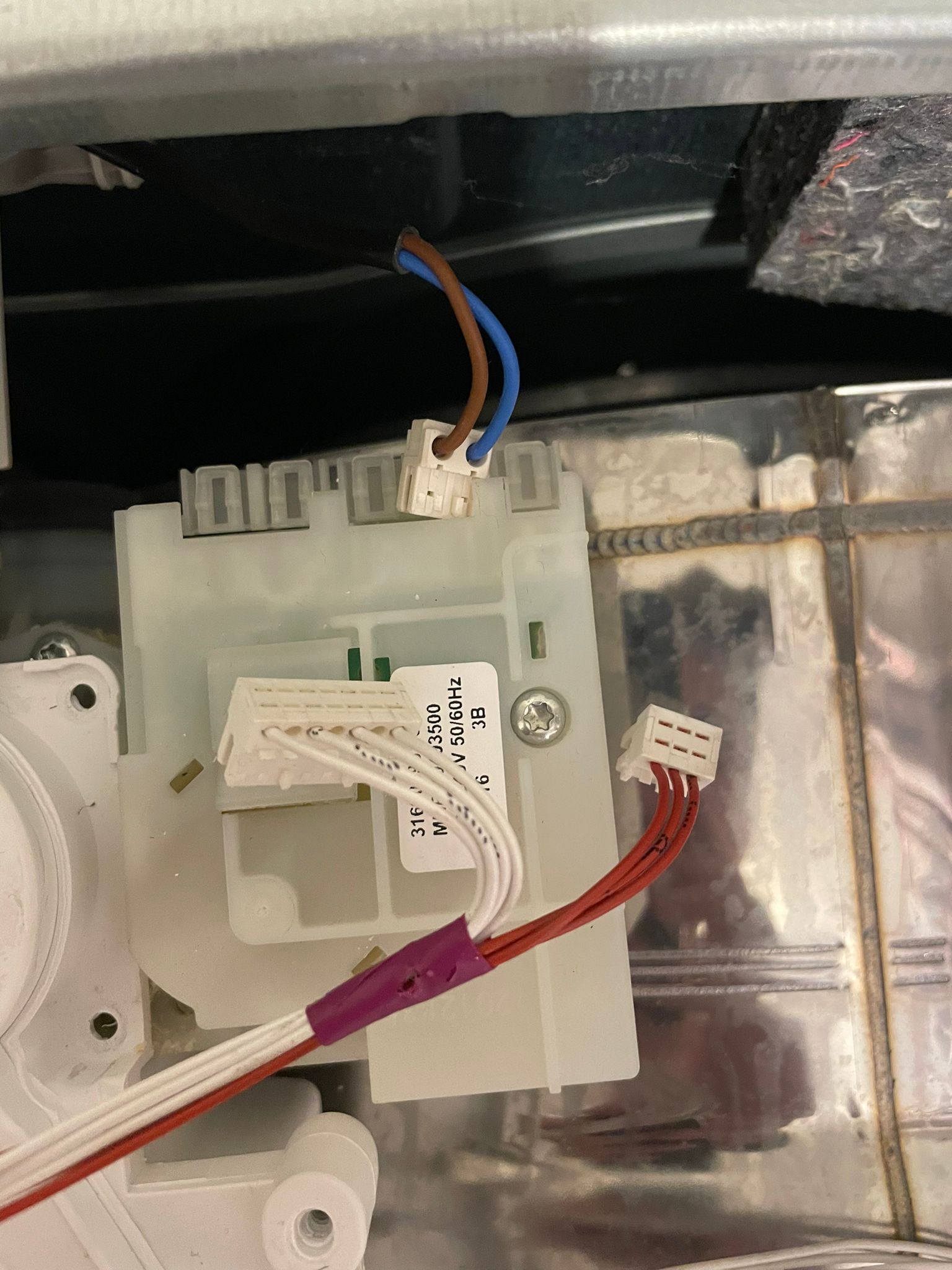

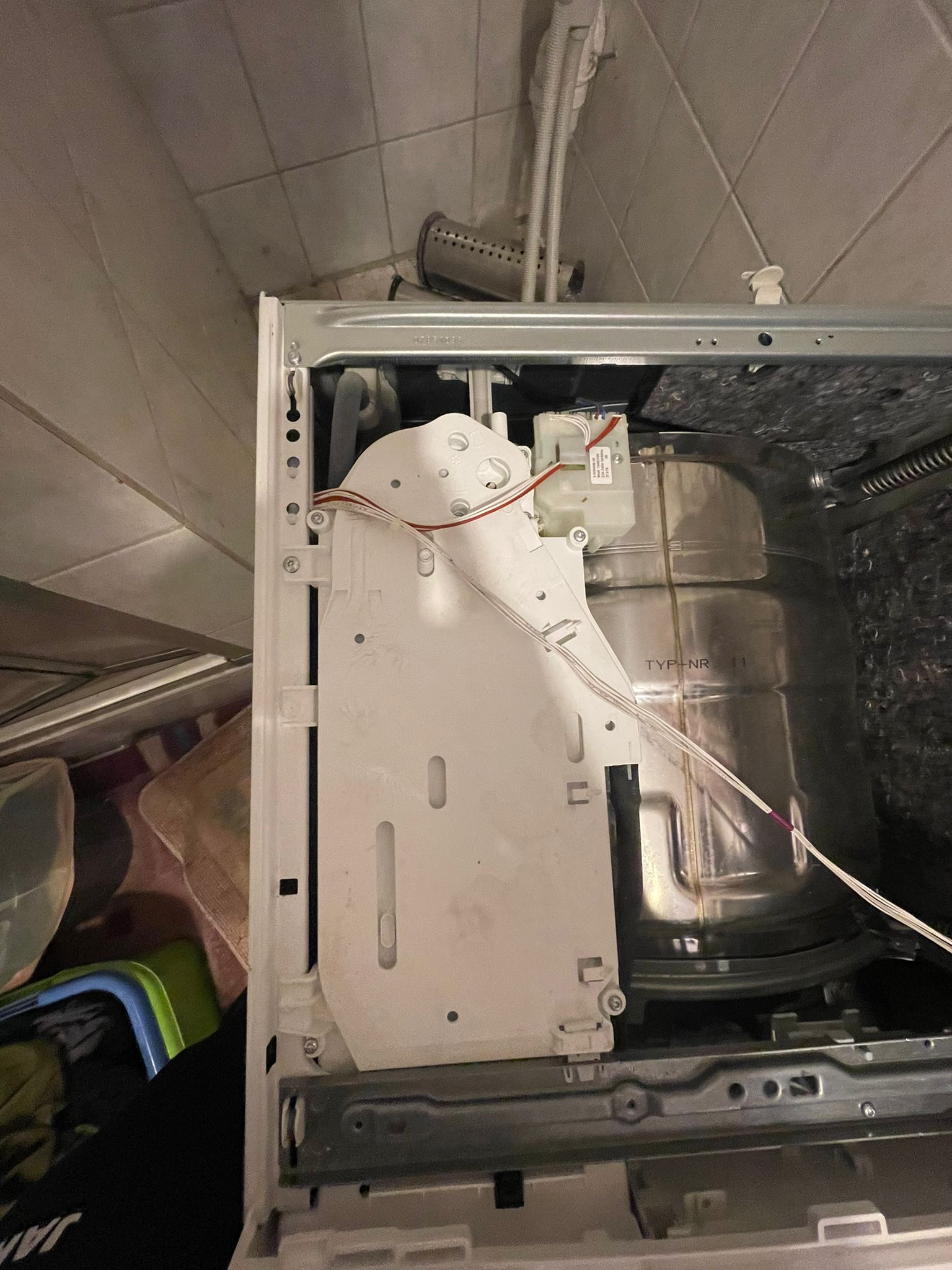

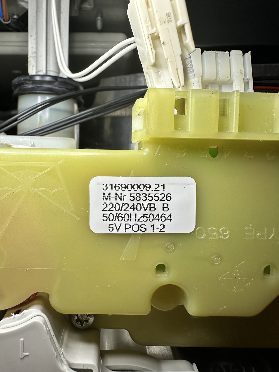

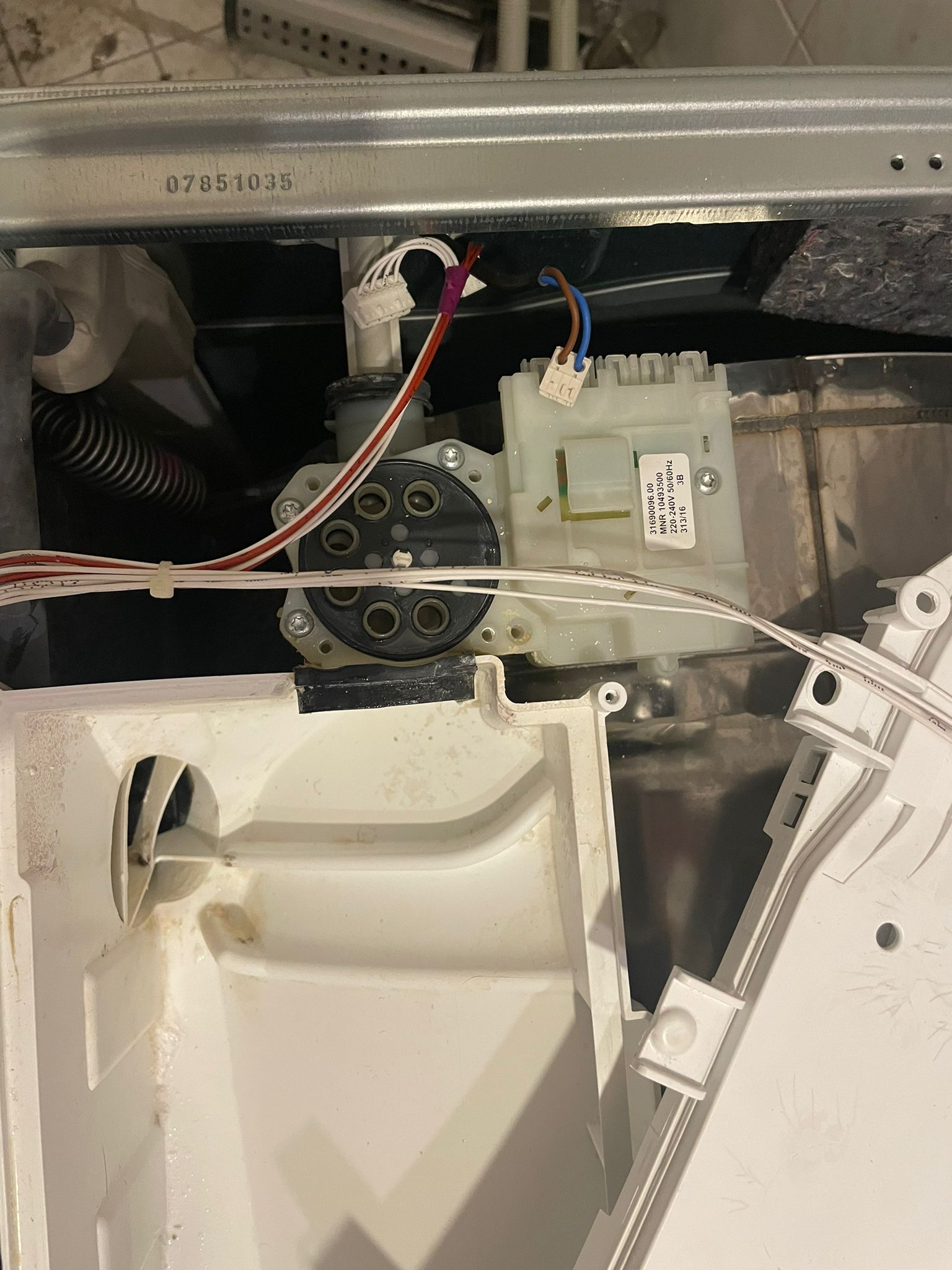

Servus zusammen,
habe eine defekte Miele Powerwash 2.0
Fehlercode 63 -> Wasserweiche defekt. Habe diese bereits ausgebaut und ausführlich gereinigt. Fehlercode immer noch gleich... Zu meiner Frage: Kann man das Magnetventil irgendwie auf Funktion überprüfen?
LG und danke schonmal Derbystar
OP (Firma: yssir) #7502857
Servus Dieter,
danke für die Antwort :) Welche Sensoren könntest du dir da den konkret Vorstellen
Hab noch mehr Fotos angehängt vllt. kann mir ja jemand helfen :) Bin motiviert den Fehler selber zu finden

#7503663
Wenn es ein Schrittmotor ist, sollten beide Wicklungen gleich viel Widerstand haben. Ist beim drehen mit der Hand das typische Schnappruckeln spürbar, oder ist es ehr kontinuielich zäh, wie bei einem Getriebe?
Unter "Wasserweiche Miele" finde ich nur Bilder mit Getriebe-Synchron?Motoren. Das passt dann auch zum 220-240V Aufkleber im Bild.
#7503668
Mister L. schrieb:
Hubert M. schrieb:
Also das Teil mit dem Schrittmotor hast du getauscht?
Servus,
nein nur gesäubert.
Darunter verstehe ich: Das Teil aufgeschraubt, die Zahnräder herausgenommen, und gereinigt, den Motor auf Leichtgängigkeit überprüft, die Kontakte überprüft. Das Gehäuse schön gereinigt, das ganze mit ein bisschen Fett wieder zusammengebaut...

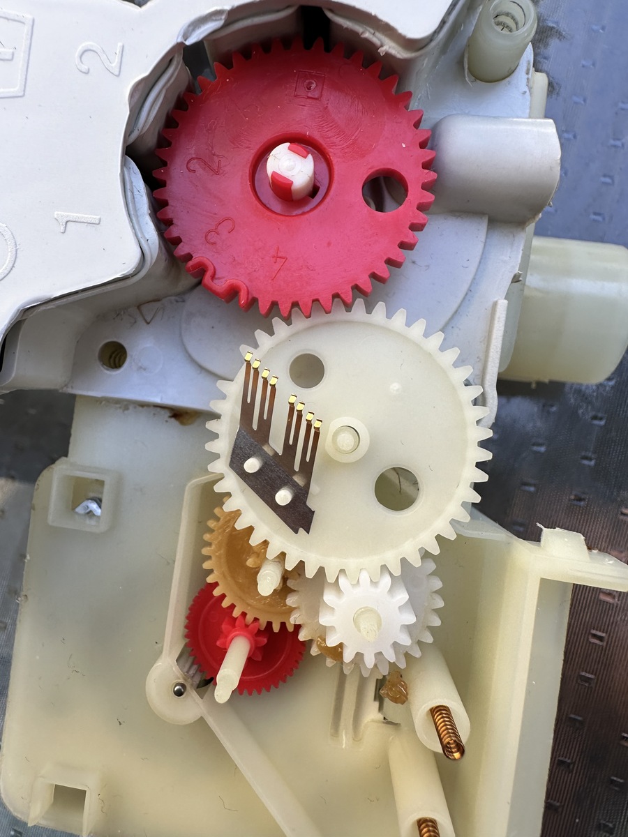

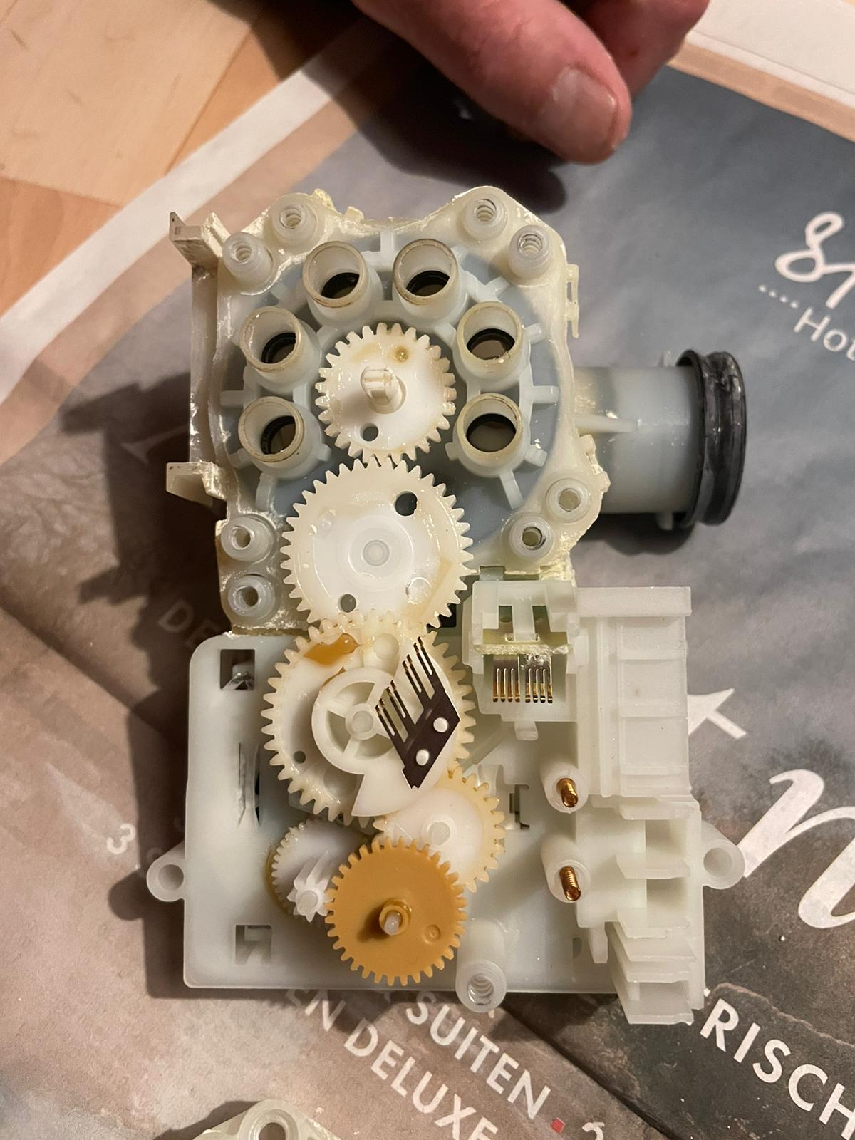

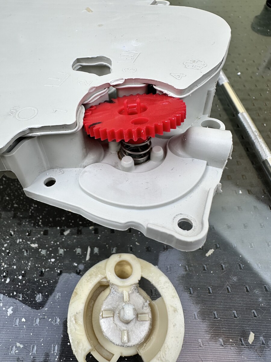

Hallo zusammen, Ist das Bild direkt nach dem öffnen entstanden? Oder sind die Zahnräder nach dem reinigen einfach wieder aufgesetzt worden? Mir sind beim öffnen die Zahnräder leider herausgefallen, so das ich die Stellung des Zahnrades mit den Kontakten nicht genau weiß. Oder ist die Stellung des Zahnrades mit den Kontakten unerheblich? Danke und noch einen schönen Tag. VG Frank
OP (Firma: yssir) #7588119
Servus,
hab die Weiche einfach nur aufgemacht.
LG Derbystar

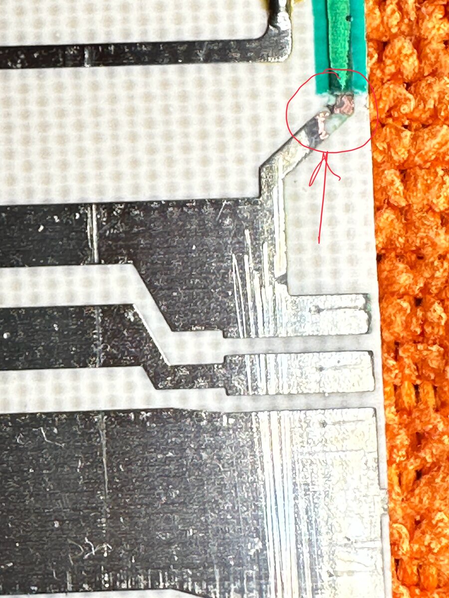

Hallo zusammen, vielen Dank für die wertvollen Hinweise! Habe gerade meine W5873 mit Fehler F63 repariert, da war sehr viel Kalk in dem sich drehenden Verteilerkopf… danach lief die Waschmaschine einen Waschgang um am Ende, beim Spülen wieder den selben Fehler zu produzieren. Ich bräuchte die Stellung der Zahnräder zueinander und dem Verteilerkopf unter dem roten Zahnrad zueinander…
#7722875
Hallo Guido, ja vielen Dank, berlin-repariert.de hat das gut beschrieben. Der Fehler bei meiner W5873 WPS Edition 111 lag dann aber woanders…aber der Reihe nach: Nach dem Reinigen und Wiederzusammenbau der Wasserweiche drehte der Getriebemotor endlos durch und nach ca. 80 sek. kam die berühmte Fehlermeldung F63. Wie die weitere Fehlersuche ergab, war die Ursache aber wohl das fehlende Signal des Reedschalters (der von einer kleinen Wasserturbine mit Magnet im unteren Teil der Wasserweiche beim Wassereinlauf angesteuert wird). Auf der zugehörigen Platine war eine Leiterbahn fast wegoxidiert (siehe Fotos anbei). Im Ergebis: der Fehler F63 tritt auch auf, wenn die Verbindung zum Reedschalter unterbrochen ist…
PS: um die Wasserweiche bei meiner Maschine auszubauen reicht es hinten den Zulauf abzuklemmen, dann kann man den ganzen Einspülkasten ohne Demontage von Front und Blende ausbauen…

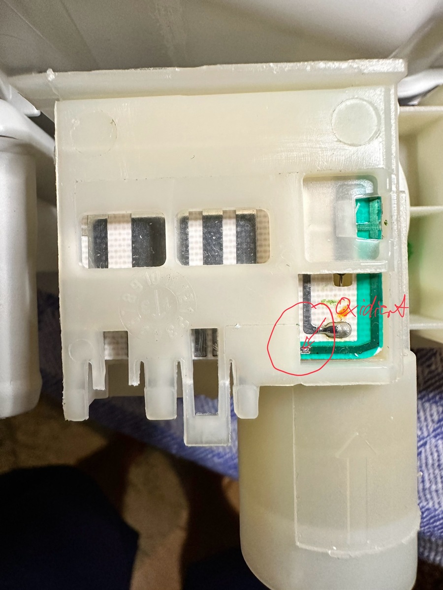

Hallo Guido, ja vielen Dank, berlin-repariert.de hat das gut beschrieben. Der Fehler bei meiner W5873 WPS Edition 111 lag dann aber woanders…aber der Reihe nach: Nach dem Reinigen und Wiederzusammenbau der Wasserweiche drehte der Getriebemotor endlos durch und nach ca. 80 sek. kam die berühmte Fehlermeldung F63. Wie die weitere Fehlersuche ergab, war die Ursache aber wohl das fehlende Signal des Reedschalters (der von einer kleinen Wasserturbine mit Magnet im unteren Teil der Wasserweiche beim Wassereinlauf angesteuert wird). Auf der zugehörigen Platine war eine Leiterbahn fast wegoxidiert (siehe Fotos anbei). Im Ergebis: der Fehler F63 tritt auch auf, wenn die Verbindung zum Reedschalter unterbrochen ist… PS: um die Wasserweiche bei meiner Maschine auszubauen reicht es hinten den Zulauf abzuklemmen, dann kann man den ganzen Einspülkasten ohne Demontage von Front und Blende ausbauen…
Das würde mich auch sehr interessieren, ob man diese bei mir sehr stark korrodierte Platine wieder hinbekommt - badet gerade in K60 Kontaktspray.
Gibt es eine Möglichkeit den Reedkontakt zu umgehen? Oder ist dieser zwingend notwendig?
Falls ja, weiss jm. wo man eine solche Platine beziehen kann? Google Suche führt leider zu nichts.
Bin für jeden Tip dankbar - F63 geplagt.. Alles gereinigt, bis auf Platine (die ist komplett korrodiert), Motor dreht... Rotes Zahnrad läuft und läuft bis F63 kommt.
Viele Grüße und Danke vorab, Micha

#8060137
Hallo nochmal: nachdem ich inzwischen (nach fast 2 Jahren) den Fehler F63 wieder hatte, hier nochmal ein Tipp an Micha: Wenn ich mich richtig erinnere ist ein dreifach-Steckverbinder an der Platine der über ein Kabel zur Hauptplatine führt. Auch die Kontakte des Steckverbinders waren komplett korrodiert. Bei mir half reinigen und Silberlack. Nochmal kurz zur Funktion: Der Reed-Schalters wird durch einen Magneten in der Wasserturbine betätigt. Fließt Wasser zu, dreht sich das Flügelrad in der Wasserturbine (mit dem Magneten dran) und bei jeder Umdrehung macht das Reed Relay einen Ein/Aus Impuls, den die Hauptplatine auswertet. Kommt einige Zeit kein Impuls wird der berühmte Fehler F63 ausgelöst.
Du könntest alternativ probieren, die Reed-Relay Kontakte direkt an den entsprechenden Stecker auf der Hauptplatine zu führen. Also zwei dünne Drähte direkt vom Reed Schalter an den Stecker auf der Hauptplatine
#8060142
Guten Morgen Jürgen und herzlichen Dank für Deine Nachricht. Ja, die Kontakte in den Kabeln sind auch ziemlich korrodiert - hatte ich schon nach Behandlung mit K60 etwas "freigekratzt"... Allerdings Durchgang haben sie in alle Richtungen 🤷‍♂️ werde das aber nochmals wiederholen und versuche heute mich nochmal der Platine zu widmen - die sieht wie gesagt ziemlich fritte aus, aber viel daran kann ja nicht kaputt sein, hoffe die Leiterbahnen wieder frei zu bekommen. Mehr kann ich glaub ich nicht versuchen... Viele Grüße und herzlichen Dank @all für die ganze Unterstützung!!
#8060396
