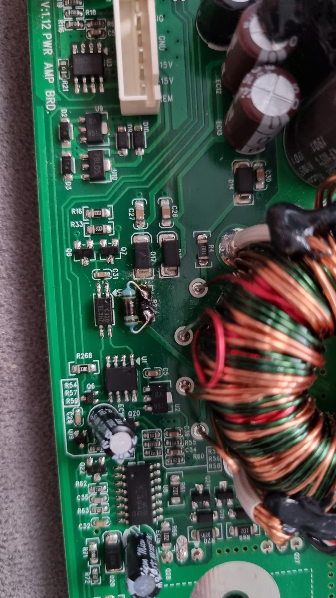

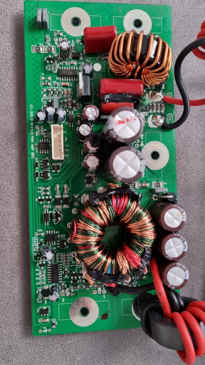

Hallo Leute!
Leider hat mein Eton AM300 Subwoofer-Verstärker nach ziemlich genau drei
Jahre mit geradezu lächerlich niedriger Stundenzahl den magic smoke
rausgelassen.
Da die Anfrage beim Hersteller nicht gerade viel Kulanz erbrachte, habe
ich mir nun in den Kopf gesetzt, das Teil selber zu reparieren.

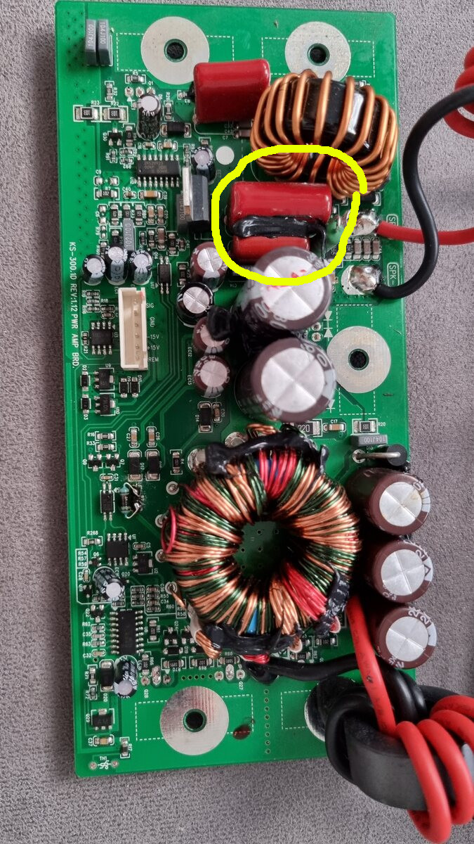

Eine erste visuelle Inspektion zeigte einen durchgebrannten 10
Ohm-Widerstand (s. Bilder), welchen ich kurzerhand ersetzte (hab bisher
leider keine SMD-Ausstattung, lacht bitte nicht :-D )
Leider war wie erwartet der Widerstand nur Symptom, aber nicht Ursache.
Der Verstärker schaltete beim Anlegen des Remote-Signals (+12V) zwar
wieder ein, der Widerstand wurde aber recht schnell knusprig warm und
braun (s. Bild). Ist aber noch intakt und mit konstanter Ohmzahl.
Stromaufnahme der Gesamtschaltung liegt nach dem Einschalten bei ca.
600mA, was mir für Leerlauf zu viel vorkommt und ja so auch von der
leichten Rauchfahne am Widerstand bestätigt wird...
Ich interpretiere mit meinen basalen Fähigkeiten die Funktion der
Platine so, dass auf der Seite mit dem Ringkern die Mosfets (IRFZ 44N)
im Prinzip einen Schalter darstellen, der bei Spannung auf dem
Remote-Pin die restliche Schaltung einschaltet. Die Mosfet-Reihe auf der
gegenüberliegenden Seite (IRF 640N) scheinen die eigentlichen
Verstärker-Mosfets zu sein, da diese eine relativ direkte Verbindung zum
Speaker+ haben (vmtl. über die Drossel i.R. eines Tiefpassfilters).
In der Mitte sitzen zwei Gleichrichterdioden (MURF 620 CTR).
Hier endet mein Verständnis des Ganzen leider, so dass ich mich darauf
verlegt habe, zumindestens alle Kondensatoren gegen GND durchzumessen,
dabei habe ich jetzt keinen durchgeschlagenen Kondensator gefunden. Über
dem C27 bekomme ich zwar eine 142 Ohm-Verbindung, aber ob die wirklich
über den Kondensator läuft vermag ich nicht beurteilen. Denke eher
nicht, da ich denselben Wert auch noch an einem
Die direkt benachbarten Dioden D16 und D17 hab ich mal ausgelötet, sind
aber okay (in Durchlassrichtung 0,4V).
Hättet ihr einen Tipp, wie ich jetzt am sinnvollsten weitermachen kann?
Ist es sinnvoll, alle Kondis auszulöten, auch wenn ich über keinem einen
Kurzschluss messe?
Vielen Dank für euren Input und einen schönen Abend!

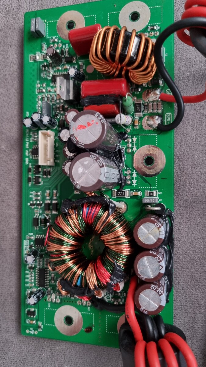

von Christoph (christoph_c259)
Noch eins
von Mario P. (mario_71950c)
mindestens den Kondensator hat es auch gründlich zerlegt
von Mann Fred (Gast)
Da scheint ein Spannungsregler daneben zu sitzen. Geht der noch, wenn
man den Elko auslötet? Dann einen Elko drüberhalten. Sollte machbar
sein.
Das sind zwei Kondensatoren mit Klebemasse gegen Vibrationsprobleme...

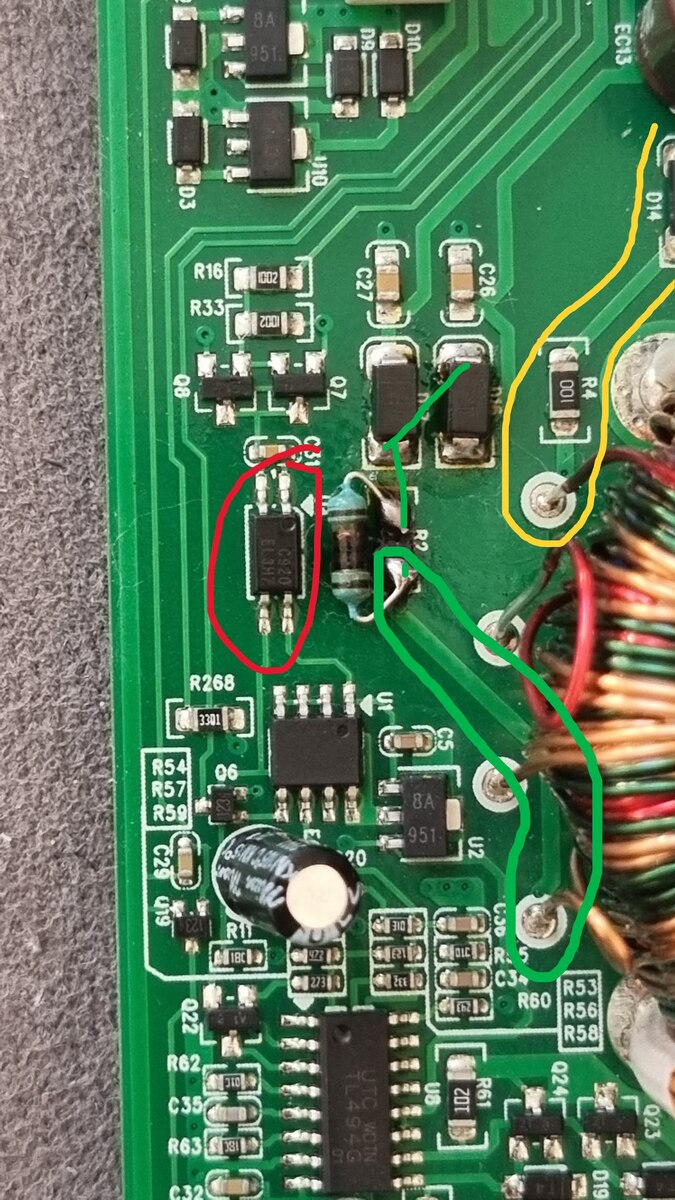

> sein.
Meinst du den rot markierten? Das ist ein C920 EL3H7, wohl ein
Optokoppler.
Der hat zumindestens nach Leiterbahnen keinen wirklich direkten Bezug zu
dem Widerstand und sollte doch über die galvanische Trennung gar keinen
Kurzschluss erlauben oder?
Kann es auch etwas mit dem Ringkern zu tun haben? (s. grüne Markierung,
zum Vgl. gleiche Anordnung bei gelber Markierung)  Genaugenommen ist mir
die Funktion dieses Teils nicht ganz klar, der Amp wird ja bereits mit
12V DC versorgt und nen Class-D-Amp arbeitet doch intern mit
"geglätteter PWM". Da macht doch eine Transformation nicht viel Sinn
oder? Wozu ist der Ringkern dann da?
von Εrnst B. (ernst)
Christoph schrieb:
> mit 12V DC versorgt und nen Class-D-Amp arbeitet doch intern mit
12V DC reicht nicht für 300 Watt an 4 Ohm, insofern wird die Spannung
hochtransformiert. Der TL494 ist ein typisches Schaltwander-IC.
Ja, das ergibt natürlich Sinn, vielen Dank! Und erklärt auch, warum ich
an irgendeiner Stelle mal 55V gemessen habe :-D
Ist es dann richtig, dass die Mosfet-Reihe in der Nähe des Kerns eine
DC-AC-Wandlung macht, welche dann auf der Sekundärseite über
gegeneinandergeschaltete Dioden i.S. einer Gleichrichtung wieder in DC
gewandelt und durch die großen Kondis geglättet werden?
In diesem Fall wären die kleinen Dioden (s.Bild) doch sicherlich nicht
für die Leistungselektronik zuständig, sondern eher die großen MURF 620
CTR oder?
Tja, manchmal ist es doch das Einfachste. Warum auch immer ich den
"hochohmigen Kurzschluss" über C27 ignoriert habe, aber nachdem ich den
jetzt mal ausgelötet habe, geht der Amp an, zieht 400mA und R2 bleibt
kühl :-)
Leider ist R2 beim Auslöten in zwei Hälften zerfallen. Ich habe kurz
überlegt, den Amp einfach ohne Laufen zu lassen, aber irgendeinen Sinn
wird der ja schon gehabt haben. Wie kann ich herausfinden, was für ein
Cap da verbaut war? Vermutlich ist C26 der gleiche, aber wenns geht
würde ich den gern unangetastet lassen..
