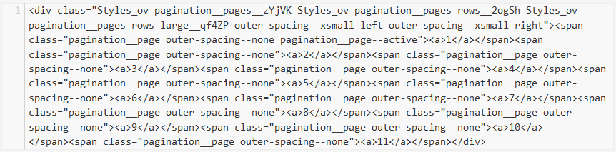

wie könnte man mit Python von der Seite https://www.onvista.de/index/einzelwerte/S-P-500-Index-4359526 die Aktien des Aktienindex S&P500 auslesen? Die erste Seite mit den ersten x Aktien sind kein Problem, aber wie kommt man auf die zweite bis elfte Seite?

In der pagination-Antwort befindet sich der Code für die 'Links' zu den Seiten zwei bis elf: Siehe Anhang (µC.net meint in dem Code Spam zu erkennen, daher nur als Screenshot)

Damit kommt man glaube ich nicht weiter, da die Links und der Button keinen href-Link enthalten. Hat jemand eine Idee, wie man die anderen Seiten auslesen kann?

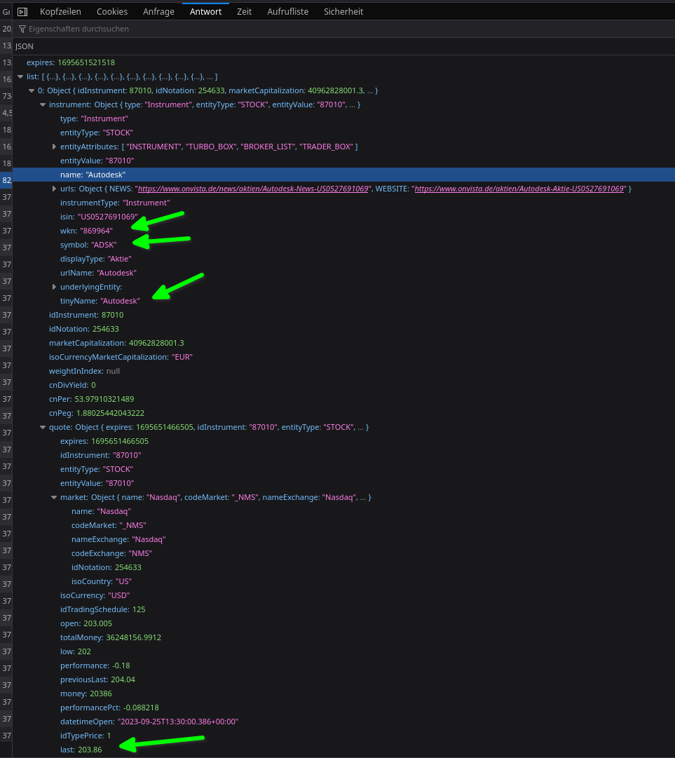

Mach die Seite mal mit dem Browser auf, öffne die Entwickler-Konsole, und schau dir die Requests an, die da per XHR gemacht werden.
Da ist einer dabei, auf 'api.onvista.de/constituents', Aufruf-Parameter u.A. "page=1, perPage=50" der ein schönes JSON-Array mit 50 Einträgen ausspuckt, mit allen Daten die du dir wünschen könntest, und noch viel mehr...
Hab die Daten des ersten Eintrags auf der zweiten Seite mal teilweise aufgeklappt, sh. Screenshot, und die Rohdaten der Seite auch angehängt.
d.H.: Mach dir nicht zuviel Arbeit mit dem Scraping aus dem HTML, greif die Daten direkt an der Quelle ab.

Vielen Dank für die Hilfe! :-) Ich kann euch leider nicht folgen, wie genau ihr auf api.onvista gekommen seid. Ich habe in Mozilla, Edge und Chrome die Entwicklerkonsole auf der Seite gestartet, habe aber unter "Elemente" / "Konsole" / "Debugger" / "Quellen" die API nicht gefunden. Wo genau habt ihr den Link her?
Danke nochmal und viele Grüße
#7503763
@Dirac I.,
beim Firefox z.B. die F12 Taste zum Aufruf der DevTools starten. Reiter Network wählen. Seite neu Laden
und im Tab die Zeile mit dem Request 'quote_list' (Spalte File) an den Server anklicken. Auf der rechten Seite im Fenster im Tab Headers, siehst Du den
https://api.onvista.de/api/v1/instruments/quote_list
API Link neben Options.
Markus
