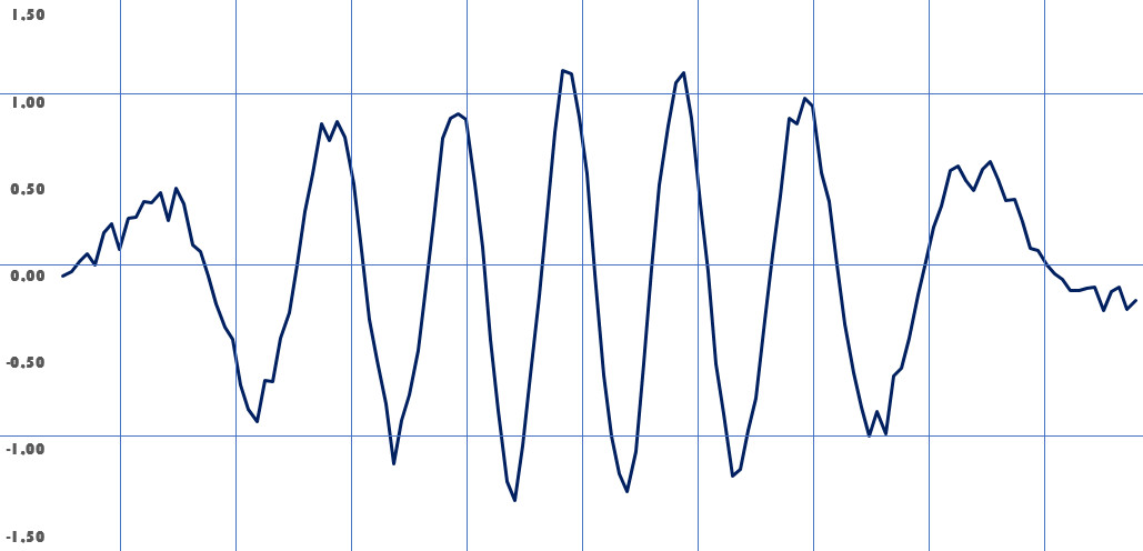

Wie könnte ich dieses Signal in seine Komponenten Frequenz, Phase und
Amplitude zerlegen? Eine einfache FFT habe ich probiert, ist zu langsam
/ zu grob. Das Signal kommt aus einem Gas-Analysator und bewegt sich in
der Amplitude und der Frequenz gleichzeitig. Ideal wäre die Auswertung
in einem Microcontroller, z.B. STM32 oder ähnlich.

Die Pulse haben Frequenzen von bis zu 5MHz (Molekülresonanzen). Ich
würde sagen, das 5-10fache?

Wie oft kommen die Pulse? Die Zeit zwischen 2 Pulsen kannst du ja für
die Zerlegung nutzen

Für Phase brauchts ne Referenz. Wie soll das hier definiert sein?
Ansonsten Zeit zwischen Nulldurchgängen messen. Ich sehe hier mehr als
eine Amplitude. Also bitte nochmal genau definieren, was Du in deiner
Auswertung sehen willst.
Was soll das heißen. Wie sind die genauen Anforderungen, wie viele ns
nach Signal-Ende soll das "Ergebniss" vorliegen?

Das System muss sich selbst nachstellen. Die Anregungen müssen gesteuert
werden, damit sie maximal bleiben. Desshalb sollte das verzögerungsarm
passieren.
Die Pulse kommen immer, wenn ein Molekül erwischt wurde, das kann von
einzelnen Pulsen je Sekunde, bis zu einem Dauerfeuer reichen.
Eigentlich ist das Ziel, die Anregung so zu steuern, dass es keine
kurze, sondern eine lange, dauerhafte Resonanz gibt, um das Molekül zu
verfolgen.
Momentan gibt es nur kurze Interferenzen.

Phase macht nur sinn wenn's auch nen Bezug zu was anderem oder zur
Absolutzeit gibt.
Weißst du schon vorher was über die zu erwartenden Frequenzen?
Wenn ja Goertzel-Algorithmus auf die Frequenzen die du erwartest und
dann die Einstrahlungspulse entsprechend anpassen. Ich hoffe du hast
eine super schnellen AWG sonst wird das nichts. Auf jeden Fall ist die
Aufgabe alles andere als trivial und mit diesen dünnen Informationen
kann dir auch keiner genau helfen geht es um sowas wie Fourier transform
microwave (FTMW) spectroscopy ?

Nach den bisherigen Salamischeiben zu urteilen ist die Frequenz
vermutlich gar nicht relevant für die Anwendung. Leider ist der größte
Teil der Fragen meines Posts unbeantwortet geblieben, kennt man ja heute
leider nicht mehr anders. Scheinbar glauben immer mehr es reichen ein
paar hingeworfene Brocken damit einen der Rest der Welt versteht. Nicht
mein Problem.
Um hier irgendwelche tragfähigen Lösungsansätze zu erarbeiten bräuchte
man erstmal einen vollständigen Blick auf das Signal. Also nicht nur den
Ausschnitt auf das Ereignis sondern auch davor und danach. Am besten
mehrere Ereignisse am Stück. Dazu dann was als "Ausgang" erwartet wird.
Danach kann man dann überlegen wie man die Sache angeht. (Wenn es außer
dem Nutzsignal keine weiteren großartigen Störungen gibt reicht am Ende
eine Diode mit Tiefpass und nachgeschaltetem Komparator)

Doch ist sie. Sie indiziert den Punkt der maximalen Interferenz und gibt
Aufschluss über das Molekül selbst. Der Zusammenhang ist allerdings
indirekt und muss umgerehnet werden.
Ich an meiner Stelle muss nur über haupt die Frequenz erfassen. Das
Regelsystem macht eine andere Gruppe.
Was es genau ist möchte ich hier nicht darstellen.
Ich brauche nur eine Idee, das Signal digital aufzuarbeiten.
Der momentane Ansatz sind mehrere FFTs parallel mit unterschiedliechen
Frequenzen und Längen, um sich das aussagenfähigste im Nachhinein
herauszusuchen.
Ich dachte, dass das eventuell schlauer zu machen wäre.

Das Signal schaut so aus, als könnte man es gut mit einem Matched-Filter
erkennen. Weißt Du die / mehrere mögliche Signalformen (Frequenz,
Hüllkurve, etc.) a-priori?

Das gezeigte Signal enthält schon mal (mindestens) zwei
Frequenz-Komponenten. Außerdem: Die Phase? Welcher Frequenzkomponente
und bezogen auf was?

Eigentlich besteht die Aufgabe wahrscheinlich darin, so ziemlich alles
über das Signal herauszufinden. Das ließe sich brute force mit einer FFT
machen, welche die min und max Frequenzen ermittelt, gfs schon Aussagen
über Maxima macht, um dann in den regions of interest etwas Genaueres
drüber laufen zu lassen.
Sofern da wirklich eine Resonanz gesucht wird, wäre das die
interpolierte (oder per Suche und Verfeinerung) gewonnene Frequenz,
deren Amplitude am Größten ist. Das lässt sich dann auch mit einigen
Nachbarn sehr genau berechnen. Auch, was das Durchtreten durch die
Resonanz anbelangt.
Die Amplitude dieser Frequenz wäre dann wiederum ein Maß für die
Resonanzgüte und damit die Treffergenauigkeit.
Bezüglich der Phase braucht es irgendeinen Nullzeitpunkt, vermutlich den
der Anregung.
Generell: Solche Reaktionen und Untersuchungen kennen wir von der
Analyse von MRT-Sequencen und auch Radar-Signalen. Dort wiederum ist es
so, dass die Bewegung eine Kompression der empfangenen Welle macht, die
es auch genau in der Frequenz zu bestimmen gilt, um die
Annäherungsgeschwindigkeit zu bestimmen. Solche Formeln und Algorithmen
wären auch hier anzuwenden. Siehe Dopplerfilter etc.
