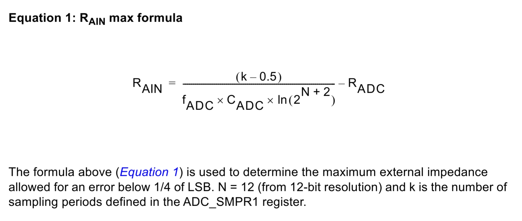

Ich möchte mit dem ADC eines STM32F4 Spannungen im Bereich 0..10V
messen. Der ADC kann bis max. 5V, was sich mit einem simplen
Spannungsteiler lösen lässt.
Aber: welche Widerstandswerte sollte man hier sinnvollerweise verwenden?
Das STM-Handbuch beschreibt eine Kapazität im ADC, ich kann aber
nirgends finden, wie groß diese ist. D.h. wenn ich den Spannngsteiler
mit zu großen Widerstandswerten aufbaue, messe ich viel Mist, weil diese
Kapazität zwischen den einzelnen Messzyklen nicht vollständig geladen
wird. Also wie sollte ich die Widerstände sinnvoll dimensionieren?

Eine bewährte Methode ist, am ADC Eingang eine Kapazität gegen Masse zu
schalten, die gegenüber dem internen S&H Kondensator groß ist. Mit
einigen nF ist man da schon sicher. Nun musst du nur noch den sich
ergebenden RC Tiefpass so dimensionieren, das die obere Grenzfrequenz
deinen Wünschen entspricht.

von Sebastian W. (wangnick)
Magnus M. schrieb:
> Quelle: STM32F446xC/E Datasheet
> https://www.st.com/resource/en/datasheet/stm32f446mc.pdf
Und, oh Wunder oh Wunder, genau in dem Dokument findet sich "Equation
1", die die Ausgangsfrage beantwortet!
LG, Sebastian
