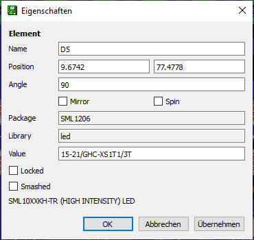

Die Markierung im Bestückungsdruck ist da wo auch am Bauteil die Marke ist. Bei einfachen Dioden (also auch LEDs) ist das üblicherweise die Kathode. Der Foo_t_print ist eigentlich "die Pads" bzw. "die Paste", hier also nicht zutreffend.
Ingolf O. schrieb:
Funktioniert bei mir nicht!
Dann nutzt du kein Eagle, oder du hast einen fetten gelb-schwarzen Warnstreifen oben im Bild, oder zwei Eagles offen, einmal Schaltplan einmal Board. Eine weitere Möglichkeit gibt's noch: PEBKAC.

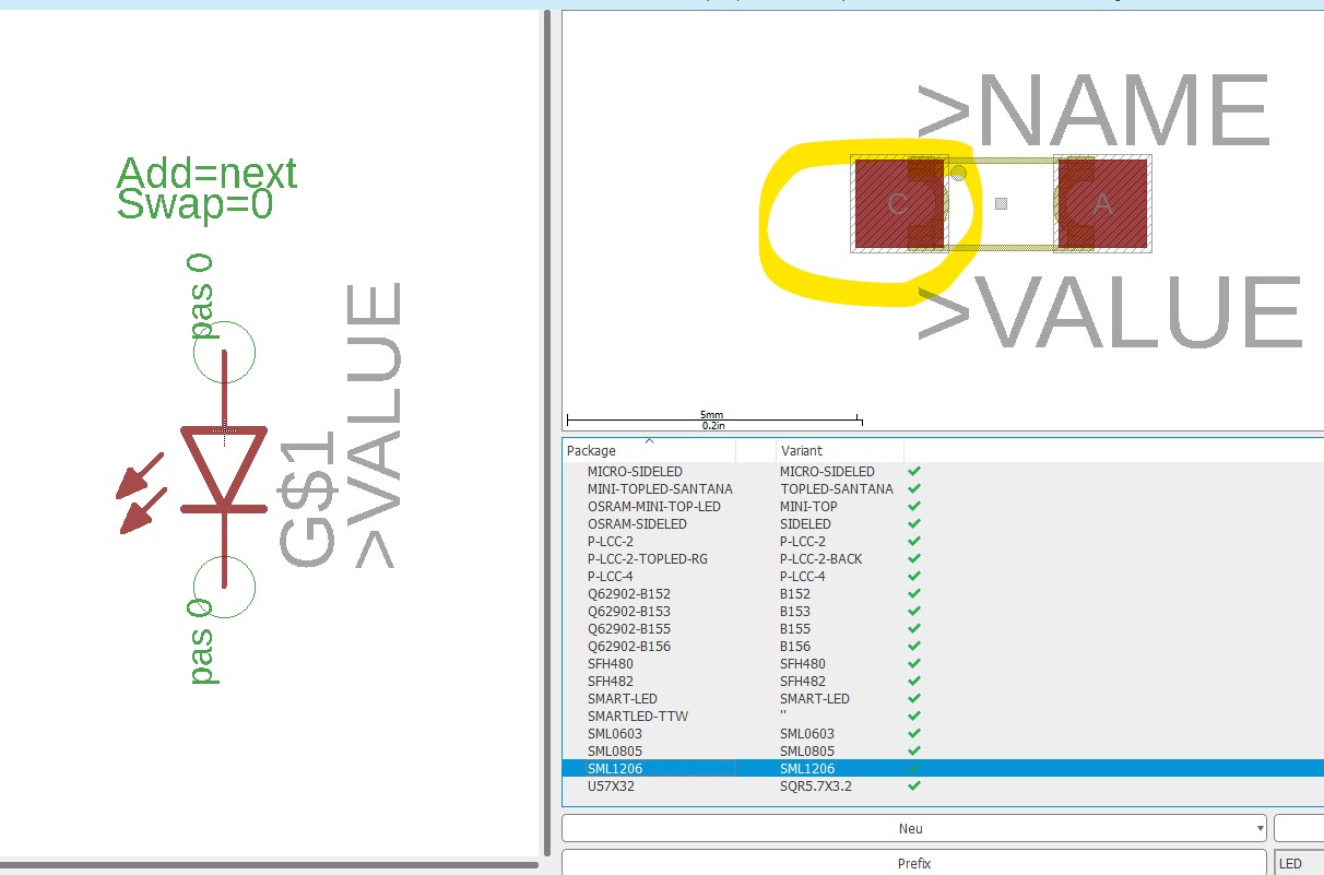

Andreas B. schrieb:
Ich wuerde eher sagen, die Kathode ist dort, wie der Ersteller der jeweiligen Lib sich das gerade gedacht hat. Das jetzt mal unabhangig von KiCad Eagle oder sonstigem.
Und der Ersteller der Lib hat sich gedacht, er markiert die Kathode mit dem Punkt.
Ich wuerde es nachpruefen.
Genau das belegt mein Screenshot. Er stammt aus genau der Lib und zeigt genau das, was sich der Ersteller gedacht hat.
