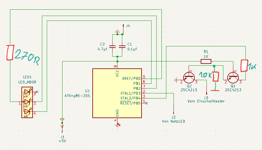

ich bin dabei mit einem ATTiny85 eine AutoPowerOn Schaltung zu
realisieren. Im Prinzip funktioniert die schon aber leider geht
regelmäßig beim anschließen der Spannungsversorgung auf kurz oder lang
der Tiny kaputt oder verliert seine Programmierung. Ich bin kein
Elektroniker und bin mittlerweile mit dem Problem überfordert und würde
mich um Hilfe und Tipps sehr freuen.
Ich programmiere den Tiny auf dem Digispark-Board und löte im im
Anschluss aus, weil in dem Gerät, ein Mobilerouter, nicht genügend Platz
für das komplette Board besteht. Das ganze ist zur Zeit noch
Freilandverdrahtet, soll aber auf einer sehr dünnen Platiene platz
finden. Ich hab mal einen Schaltplan erstellt und tue die Anschlüsse
kurz erklären.
Externe Anschlüsse
J1 = Spannungseingang 5V
J2 = Spannungseingang von der Netzbereitschafts-LED 1,75V
J3 = Eingang vom Einschalttaster
J4 = Masse
Attiny85 U1 Anschlüsse
PB0 = Analoger-Spannungsausgang für die Status-LED eingestellt auf 2,5V
PB1 = Digitalausgang für rote LED. Bei High wird die LED gesperrt bei
LOW wird die LED auf Masse gezogen.
PB2 = Digitalausgang für grüne LED. Bei High wird die LED gesperrt bei
PB3 = Analogeingang für Netzbereitschafts-LED. Digital ging nicht da nur
1,7V zur Verfügung stehen.
PB4 = Digitalausgang zum Schalten von Q1. Zuerst wurde nur ein
Transistor verbaut. Beim entfernen der Spannungsversorgung lag aber
unregelmäßig am Tiny PB4 HIGH an und schaltete dann den Router aus.
Deshalb schaltet Q1 beim entfernen der Spannungsversorgung U1 PB4 ab.
Funktionsweise
Bein einstecken der Spannungsversorgung, wird die Netzbereitschafts-LED
überwacht. Ist an U1 PB3 LOW, wird der Einschalttaster auf Masse
gezogen(PB4 = HIGH), der Router eingeschaltet und die rote LED blinkt
schnell.
Ist PB3 HIGH, ist PB4 LOW und die Grüne LED blinkt langsam.
Irgendwo hab ich, mit der Naivität eines Laien, einen Fehler in der
Verschaltung. Kann sein das nur eine Diode in der 5V Leitung fehlt. Aber
wenn welche?

Allgemein sieht mir die Transistorschaltung und die Beschaltung der LEDs
etwas merkwürdig aus...
von Manuel H. (manu77)

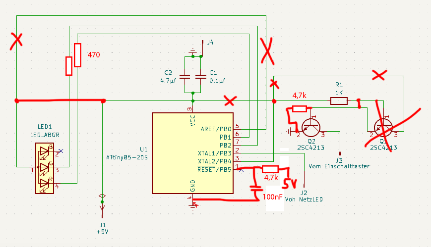

Vorwiderstände der LEDs fehlen. Durch Temperaturänderung liegst du wohl
außerhalb des zulässigen Bereichs der controller Pins. n-Fets und
Widerstände nehmen. Leistung nie durch die PINs wenn nicht nötig.
von Stefan F. (Gast)
Ohne Kontext ergibt die Transistorschaltung keinen Sinn. Wir brauchen
einen Schaltplan, der auch das zeigt, was du daran anschließt.
Zwei Fehler sind offensichtlich: LED ohne Vorwiderstand, und Basis von
Q2 ohne Vorwiderstand.
von Stephan (stephan_h623)
Lass den Tiny einfach weg. Laut dem Schaltplan wird ab ca. 1,4V
Versorgungsspannung J3 auf Masse gezogen. Egal was der Tiny macht.
Wenn er stirbt dann vielleicht an der Überlastung der Ausgänge. Oder was
anderem. Bei dem Unfug ists schwer irgendwas auszuschließen …

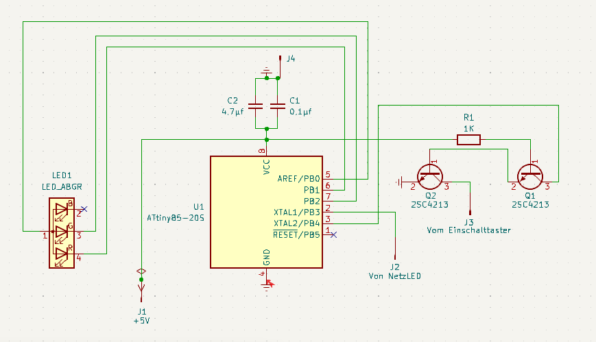

Deinem Schaltplan nach zur urteilen ist der Tiny für das Ergebnis
komplett irrelevant.
Dein Konstrukt aus R1, Q1 und Q2 wird beim anlegen der
Versorgungsspannung IMMER zu einem Low-Pegel am Kollektor von Q2
(J2/"Vom Einschalttaster") führen!

Mach doch wenigstens an geeigneter Stelle noch 3 sinnvoll platzierte
Widerstände an deine "Was-passiert-dann-Maschine" dran, damit sie nicht
mehr abstürzt!
von Enrico E. (pussy_brauser)
N. M. schrieb:
> Unbeschalteter Reset Pin?
Der muss natürlich noch nachträglich beschaltet werden!
Aber dafür kommt Nicola mit nur zwei Transistoren für ihre
Logikverknüpfungsmatrix aus und die Reversespannung wird bei nur 5V
Versorgungsspannung sowohl bei den Transistoren, als auch bei den LEDs
in keinem Logikzustandsfall überschritten.
So sollte das funktionieren.
> mehr abstürzt!
Da wären bei Vcc=5V immer noch beide Transistoren permanent
durchgeschaltet.
Denn Q2 braucht zum durchschalten den Strom aus PB4 über Q1 gar nicht.
Der Basisstrom von Q1 geht über den Emitter in die Basis von Q2 und
schaltet den genauso durch. Deine zusätzlichen 10k knapsen davon zwar
was ab, aber über R1 fließen grob (5V - 2*0,7V)/1kOhm=3,6mA, Ube von Q2
ist 0,7V, über die 10k werden 0,07mA "vorbeigeleitet".

von Axel R. (axlr)
Hatta nicht. PB0 ist ein Digtal-IO.
Wie hoch ist die Spanung, wenn die "Netz-LED" nicht leuchtet?
Die beiden Transistoren: die Basis vom "rechten Transistor" Q1 liegt
über 1K an +5V. Der Emitter ist mit der Basis von Q2 verbunden, dessen
Emitter geht an Masse. Beide Basis-Emitter-Strecken sind in
Flussrichtung. Also wird, wie das oben ja schon gesagt wurde, Q1 den Q2
IMMER ansteuern, sofern die beiden Flussspanungen der BE-Strecken
+Sp.Abfall über dem 1K überwunden worden sind. Dabei ist tatsächlich von
ohne Belang, was der Kollektor von Q1 über PB4 "zu sehen" bekommt.

Nicola R. schrieb:
> Das dauert aber etwas, da mein Teilelager
> alte Leiterplatten sind die sich über die Jahre ansammelten und ich
> dafür ausschlachte.
Das sollte easy sein. Für die LEDs passt alles zwischen 270 Ohm und
2,2k. Ist dann halt evtl. etwas dunkel.
Die 4,7k am Transistor können auch 1k-10k sein. Evtl. auch gar nicht
nötig oder es reicht auch noch 100k (weiß grad nicht wie die Pins an dem
Controller nach dem Reset geschaltet sind).
Und am Reset-Pin kannst auch problemlos 10nF statt 100nF nehmen und
statt 4,7k auch 10k. Und zur Not kannst den auch unbeschaltet lassen (da
ist intern schon ein Widerstand verbaut), empfohlen ist aber Kondensator
+ Widerstand.
Kann gut daran liegen, daß Du viele Ausgänge im Kurzschluß betreibst.
Aber auch J2 kann gefährlich sein, wenn da Spannung vor oder nach VCC
(J5) anliegt.
Daß die Stufe mit Q1 überflüssig ist, wurde ja schon gesagt. Ohne VCC
kann auch aus PB4 nichts rauskommen.
von Peter D. (peda)
> durchgeschaltet.
Nö.
Wenn PB4 auf low geht, leitet er den Strom von R1 ab und Q2 sperrt. Q1
arbeitet dabei invers (C,E vertauscht).
Wenn man in der Software PB4 nur zwischen "Pullup on" und "Output low"
umschaltet, wird der MC auch nicht überlastet.
Peter D. schrieb:
> Nö.
Stimmt. Aber reichlich verzwickt das zu erkennen.
Und ganz schön tricky in der Ansteuerung. Müsste dann ja DDR und OUT
immer in der passenden Reihenfolge geschaltet werden sonst gibt es
wieder Kurzschluss.
Und funktioniert dann trotzdem nicht. Weil PB4 beim Reset auf jeden Fall
hochohmig (um 100k oder unendlich) ist und damit Q2 beim Reset auf jeden
Fall einschaltet. Erst wenn PB4 niederohmig LOW ist wird Q2
abgeschaltet.
Und mit 1k zwischen PB4 und dem Kollektor von Q1 lässt sich Q2 auch
nicht abschalten.
von Nicola R. (nicola_r)
Jetzt hab ich einige der "Verbranden" Tiny´s auf die Digispark wieder
aufgelötet und die lassen sich zum Teil auch wieder Programmieren. Die
Tiny´s haben einen USB-Bootblock der zuerst geladen wird und erst nach
einigen Sekunden das eigentliche Programm abläuft. Auf PB3 liegt unter
anderem USB+. Da liegt bei meiner Schaltung die Funknetzbereitschaft-LED
an und hat im Betrieb 1,7V die relativ stabil sind. Ich kann mir
vorstellen das die Spannung, vom Tiny beim Bootprozess, als Eingabe
interpretiert wird und dadurch dann bei meinem Programm der Bootsecktor
zerstört wird oder sonst was passiert.
Tatsache ist, dass wenn der Router ausgeschaltet ist und mit der
Stromversorgung verbunden wird startet der Router einwandfrei. Lass ich
die Stromversorgung angeschlossen und schalte den Router manuell aus,
wird das von der Schaltung zuverlässig erkannt und sie startet den
Router wieder. Beides hab ich mehrmals, geschätzt 200 mal, ausprobiert
und es funktioniert einwandfrei. Nur wenn der Router im Betrieb ist und
es wird die Stromversorgung unterbrochen und wieder hergestellt versagt
die Schaltung nach einigen Wiederholungen.
Ich werde mir jetzt erst mal einen Programmer besorgen und die Tiny´s
dann ohne den USB-Bootsektor umprogrammieren. Da hab ich aber keine
Ahnung davon und muss ich mich erst einarbeiten.
Ich werde weiter berichten.
Danke und Grüße
Siehe dazu http://stefanfrings.de/isp_programmieradapter/
Danke für den Link. Er hat mir sehr geholfen. Ich hab mir gleich den
Programer bestellt und er war auch schon gestern da. In der Zwischenzeit
hab ich für einen Stesstest einen Testaufbau mit einem Tasmota-Relais
aufgebaut, dass einen Stromausfall alle 3 Minuten simuliert. Das
Umflashen des Tinys war kein Problem. Alle verbrannten Tiny´s konnten
mit dem Programer wieder aktiviert werden.
Q1 hab ich wieder entfernt. Den hatte ich nur aus reiner Verzweiflung
eingebaut.
Der Stresstest ist jetzt 24 Stunden durchgelaufen. Und BINGO alles läuft
wie es soll und das ohne Auffälligkeiten, in allen Szenairien.
Jetzt werde ich mich damit beschäftigen, eine Platine für die Schaltung
herzustellen, die in den Router passt. Als Basismaterial will ich
Flexfolie oder eine sehr dünnes Basismaterial verwenden. So wie es jetzt
ist, ist es mir vom Aufbau her nicht ausfallsicher genug.
Danke an alle und Grüße
