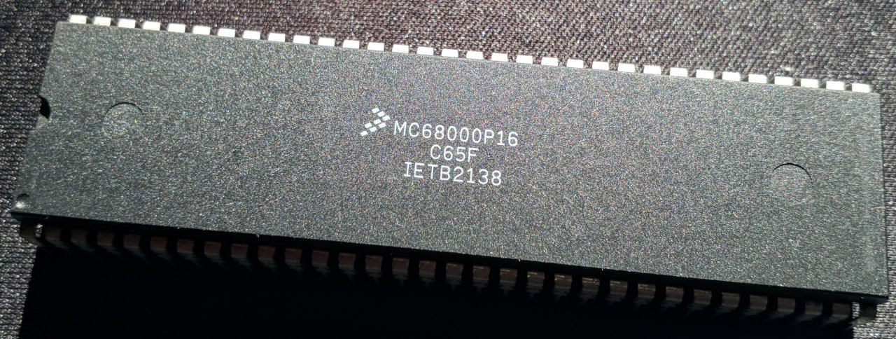

Der MC68000:
Es ist statt Motorola das Freescale Logo drauf. MC68000 ist
normalerweise der NMOS Typ. Soweit ich weiß hat Freescale nie NMOS
MC68000 im PDIP 64 Gehäuse hergestellt. Der Datecode zeigt 2021 und
Freescale wurde doch 2015 bei NXP eingegliedert. Das Gehäuse zeigt ganz
leichte Kratzer. Die Vertiefungen oben sind sehr flach und wurden
offenbar mit gesandstrahlt.
Für mich ein klarer Fake.

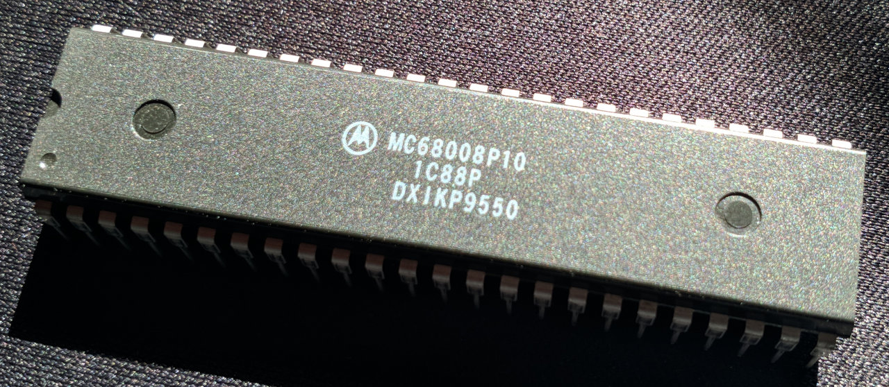

Der MC68008:
Keine Kratzer, Logo ist ok, der Datecode ist plausibel. Die Vertiefungen
sind glatt und tief.
Ich würde sagen, mit großer Wahrscheinlichkeit ein Original.

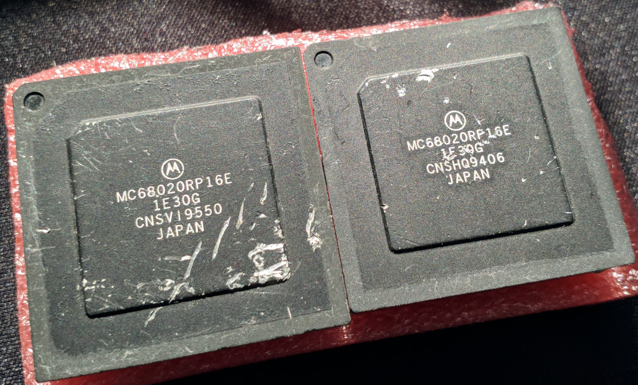

Die MC68020:
Sind zwar sehr zerkratzt aber die Datecodes sind plausibel. Auf der
oberen Seite ist ein Alu-Deckel drauf. Die Beschriftung ist gefräst und
nicht gedruckt.
Ich würde sagen, das sind zwei Originale.

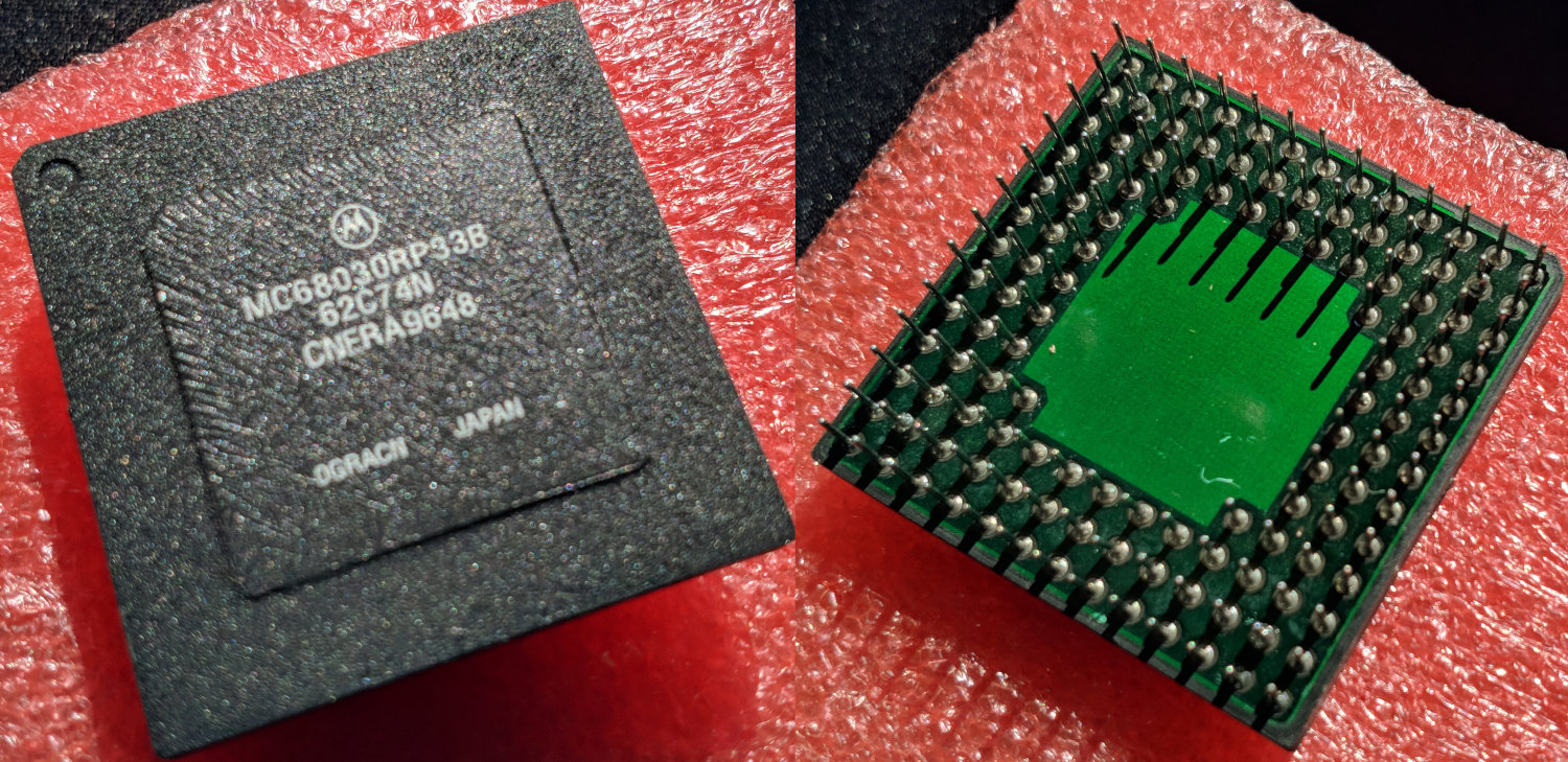

Der MC68030:
Die Oberfläche hat tiefe Kratzer. Es ist eine Pampe drauf geschmiert,
die offenbar den Anschein einer Oberfläche aus Plastik erwecken soll.
Unter der Pampe kann man den Alu-Deckel fühlen. Die Unterseite sieht wie
das Original aus. Die Beschriftung ist aufgedruckt.
Für mich ein klarer Fake. Aber mich wundert etwas der Aufwand, der hier
betrieben wurde.

Ja, ich gehe bei deiner Analyse 100% mit.
Du könntest noch versuchen die Oberflächen und Beschriftungen mit Aceton
abzuwischen. Fake-Farbe lässt sich oft einfach abwischen.

Ich hab schon überlegt, das die vielleicht einen MC68EC030 ohne MMU
umgelabelt haben zu einem etwas teureren MC68030. Für 10€ Verkaufspreis
lohnt sich das wohl schon in China. Ich versuche mal die Pampe
vorsichtig abzukratzen. Eventuell erkennt man noch was von der
gravierten Beschriftung.
Aber die MC68000 auf neu zu trimmen ist schon etwas seltsam.
