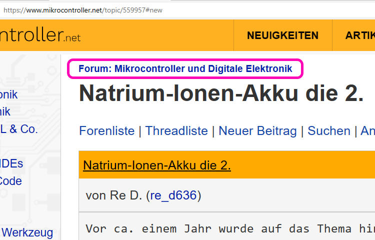

Georg M. schrieb:
Aber das Forum heißt "Mikrocontroller und Digitale Elektronik" und nicht "Wirtschaftspolitik".
Großes Daumen hoch!
Setze dich lieber mit den technischen Gegebenheiten und allgemeinen "Problemen" von Akkus auseinander (Viele Beiträge im Thread geben Hinweise und gute Erklärungen). Vielleicht erkennst du dann die Gründe, warum sich angeblich die deutsche Industrie nicht mit auch noch dieser Akkutechnologie auseinandersetzt (aber das macht sie, nur schaffen es solche speziellen Themenbereiche bedauerlicherweise nicht in die Massenmedien oder auf die Wirtschaftseliten der "Zeitungen". Auch ist es so, dass gerade bei solchen Nischenthemen recht kleine Firmen sehr aktiv sind, die keiner außerhalb der Fachkreise kennt und bei denen es finanziell eher um einstellige Millionenbeträge anstatt und dreistellige oder gar schon Milliarden geht.
Was nicht nur dir fehlt, ist wenigstens etwas genereller Optimismus und erkenne, dass es dir aktuell und auch in der Zukunft wahrscheinlich gut geht. (Gesundheitliche Katastrophen, die jeden treffen können, mal ausgenommen)

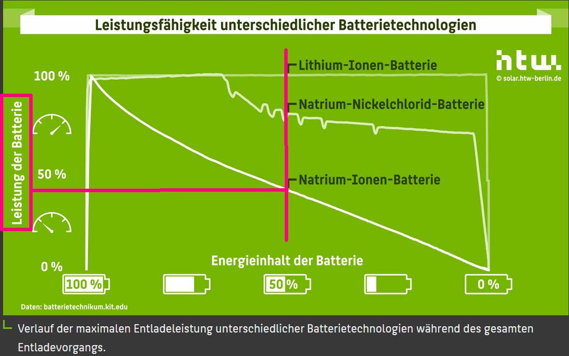

Ich glaube wir beide brauchen gar nicht weiter zu diskutieren, denn was ich mühevoll recherchiere und schreibe liest du vielleicht, aber überprüfst dies nicht.
Bernd S. schrieb:
So ähnlich sieht es bestimmt mit der SIB aus :
Leider ein falsches Video hochgeladen. Hier dass richtige ab ca. 14:00 die reale Entladekurve :
https://www.youtube.com/watch?v=wvZ_Cnta_v0

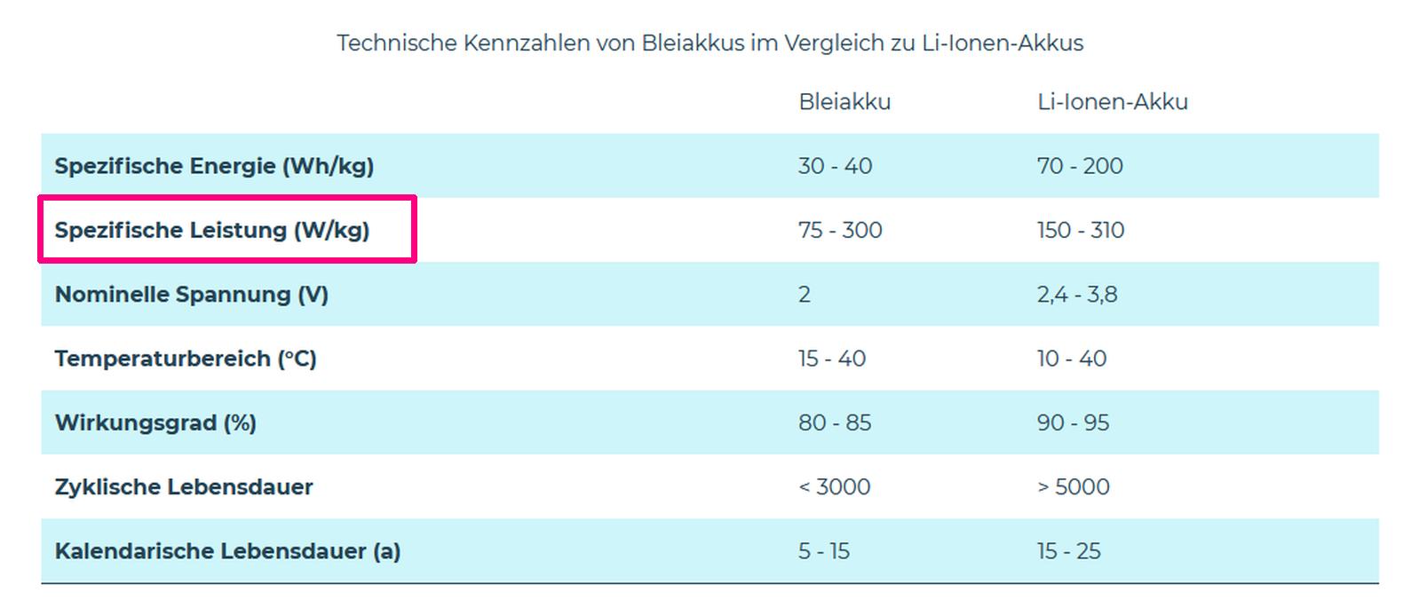

Mir ging es um die Entladkurve. Bzw. den Ersatz der Blei-Starterbatterie. Sieht also ganz so aus, dass die Bleibatterie ausgedient hat, wenn SIB auch als Starterbatterien taugen.
Hast du zufälligerweise auch die spezifische Leistung von der SIB ( W/kg )?
Bernd_Stein
#7555198
Aus den Daten die "Hakadi" auf seiner Web-Seite nennt, kann man sich sowas ausrechnen: https://hakadibattery.com/products/hakadi-sodium-ion-3-0-v-26700-battery-3500mah-brand-new-rechargeable-cell-for-e-bike-diy-12v-24v-48v-battery-pack
Nominal voltage: 3.1V Standard capacity: 3500mah Weight: 82± 5.0g Max. Continuous Discharge Current: 3C
Daraus würde ich schließen: 3.1V * 3.5A*3 / 0.082kg = 396.95 W/kg Das wäre ja schon recht gut. Aber ich frage mich, warum deren "Max. Continuous Discharge Current" mit 3C so viel höher als der "Standard discharge current: 0.5C" angegeben ist. Wie stark wohl die Kapazität leidet bei 3C Entladung...?
(Leider hat der lygte-info.dk Autor sich nicht zu einem Test animieren lassen.)

Ralf X. schrieb:
Eine der genannten HAKADI Sodium ion 3.0 V 26700 Zellen mit 3.500 mAh soll mit einem Dauerstrom von 3C entladen werden können. 3C = 10,5A, 10,5A * 3,1V = 32,55W
32,55W / 0,082kg = 397W/kg

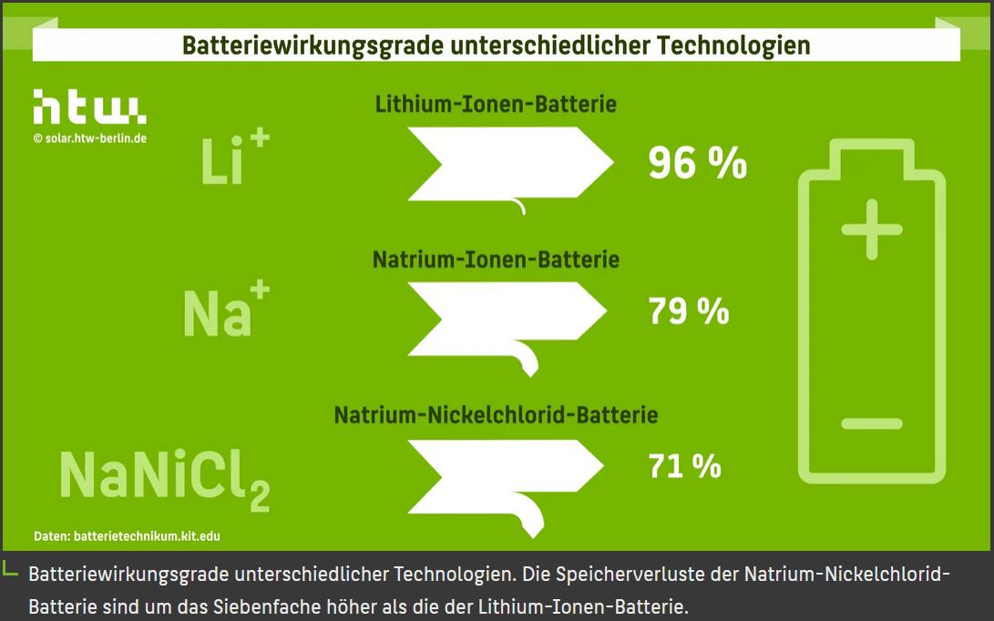

Danke. Ob man dass so mit der Leistung auch auf die Praxis übertragen werden kann, bezweifle ich, weil ich da was gefunden habe, dass die SIB für mich dann doch nicht als Ersatz für eine Starterbatterie taugt. Eigentlich logisch, wenn man an die Entladekurve denkt. Aber hier wird es einem direkt klar gemacht. Ich denke bei LiFePO4 ( LFP ), sieht es sogar noch ein kleinwenig besser mit der Leistungsabgabe aus, da deren Entladekurve gegenüber Li-Ion flacher verläuft.
Und ob der Preisvorteil, den ich jetzt noch nicht sehe, auch wirklich einer ist, weiß ich leider nicht abzuschätzen, wenn ich z.B. nur ein Drittel ( 33% ) gegenüber LFP zahlen würde, aber bei jedem Lade,-Entladezyklus 17% Verluste gegenüber LFP habe, weil die bisher einen schlechteren Wirkungsgrad haben.
https://solar.htw-berlin.de/studien/stromspeicher-inspektion-2023/
