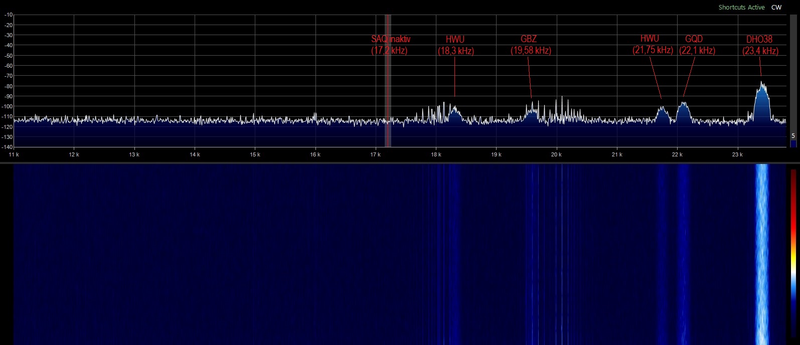

Bei der Nato wird die Frequenz 23.4kHz zur Kommunikation mit U-Booten verwendet. Der Sender DHO38 steht in Ramsloh in Ostfriesland. Die Antennen sind an Land, Bilder gibt es via Google. Den Sender kann man auch benutzen, um die Sonnenaktivität via Feldstärkeänderung zu beobachten. Siehe auch hier: https://ukraa.com/store/categories/vlf-range
Oder bei folgendem Link die Seite des leider verstorbenen Wolfgang Friese suchen: https://www.funkbasis.de/viewtopic.php?t=50184

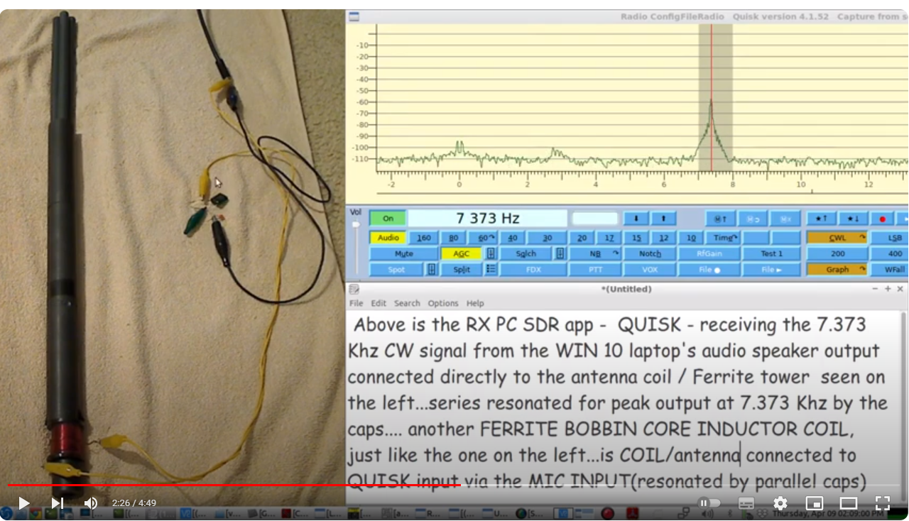

Der Sender im YouTube link bei 7,373kHz ist rund 50cm? (anbei auch ein Bild.. [...] under 2 foot long [...] aus den kommentaren) https://www.youtube.com/watch?app=desktop&v=m-4twyPFUd4
So wie ich das verstehe, hat er da parallel noch Kondensatoren (0.2uF oder 2uF?) geschaltet, aber keine weitere Info über den Eisenkern und die Windungszahl geschrieben.
Habt Ihr eine Idee?

#7506225
Kurt schrieb:
Dirk O. schrieb:
Magst du einmal dein Setting beschreiben!?
Das war eine Loop mit 24 Windungen, über ein Twisted-pair Kabel auf einen Isolationstransformer und dann zu einer externen Soundkarte (Behringer UMC202HD). Das PPS für die Synchronisation kam von einem Ublox GPS.
Danke! Ich habe mir die Behringer UMC204HD gekauft,- super für VLF und drunter. PPS habe ich auch zur Verfügung. Aber mit einem einfachen Loop konnte ich noch nie eine ebnaut Aussendung mit so einem Setting empfangen. Noch ne kurze Frage: der 24 Wdg.-Loop war abgestimmt oder unabgestimmt?

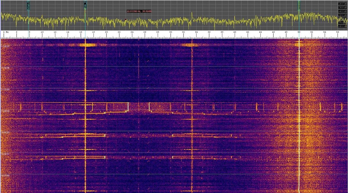

#7506691
Kurt schrieb:
die phasenkohärente Übertragung bedingt auf beiden Seiten hochstabile Referenzen. Normalerweise macht man das mit GPS. Da das in einem getauchten U-Boot nicht geht, wird das aufwändig.
Warum soll das nicht gehen?
Wenn die GPS-Satelliten Cs-Uhren enthalten, wird es wohl auch möglich sein ein solches Normal in einem U-Boot zu betreiben.
#7506739
Hp M. schrieb:
Warum soll das nicht gehen? Wenn die GPS-Satelliten Cs-Uhren enthalten, wird es wohl auch möglich sein ein solches Normal in einem U-Boot zu betreiben.
Ich habe nicht geschrieben dass es nicht geht. Ich habe geschrieben dass es aufwändig ist. Cs-Uhren sind aufwändig. Auf VLF kann man in gewissem Rahmen militärische Sender als Phasenreferenz nehmen. Durch Wellenausbreitungseffekte läuft aber bei längeren Übertragungen die Phase davon, besonders bei Sonnenauf- und Untergang.
#7506771
Kurt schrieb:
Siehst du denn die militärischen VLF Sender? Oder Sferics?
Die war nicht abgestimmt. Ich konnte sogar Bahnstrom (16.7 Hz) aus ~20 km Entfernung empfangen.
Ja, die Marine-VLF Sender sehe ich. Leider reicht es da aber nicht für Alpha.
Mein ELF-Spektrum habe ich auch mal angehängt: überwiegend Menschen-gemachte Signale, auch den Bahnstrom und 50Hz.
