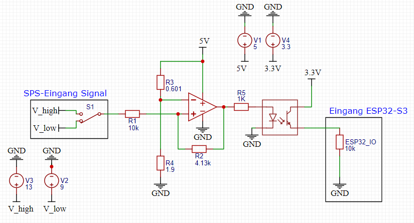

Ich möchte gerne ein Sensorsignal parallel zu einer SPS mit einem ESP32
auswerten. Der Hintergrund dazu ist erstmal nebensächlich.
Dazu habe ich mir gedacht das ich mit einem Schmitt Trigger die
Schaltschwellen einer SPS nachbaue.
-30V - +5V=0
+13V - +30V=1
Danach habe ich geplant das ich mit einem Optokoppler das Signal
galvanisch trenne um den nachfolgenden ESP32 nicht zu belasten.
Eine gedachte Schaltung habe ich in den Anhang gelegt.
Könnt Ihr mir helfen bei der Bestimmung der Komponenten und ob mein Plan
so realistisch ist?
Vielen Dank für eure Unterstützung und ich bin auf die Antworten
gespannt.
Freundliche Grüsse
Daniel

Wenn der ESP eh dieselbe Masse verwendet wie die SPS kannst du dir die
Optokoppler sparen.
Der ESP selbst hat keine Schmitt-Trigger Funktion an den Eingängen. Er
ist zwar 5V tolerant, sollte aber 3.3V als high bekommen.
Deine Widerstandswerte, 0.601 und 1.9, sind ein Witz, vielleicht  6kO
und 19kOhm.
Es gibt fertige IC für die Umwandlung,
https://www.analog.com/en/products/max31910.html , iC-JX.
Da du parallel an vorhandene SPS Eingänge gehst, brauchst du keine
normgerechte Strombelastung.
Deine Schaltung hält die Spannung am OpAmp Eingang auf 3.8V aber nur bis
13V Eingangsspannung, dann steigt sie bis sie bei 30V Eingangsspannung
auf 8.75V steigt, über die 5V Versorgung.
Nicht jeder OpAmp verträgt das, bei CMOS werden Eingangsschutzdioden
leitend und führen 2.3mA, manche OpAmp reagieren nicht mehr, andere
reagieren mit phase reversal. Es kommt also drauf an, WELCHEN OpAmp du
einsetzt, dazu hast du NATÜRLICH nichts geschrieben, und welchen Strom
du von den 5V ableiten kannst.
Ich würde erst mal einen Spannungsteiler ansetzen der aus 30V nur 3.3V
macht und aus 13V demnach 1.4V und aus 5V dann 0.55V und erkennen, dass
das hervorragend zu den Schaltschwellen eines TTL Eingangs passt, und
als fertigen Schmitt Trigger einen 74HCT14 an 5V oder 74LVC14 an 3.3V
benutzen.
Natürlich geht es auch per OpAmp, aber ich würde einen invertierenden
Schmitt-Trigger bauen dessen In+ am Vergleichsspannungsteiler liegt.
von Peter D. (peda)
Nicht so umständlich.
Also der OK soll bei irgendwas zwischen 5 und 13V umschalten. Der OK
selber braucht etwa 1,6V, also nehmen wir ne 6,2V Z-Diode in Reihe,
ergibt 7,8V. Der Laststrom ist 0,33mA. Ich nehme gerne einen OK mit
CTR=200..400%, z.B. HCPL-181-00CE.
Wir brauchen also etwa 0,16mA für die LED und nehmen 6,2k in Reihe,
ergibt 8,8V. Also unter 13V, paßt. An 30V fließen max 3,6mA, also keine
Gefahr für den OK. Zum Schutz der LED gegen negative Spannung, ne 1N4148
in Reihe und fertig.
von Harald W. (wilhelms)
Peter D. schrieb:
> Zum Schutz der LED gegen negative Spannung, ne 1N4148 in Reihe und fertig.
Diese Diode verschiebt natürlich noch mal die Schaltschwelle.
Wenn man das nicht will, kann man die Diode auch antiparallel
hinter dem Widerstand nach Masse schalten.
von Ritsch R. (ritsch_r)
Vielen Dank für die Antworten.
Ich werde mich mehr mit dem 74HCT14 auseinander setzten. Ich denke mein
vorhaben sollte damit umsetzbar sein ein Signal von unter +5V als 0 und
über +13V als 1 zu detektieren, Jedoch durch den 74HCT14 eben
invertiert.
Vielen Dank für eure Hilfe und Freundliche Grüsse
Daniel

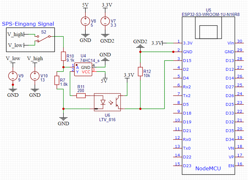

Guten Morgen zusammen,
ich habe gestern am Abend noch etwas getüftelt. Im Anhang seht ihr den
neuen Entwurf mit euren Anmerkungen. Das Schaltbild für den 74HCT14 ist
sicher nicht korrekt aber der war zufällig in der Bibliothek.
Darf ich noch kurz eure Meinung zu der Schaltung abholen?
Freundliche Grüsse
Daniel
von Peter D. (peda)
17mA durch die LED ist schon heftig, der 74HCT14 verträgt auch nur max
8mA.
Sind nicht auch -30V am Eingang erlaubt?
Als Optokoppler habe ich den genommen, vielleicht habe ich auch etwas
falsch aus dem Datenblatt gelesen.
https://cdn-reichelt.de/documents/datenblatt/A500/LTV816S_LTV826S-LTN.pdf
Du hast voll kommen recht mit den -30V ich werde das dementsprechend
noch mit einer Diode Sperren.
Meinst du ich sollte einen anderen Schmitt-Trigger nehmen oder nur den
Spannungsteiler anpassen?
Danke für die Unterstützung. Ich habe in dem Bereich leider sehr wenig
Erfahrung.
Freundliche Grüsse
Daniel
