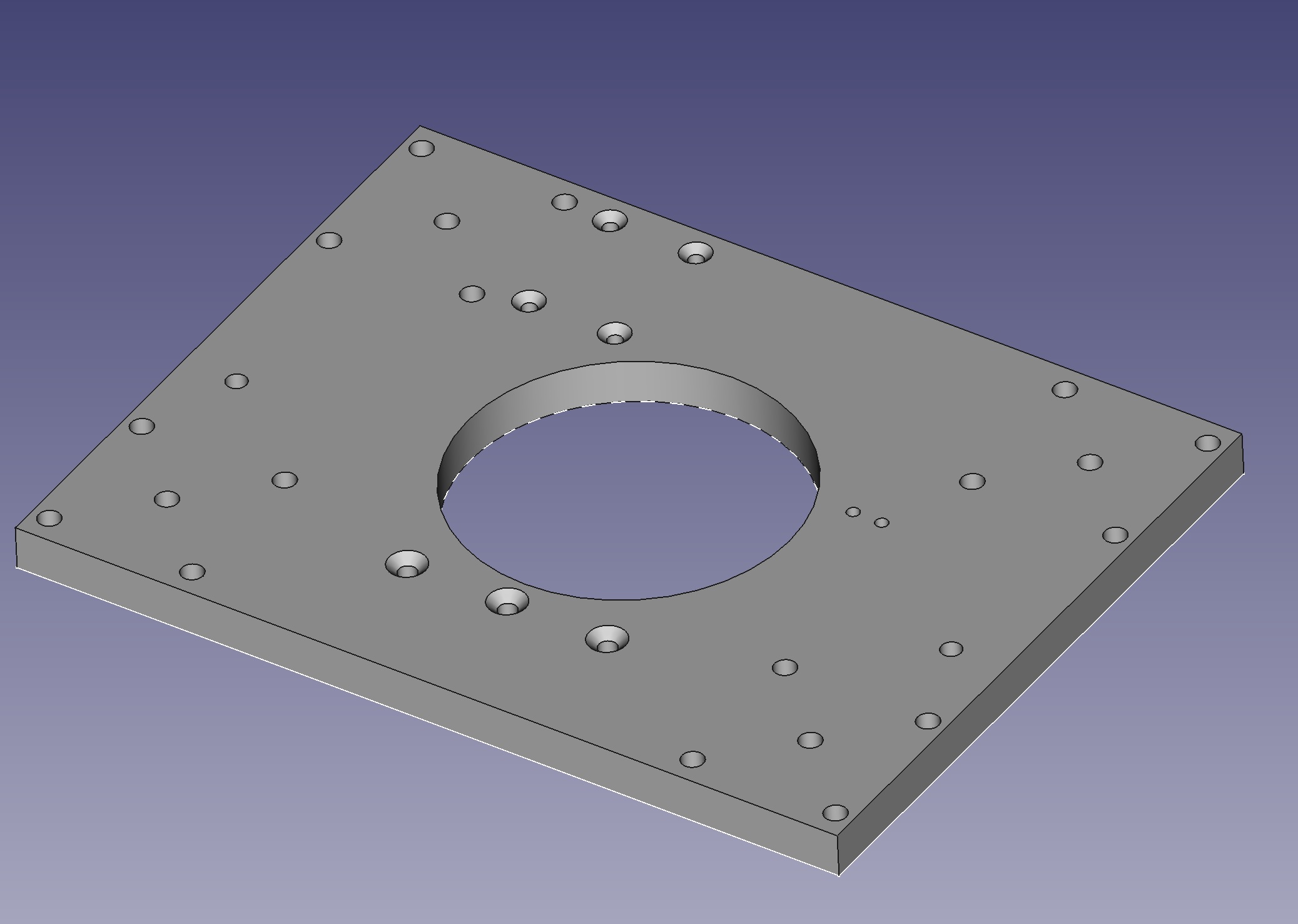

ich wollte für einen eigenen CNC Entwurf ein paar kleine gefräste
Aluminium Teile fertigen lassen, erschrecke aber an den Preisen. Gängig
sind ja überall so ~150€ oder mehr für ein 20x20cm Teil. Und wenn man
davon mehrere benötigt, zusätzlich natürlich zu anderen Teilen ...
Gibt es sowas wie jlcpcb, bloß für Frästeile?

Habe selbst seit Jahren eine Fräsmaschine, was ist denn ein 20 cm x 20
cm Teil? Eine Platte mit ein paar Bohrungen/Nuten ohne
Umfangsbearbeitung ist ja eine ganz andere Hausnummer als ein Würfel
allseitig bearbeitet mit vielen Bohrungen, tiefen Taschen und engen
Toleranzen.
150 € für ein Einzelstück (aus welchem Material überhaupt) erscheint mir
erstmal nicht überteuert.

von Max M. (maxi123456)
Chris D. schrieb:
> Der OP sprach auch nur von 20x20cm, vermutlich eher Flachmaterial,
> ansonsten ist der Preis von PCBway kaum darstellbar.
> Auch die werden keinen 20x20x20cm-Klotz geschenkt bekommen. Ansonsten
> bestelle ich dort demnächst mein Rohmaterial ;-)
Korrekt, Skizzen habe ich mir hier ersparrt und habe auch gerade nur 3D
Modelle zur Hand. Aber es sind in der Tat bis auf ein Teil nur
Flachmaterial mit Bearbeitung von einer Seite.
von Uwe B. (uwebre)
Der Prozess der Herstellung von Fräs- und Drehteilen nicht nicht
vergleichbar mit dem der Herstellung von Leiterplatten.
Das fängt damit an daß es kein standartisiertes Datenformat für die
Übermittlung der Fertigungsdaten gibt in dem alle relevanten Daten
enthalten sind. Das Betrifft auch Parameter wie Toleranzen, Passungen,
Oberflächengüte, Gewindesteigungen und Material. Da ist die klassische
Technische Zeichnung klar im Vorteil, ggf. zusätzlich zu einem 3D-Modell
zwingend erforderlich.
Schon da muß der Auftrag also manuell bearbeitet werden.
Dann kommt noch eine nahezu unendliche Vielfalt an Rohmaterialien,
Qualitäten und Maße, dazu welche natürlich auch bevorratet werden muß.
Nicht zuletzt muß eine Maschine für den Auftrag gerüstet werden, nicht
alle beauftragten Teile können mit dem "Standardschraubstock" gespannt
werden.
Zur Aufspannung von Werkstücken und Werkzeugen gehört immernoch viel
human Grips, aller Automatisierung zum Trotz.
Am ehesten geht die Automatisierung bei Blech, Laser- und Kantteile. Da
gibt es entsprechend auch preiswerte Dienstleister. Durchaus made in
Germany.
Thomas H. schrieb:
> Max, kannst du mal ein paar weitere Details über das Objekt geben?
Anbei eines der Teile als Bild. Kann das gerne auch als .fcstd
nachreichen.
12x175x230mm mit ein paar Bohrungen und Senkungen. Mehr ist das nicht
und davon so 10 Stück (dies ist das größte zu fertigende Teil).

Scheint einfach zu sein, FreeCAD unterstützt ja auch CAM damit wär's
eine Leichtigkeit den G-Code rauszuziehen.
Wohne selber in Fernost, bei mir würde das so ablaufen:
1. Aluminium Händler anrufen und am Tag darauf die Platten geliefert
bekommen, da der jeden Morgen seine Runden in der Stadt dreht und seine
Kunden kostenlos beliefert (etwas in Übergröße üblicherweise +1-2mm, bei
der Dicke 13mm haben die auf Lager, 12mm nicht soweit ich weiß).
2. Konturen Fräsen, Schichten abtragen (Planfräser, bei einem Stk
manuell, bei 10 Stk über handgeschriebenen G-Code, ein Export wäre über
FreeCAD auch möglich aber das bißchen ist händisch schneller gemacht)
3. Das Loch adaptiv rausfräsen, exportiert aus FreeCAD
4. Zentrierbohrer, exportiert aus FreeCAD
5. Bohrer, exportiert aus FreeCAD
6. Senkbohrer, exportiert aus FreeCAD
Programm-Vorbereitung wohl so 15 Minuten (verwende halt selber FreeCAD
für CAD/CAM).
Bearbeitung pro Platte vielleicht so 5-15 Minuten (je nach
Fräsgeschwindigkeit)
Vielleicht kannst Du das bei nem lokalen Anbieter günstiger bekommen
wenn Du die vorgeschnittenen passenden Platten bereitstellst, damit dort
nichts mehr Plangefräst werden muss).
Eventuell in Zerspanungsbude.net nachfragen.
Müsste ich davon leben und 10 Stk herstellen dann würde ich wohl so um
30-50 EUR/Stk zzgl Steuern und Versand verlangen.
Materialkosten liegen wohl so bei 5-10 EUR/Stk, 6061er Aluminium
> nachreichen.
Bitte.
Sollen beide Flächen auch plan gefräst werden oder reicht eine 12 mm
Platte bloß mit den Öffnungen und Länge und Breite auf Maß gebracht?
Als Beispiel 10 Stück 12 mm Platten, 230x172 kosten bei Alu-Verkauf etwa
280 EUR, nächstes Maß ist 15 mm, was man dann plan fräsen könnte, kostet
dann schon aber etwa 350 EUR, je nach Legierung versteht sich.
Ich könnte es für etwa 60 EUR pro Stück machen, (manuelle Fräßmschine!),
zuzüglich Material, Versand inklusive. Hängt davon ab auch wie es
tatsächlich ausehen soll. Fläche kann ich auch eloxieren, Färben,
Glasstrahlen etc., kostet extra.
>Materialkosten liegen wohl so bei 5-10 EUR/Stk, 6061er Aluminium.
Ich muss Material "normal" in den gängigen Shops kaufen, es ist dann
schon etwa teurer...

Hab mal nachgefragt, 12mm sind auf Lager und eine Platte würde bei uns
7.12 EUR kosten (inkl. Steuer und zuschneiden und Anlieferung da die
sowieso durch die Stadt fahren), bin aber wiegesagt in Fernost nicht in
Deutschland.
Mit den Preisen geht sich beim Geschäftsführer anscheinend immer noch
ein Porsche aus.
