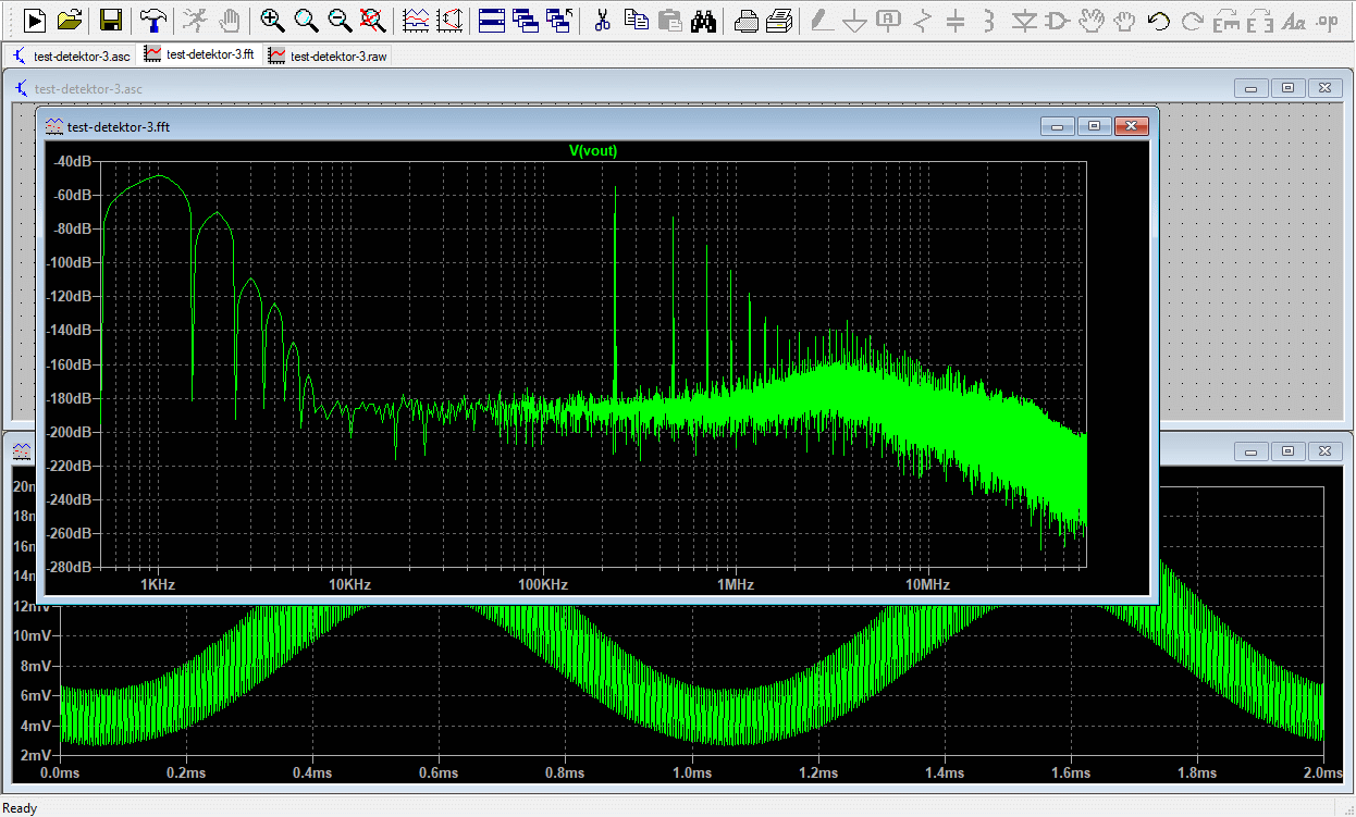

Ich habe mal eine alte Schaltung rausgekramt und laufen lassen. Die
Schwierigkeit ist dabei, dass es ein 234 kHz Signal ist, das mit 1 kHz
moduliert wurde und eine Detektorschaltung simuliert wird. Im
Ausgangssignal sind also 1 und 234 kHz sowie deren Oberwellen enthalten.
Zuerst habe ich die Simulation 2 ms laufen lassen und sehe dabei, dass
sie ersten 0,2 ms zum Einschwingen braucht. Um die 234 kHz sauber
abgebildet zu bekommen, habe ich eine Zeitauflösung von 10 ns benutzt -
das sind über 4200 Punkte pro Schwingung und sicher zuviel; wenn man für
die Simulation nur wenig Zeit hat kann man auch 100 ns oder sogar 500 ns
benutzen. Das reduziert aber natürlich die Grenzfrequenz. Ich habe dann
fürs Erste die Simulation mit
.tran 0 2.7ms 0.7ms 10ns startup

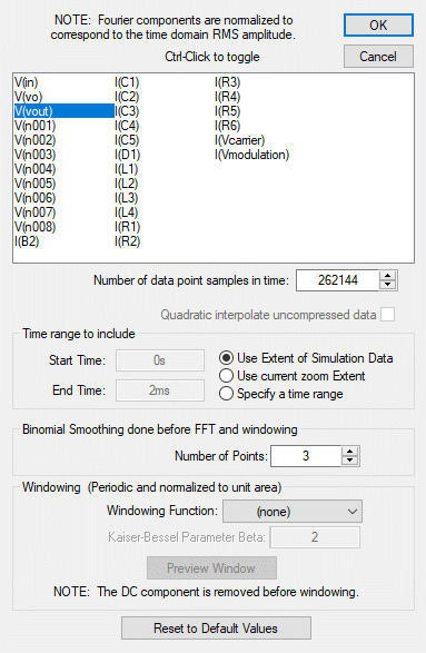

gemacht und aus der Waveformdarstellung (1. Bild) FFT mit den Daten aus
dem 2. Bild aufgerufen, also 262144 Datenpunkten. Mit der Gesamtlänge
von 2 ms ist die Frequenzauflösung 0,5 kHz, und mit 262144 Datenpunkten
liegt die Grenzfrequenz bei (262144/2) x 0,5 kHz = 65,536 MHz. Wegen der
geringen Frequenzauflösung sind die Peaks bei 1, 2, 4 kHz usw. extrem
breit.

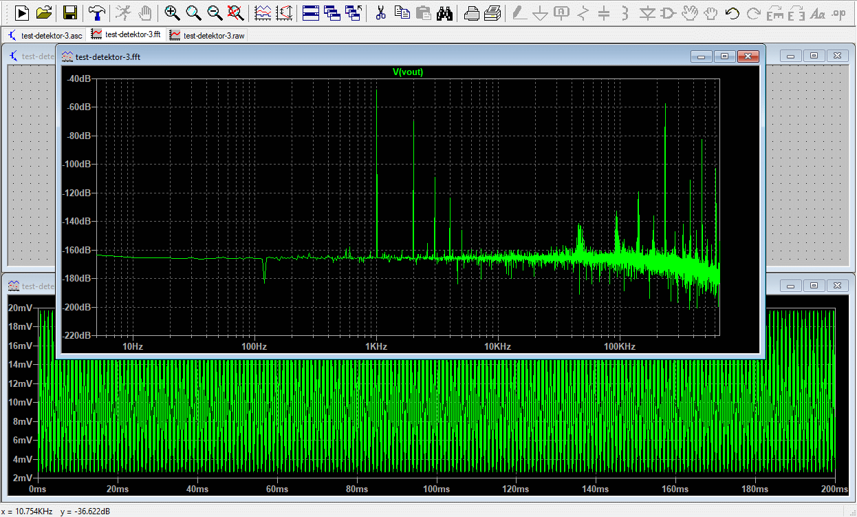

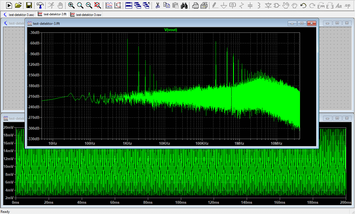

Ich habe dann nochmal 200 (statt 2) ms laufen lassen
.tran 0 200.7ms 0.7ms 10ns startup
und ebenfalls mit 262144 Punkten die FFT erstellt (Bild 3), dann ist
natürlich wegen die Frequenzauflösung 5 Hz, die Grenzfrequenz 655,36
kHz. Hier bekommt man wegen der 100-fach höheren Frequenzauflösung
schöne Peaks auch bei den NF-Frequenzen.

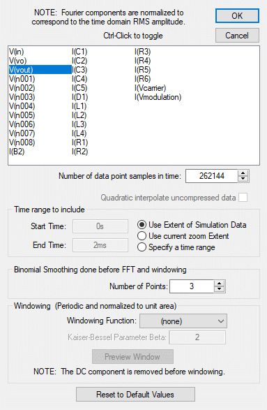

Mit der maximal möglichen Punktezahl von 16777216 Datenpunkten steigt
die Grenzfrequenz um das 64-fache auf (16777216/2) x 5 Hz = 41,94304 MHz
- aber natürlich auch die Rechenzeit.

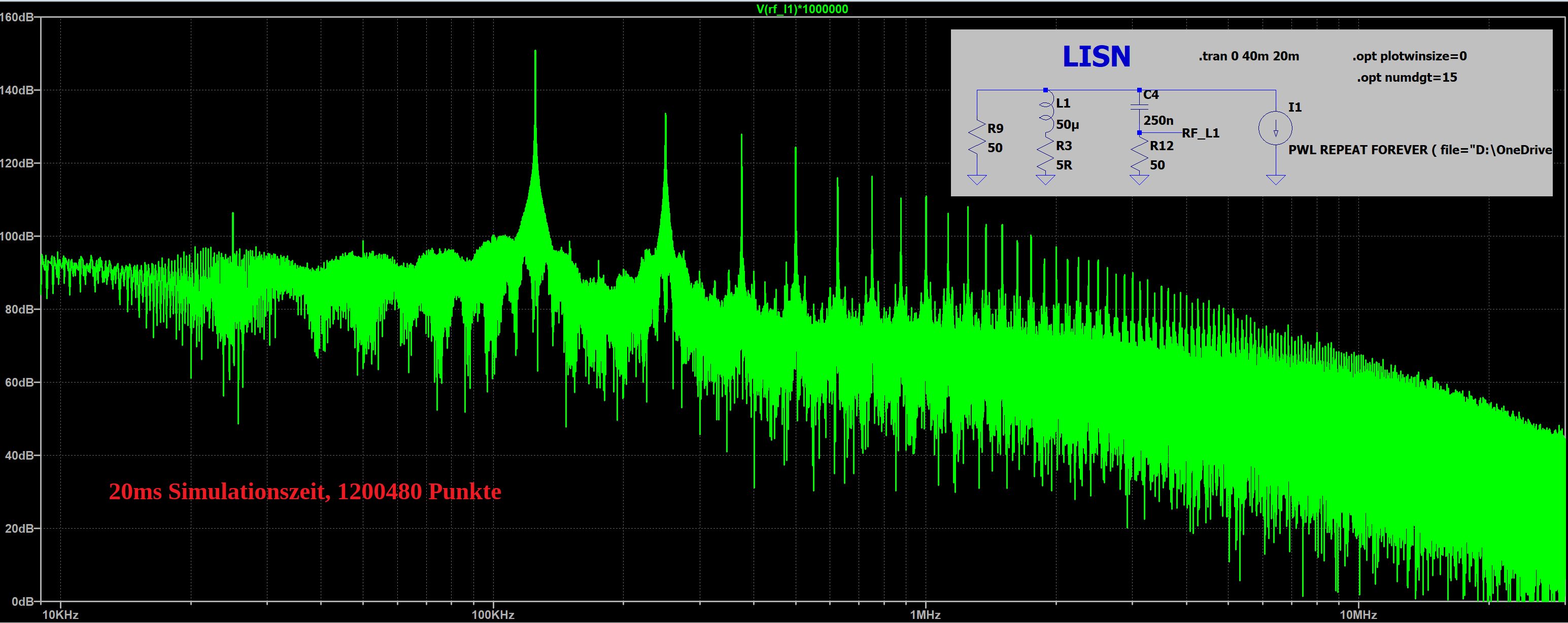

von Luky S. (luky)
Die Schaltung ist bei mir eingeschwungen und ich habe 20ms
Simulationszeit, das macht dann 1200480 Punkte um die FFT bis 30MHz zu
erhalten.
Ich habe eine Netznachbildung nach CISPR16 und die anderweitig
simulierte Stromaufnahme der Schaltung verwendet, nicht vom Faktor
1000000 verwirren lassen, die Ausgabe sollte damit direkt in dBµV sein.
Die Frage ist nun, wie ich die 1 oder 3 kHz Empfängerbandbreite
simulieren kann, ohne die Simulationszeit (die braucht es um eine volle
Periode zu haben) und die FFT Punkte zu ändern (soll immer noch bis
30MHz gehen)
Bei einem Speki wäre es ja die "Videobandbreite", aber wie macht man das
bei LTSpice?

von Luky S. (luky)
Die Schaltung wird mit 50Hz 230V versorgt und der Eingangsstrom hat auch
eine Periode von 50Hz, daher war die Idee, es über (mindestens) eine
Periode zu simulieren.
Grundsätzlich will ich die CISPR 22 Messung möglichst exakt abbilden.
Daher auch der Frequenzbereich von 9kHz (eigendlich 150kHz, aber andere
messen ab 9) bis 30MHz (leitungsgebunden) mit einer Empfängerbandbreite
(Resolution Bandwidth) von 200Hz (unter 150kHz) bis 9kHz, wahlweise auch
1kHz und 3kHz, aber das sollte dasselbe sein, es geht mir darum, wie man
das in LTSpice machen könnte.
Streng genommen ist es auch kein Gaussfilter, sondern ein CISPR-Filter
(Grenzfrequenz = -6dB), aber das kann man glaube ich mal ignorieren. Und
das Quasi-Peak gar nicht mal so einfach zu simulieren ist, ignorieren
anscheinend auich alle.

Genau, ich hätte gerne die Werte in der Simulation "vergleichbar"
gefiltert, ansonsten bringt ein Vergleich mit der Realität halt auch
nicht besonders viel...
von Tom (tom_major)
Das wird schwierig, zumindest wird die Darstellung in LTSpice nicht
möglich sein:
Die Simulation erzeugt dir n Spannungswerte zu diskreten äquidistanten
Zeitpunkten über die Gesamtdauer t. Die FFT erzeugt dir daraus n/2
Amplituden- und Phasenwerte zu diskreten äquidistanten Frequenzen,
beginnend bei der aus 1/t resultierenden Frequenz (= Frequenzauflösung).
LTpice malt dir daraus ein Diagramm, das die Amplitudenwerte durch
Spline-Linien zu einer durchgehenden Kurve verbindet, statt bei den
diskreten Frequenzen Linien in Amplitudenhöhe zu zeigen.
Der Messempfänger bzw. Spektrumanalysator misst nicht bei diskreten
Frequenzen, sondern hat eine bestimmte Bandbreite. Wenn das Rigol 601
Punkte misst heißt das aber sicher nicht, dass seine Bandbreite 1/600
der Scanbreite ist - es kann mehr oder weniger sein. Die Empfehlung ist
ja, zB 200 Hz Bandbreite aber 100 Hz Abstand zu nehmen. Wenn du bei 1
kHz und 2 kHz mit 200 Hz Bandbreite misst, entgeht dir eine Störung bei
1,5 kHz, wenn sich die Bereiche überlappen nicht. Im Gegensatz zur
Simulation werden hier grundsätzlich alle Signale innerhalb der
Bandbreite in 1 Topf geworfen. Das heißt, wenn du bei 200 Hz Bandbreite
ein Signal bei 1 kHz hast und alle 100 Hz misst, wirst du zwischen 800
und 1200 Hz eine Art Gaußkurve bekommen, quasi das Abbild der
Filterkurve. Bei einem Signal bei 950 Hz bekommst du dieselbe Gaußkurve
zwischen 700 und 1200 Hz. In der Simulation (mit 100 Hz Auflösung)
dagegen erhältst du beim 1-kHz-Signal eine scharfe Linie bei 1 kHz, beim
950-Hz-Signal ein Linienspektrum ähnlich der Gaußkurve, mit den beiden
höchsten Peaks bei 900 und 1000 Hz. Nur: LTSpice malt ja keine Linien,
sondern verbindet die Amplitudenwerte durch einen Spline, wodurch es
auch bei 1 kHz ähnlich aussieht wie eine Gausskurve, aber es ist nur
angenähert.
