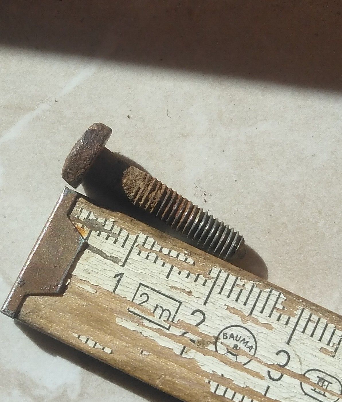

ich hab hier eine Leuchte an meinem Traktor, bei dem die Halteschrauben für die Abdeckung etwas bröselig sind. Ich bräuchte hier mal neue, mir fällt aber keine Bezeichnung für diesen Typ an. Siehe Fotos.
Wer kann mir hier weiterhelfen? Momentan sind es Schlitzschrauben, anderes geht aber auch.

Das ganze nennt man eine "Zylinderschraube". Der glatte Teil ist der "Schaft". Damit sollte Dir eine Suchmaschine etliches ausspucken.
Ob es für die Spitze eine bestimmte Bezeichnung gibt, weiß ich nicht. Vielleicht ist die aber funktionell gar nicht sooo wichtig?
Zu vielen Schraubentypen gibt es jeweils eine DIN. Wenn man diese Nummer weiß, ergänzt sie den Suchbegriff für die Suchmaschine perfekt.

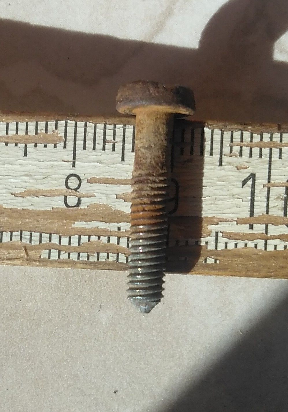

Bild 3 zeigt den Durchmesser mit 4mm. Auf Bild 2 kann eine Steigung von 0,7mm abgelesen werden. M6 ist somit Unfug. Die Maße passen zu M4. Der Bereich ohne Gewinde wird herstellungsbedingt sein. Das interessiert nur, wenn der Bereich funktionsrelevant ist. Das kann ich mir hier nicht vorstellen. Die Spitze ist eine nicht normierte Sonderlocke. Wenn nötig hilft hier bei einer Normschraube eine Feile oder auch der Schleifbock o.ä.. In den Schraubennormen sind häufig ab einer gewissen Schraubenlänge die Gewinde nicht mehr bis zum Kopf ausgeprägt. Für den Sonderfall, daß man das Gewinde über die gesamte Schraubenlänge benötigt muß dies mit angegeben werden. Übliche Bezeichnungen sind dann 'Gewinde bis zum Kopf" oder auch mal "Vollgewinde".

Sieht nach M4x20 aus. Die Spitze an Deiner Schraube kommt noch aus einer Zeit als noch Zeit für durchdachte Details war, das ist eine Art Einführhilfe fürs Gewinde in tiefen Bohrungen. Wirst so nicht mehr finden. Auch Teilgewinde bei dieser Schraubenlänge wird vom Markt sein, spielt aber bei Deiner Anwendung eh keine Rolle.

Da könnte der dünnere Schaft ohne Gewinde durchaus eine Funktion haben - nämlich für die Unverlierbarkeit zu sorgen. Schrauben dieses Typs findet man bspw. auch an Deckeln von Gehäusen aus Kunststoff oder Alu, auch unter dem Namen Rose Gehäuse bekannt.
