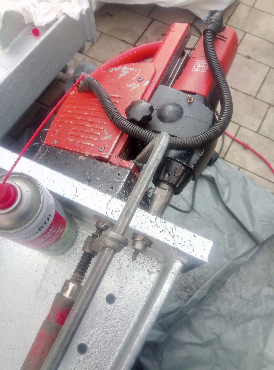

Rainer Z. schrieb:
> Lustig fand ich, dass zuerst DerSchmied schrieb. Seine Werkzeuge haben
> doch eher eine andere Kragenweite? :)
Najaaa, ein wenig deftiger bin ich's schon gewohnt. Auf dem Bild
Magnetbohrmaschine & 28er Bohrkrone, Flanschblech 25 mm stark. Mußte
nacharbeiten, Bohrungen zu klein. Fertigungsfehler.
In der Freizeit übe ich aber gern an filigranerem,
DerSchmied

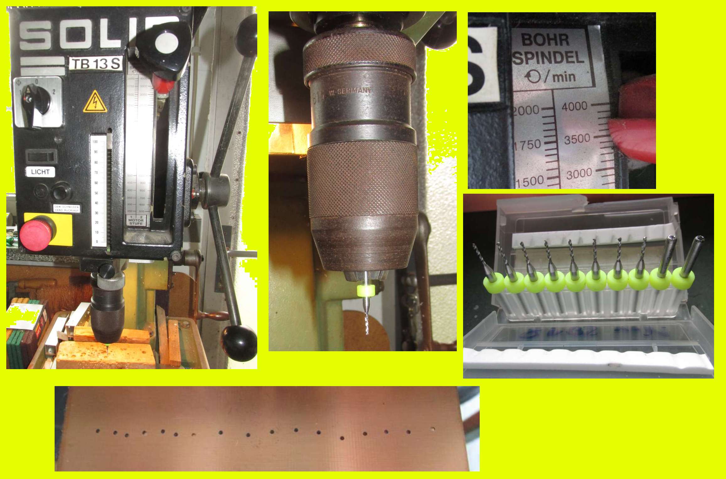

> bizarr, der ist schneller abgebrochen als ans Werkstück geführt.
Ich habe mal solche Bohrer in 1,2 mm (grün) beim Ali gekauft und wollte
damit Poti- / Relaislöcher in FR4-Lochrasterkarten aufbohren. Keine
Chance, splittert weg, sobald man nur die LR-Karte zeigt. Schade, dass
die wirklich wie beschrieben aus HM sind.
Ewig lange ist's her, dass wir Leiterplatten von Hand geklebt und selbst
geätzt haben. Die wurden auf einer stationären Maschine gebohrt und
selbst das war kritisch.
Wir fanden dann Bohrer mit Hartmetallspitze, deren Schaft weicher ist -
habe ich noch ein paar von liegen, 0,8..1,3 mm. Wenn ich allerdings bei
Gühring nach dem Preis gucke, mag ich die garnicht anfassen.

Extra wegen Dir habe ich Heute mal getestet, eine beidseitig
Cu-kaschierte FR4-Platte, einwandfrei. Es sind keine Lidl-Bohrer,
sondern Chinesen, die ich 2018 für 1,60€ über Ali gekauft habe.

von Harald K. (kirnbichler)

Harald K. schrieb:
> Mit 3500 -1 gebohrt? Das ist viel, viel zu langsam.
Theoretisch richtig.
Praktisch könnte man experimentieren, ob sich ein Loch in einer nicht
eingespannten, lediglich gegen Verdrehen blockierten FR4-Platte bei
kleiner Drehzahl selbsttätug so weit zentriert, dass alsbald "richtig"
fertig gebohrt werden kann.

Und nun? Die Maschine kann nicht schneller, im Gegensatz zu
Heimwerkerzeugs ist die aber klapperfrei. Als die zu uns in die
Werkstatt kam, hat sie knappe 6000 DM gekostet, bis sie viele Jahre
später nach Auflösung des Bereiches für 50 Eur zu mir umgesiedelt wurde,
Glücksgriff. Etwa 40 Jahre alt, aber nur wenig Betriebsstunden.

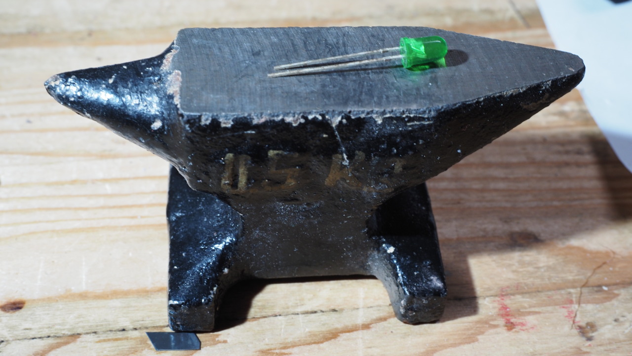

Bezgl. Amboss: Hab da was herumliegen das vielleicht maßgeschneidert für
Deine Zwecke ist.

von Vanye R. (vanye_rijan)
> Richtig. Ein Amboss gehört in jede Werkstatt.
Endlich spricht es mal einer aus! Man muss praktisch
jederzeit damit rechnen mal die Anschluesse einer LED
zu richten. Also ohne Amboss geht garnichts!
Vanye :-D

von C. D. (derschmied)
Hannes J. schrieb:
> Was nimmt man da für einen Hammer? 100g Kinderhammer? 110g
> Ziselierhammer?
> Nicht dass man die Anschlüsse dilettantisch statt fachgerecht richtet.
50gr Fliesenhammer, gibt's tatsächlich.
> Vanye :-D
Nuja, ein Goldschmied hat tatsächlich so feines Werkzeug. Lese ich da
richtig? Beschriftet mit 0,5 kg? Das Bild ist aber mal echt gelungen...
DerSchmied

Ich war gestern durch Zufall bei Lidl und hab da die HM Bohrer
gesehen. Dachte mal fuer 5Euro koennte man ja mal zwei Pakete mitnehmen.
Ich weiss zwar nicht ob man unbedingt 0.3 bis 3mm in 1/10 Steigung
braucht, aber ich bin eigentlich positiv ueberascht. Die machen einen
sauber gefertigten und gut geschliffenen Eindruck.
Was mich nur etwas wundert, auf der Verpackung steht maximale Drehzahl
von 10000rpm drauf. Man wuerde eigentlich eher denken das dies die
minimale Drehzahl sein sollte wenn man schon sowas angeben will.
Diverse Schleifscheiben hatten sie auch fuer ihren "Feinbohrschleifer",
die sahen mir aber relativ schlecht gefertigt aus.
Vanye
