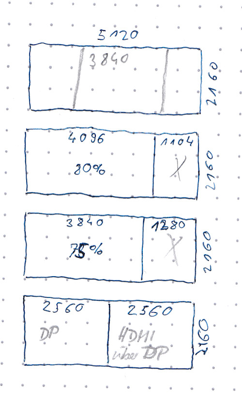

ich habe einen Dell U4021 an einem Thinkpad T490 (mit Corei7 +
NVIDIA-Grafik und Windows 10).
Die volle Auflösung von 5120 x 2160 schafft das T490 nicht *). Ein
Surface-Tablet schafft die volle Auflösung über USB-C/Thunderbolt, ein
alter Desktop-PC mit NVidia-Grafikkarte auch über DisplayPort. Die
Monitor-Schnittstellen sind also nicht die Grenze. Aber hier geht es um
die obengenannte Kombination.
Nur zur Übersicht: Das T490 hat zwei USB-C/Thunderbolt-Anschlüsse und
einen HDMI-Anschluss. Letzterer scheint aber abgeschaltet zu sein,
sobald DisplayPort über USB-C aktiv ist. Eine DockingStation war
testweise vorhanden, und damit 2x DisplayPort.
Ich werde Displayport über USB-C im weiteren kurz "USB-C" nennen, damit
es nicht noch unübersichtlicher wird.
Das T490 schafft am USB-C eine Auflösung von 3840 x 2160. Mit
DisplayPort über die Docking-Station ebenfalls. Die volle Auflösung kann
ich nutzen, wenn ich den Monitor mit seinem Bild-In-Bild (PIP) als zwei
Monitore 50:50 aufteile und über DisplayPort und HDMI über DisplayPort
ansteuere. Das gefällt mir aber nicht, weil dieser "Dual-Monitor-Aufbau"
ruckelt, wenn Fenster oder Mauszeiger über die Mitte wandern, selbst
wenn bei beiden Teilmonitoren die gleiche Bildwiederholrate eingestellt
ist.
Jetzt kommt der interessante Teil: Stelle ich die PIP-Aufteilung auf
80:20 ein, funktionieren plötzlich 4096 x 2160, auch über USB-C. Das
Bild ist nur nach links verschoben. (Es funktioniert auch nur auf der
linken Seite.) Das ist wegen der Lichtverhältnisse hier im Büro etwas
ungünstiger, als wenn das Bild zentral wäre. Aber jetzt weiß ich, dass
irgendwie auch 4096 x 2160 funktionieren - es steht unter Windows nur
nicht zur Auswahl.
Lange Rede - kurzer Sinn: Wie kommunizieren Windows und der Monitor,
welche Auflösungen möglich sind, und wie bringe ich ihnen bei, eine
andere Auflösung zu akzeptieren?

Ich habe alles Zooming ausgeschaltet und es ist Pixel-per-Pixel.
Carypt C. schrieb:
> also ich würde sagen, daß die mögliche auflösung nicht von windows
> begrenzt wird, sondern an der fähigkeit der verbauten grafikkarte,
Die Grafikkarte kann offensichtlich 4096 x 2160 (siehe Eröffnungspost).
Das deckt sich auch mit dem Datenblatt), nur eben nicht, wenn der
Monitor das nicht anfordert.

Der Monitor hat nur einen DisplayPort. Was funktioniert, ist ein
DisplayPort-Adapter und den Monitor über DisplayPort und HDMI gemischt
anzusteuern. Aber die unerwünschten Nebeneffekte habe ich ja im
Eröffnungspost auch beschrieben.
