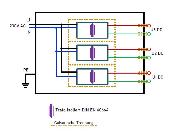

von Peter S. (hw-coach) Flattr this
Hallo, vielen Dank für die Unterstützung
besonders die Info von Michael B. ist sehr aufschlußreich !! Dank !!
Der Idee mit einem vorgeschalteten Trafo bin ich auch schon
nachgegangen. Dies ist daran gescheitert, dass ich keinen DC / Dc oder
Ac DC Wandler gefunden habe, der meine Isolationswünsche, das Einstellen
und die Leistung erfüllt. im Anhang zum besseren Verständnis ein
Darstellung.
hat jemand einen Schaltpaln oder einen Bausatz für einen isolierten DC /
DC
oder AC/DC Wandler mit 30V <= Uein <= 60V und mit Pout bis zu 18W (zum
selber bauen)
Übrigens: Zeug aus China verwende ich (fast) grundsätzlich nicht.
a) weil es nicht sehr lange hält, b) weil mir mein Leben lieb ist wenn
es um 230V geht. Was da angeboten wird ist leider all zu oft gefährlich.
von Michael B. (laberkopp)
> DC / DC
> selber bauen)
Das ist abstrus.
Alle Netzteile kommen aus China, und die meisten funktionieren sehr gut,
auch da gibt es Markennamen.
Dass dein Selbstbau eines Schaltnetzteils besser isoliert und länger
lebt ist zumindest zweifelhaft.
Du scheinst nicht begreifen zu wollen, dass deine "Isolationswünsche"
(kein Y-Kondensator) nur bedeuten dass du die Funktion dieses
Kondensators nicht verstanden hast.

von Michael (Gast)
Michael B. schrieb:
> EMV technisch Pflicht
Nicht automatisch.
Y-Caps drücken billig die Common Mode Störungen runter.
Das gleiche erreicht man auch mit CM Drosseln, nur eben viel größer und
teurer.
Die Frage an den TO wäre, wie die Forderung nach 'keine Y-Caps' zustande
kommt.
Die Kapazität zwischen in und out hat man nämlich immer.
Über die parasitären Kapazitäten von Trafo, Layout etc.
