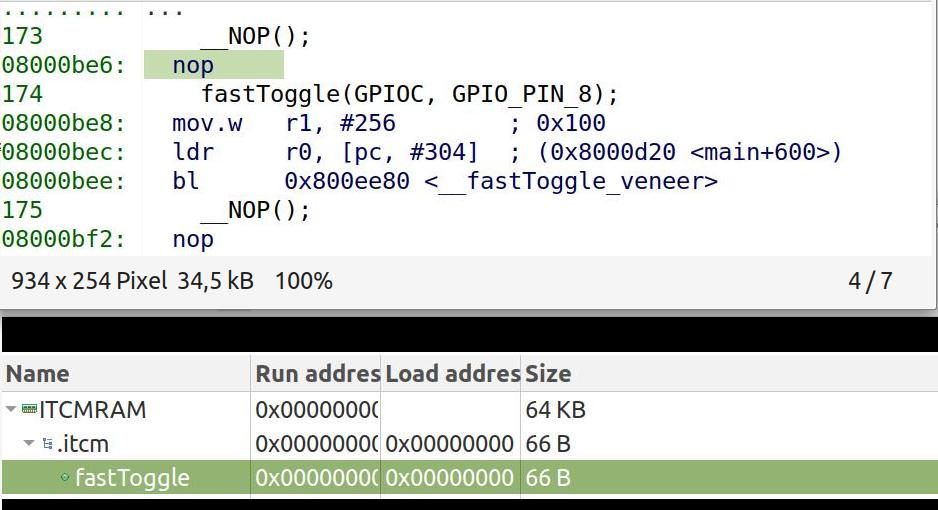

von Niklas G. (erlkoenig) Benutzerseite
von Wicki W. (wicki)
Wenn ich das jetzt richtig (und nicht wieder eine 8 über-)sehe, dann
ist fastTogle jetzt im itcm-RAM.
 *(fastToggle.o)
 .itcm          0x0000000000000000       0x42 ./Core/Src/fastToggle.o
                0x0000000000000000                fastToggle
sagt das .map-File.
Verändert hat sicher aber nichts.
Es bleibt bei 16.6MHz - Also 6 Zyklen pro
Toggle.
Zeig zur Sicherheit mal den Disassembly Code der fastToggle und auch des
Aufrufs derselben (also wahrscheinlich aus der main()).
Auf was hast du den HPRE Prescaler eingestellt?
Wicki W. schrieb:
> "Sinnvoll" ist das schon aufgrund der Signalqualität eher nicht.
16 MHz sollten noch ganz gut aus dem GPIO-Pin rauskommen. Das
Verschleifen kommt wohl eher vom Oszilloskop oder der Leitungsführung.
Die Signale sind mir zunächst mal nicht so wichtig.
Aber obwohl fastToggle jetzt bei 0x00 steht
scheint der Aufruf nach 0c80... zu gehen.
Wie kommt er darauf, dass das "HAL_EXTI_D3_EventInputConfig" sein
soll?
aus main:
 disassemble 0x800ee80
Dump of assembler code for function __fastToggle_veneer:
   0x0800ee80 <+0>:     ldr.w   pc, [pc]        ; 0x800ee84 <__fastToggle_veneer+4>
   0x0800ee84 <+4>:     movs    r1, r0
   0x0800ee86 <+6>:     movs    r0, r0
End of assembler dump.
Das ist soweit normal, das ist ein "veneer" oder "Trampolin", eine
Funktion welche einfach nur ans eigentliche Ziel springt. Das macht der
Compiler, weil die Adresse der Funktion sehr weit weg ist, und in die
Instruktionen für relative Sprünge ("bl") die Adresse nicht als
Immediate hinein passt.
An genau dieser Stelle steht die Adresse der Zielfunktion, "fastToggle".
Der Disassembler disassembliert dies fälschlicherweise, da steht
eigentlich einfach nur 0x00000001. Das entspricht zufällig diesen beiden
sinnlosen "mov"-Instruktionen. Das "ldr.w   pc, [pc]" lädt diese Adresse
in den PC, d.h. der Prozessor springt an eben diese Stelle, d.h. an
0x00000001. Soweit also alles richtig, nur blöd dargestellt.
> soll?
Wahrscheinlich wird diese (und andere) Funktionen wegoptimiert, aber das
Symbol behalten und auf 0 gesetzt. Wenn der Disassembler aus der Adresse
0 das zugehörige Symbol herausfinden will, gibt er das erstbeste zurück,
und das war jetzt zufällig nicht fastToggle sondern
HAL_EXTI_D3_EventInputConfig. Auch nicht ungewöhnlich, nur lästig.
Ich denke schon dass die Funktion jetzt korrekt aus dem ITCM-RAM
ausgeführt wird. Eventuell ist die Busstruktur vom H7 so "tief" dass es
wirklich nicht schneller geht. Vielleicht ist aber doch der Prescaler
HPRE zu groß. Bei den älteren STM32F4 u.a. geht der IO-Zugriff IIRC in 2
Takten, sofern man den Code aus dem RAM ausführt.
