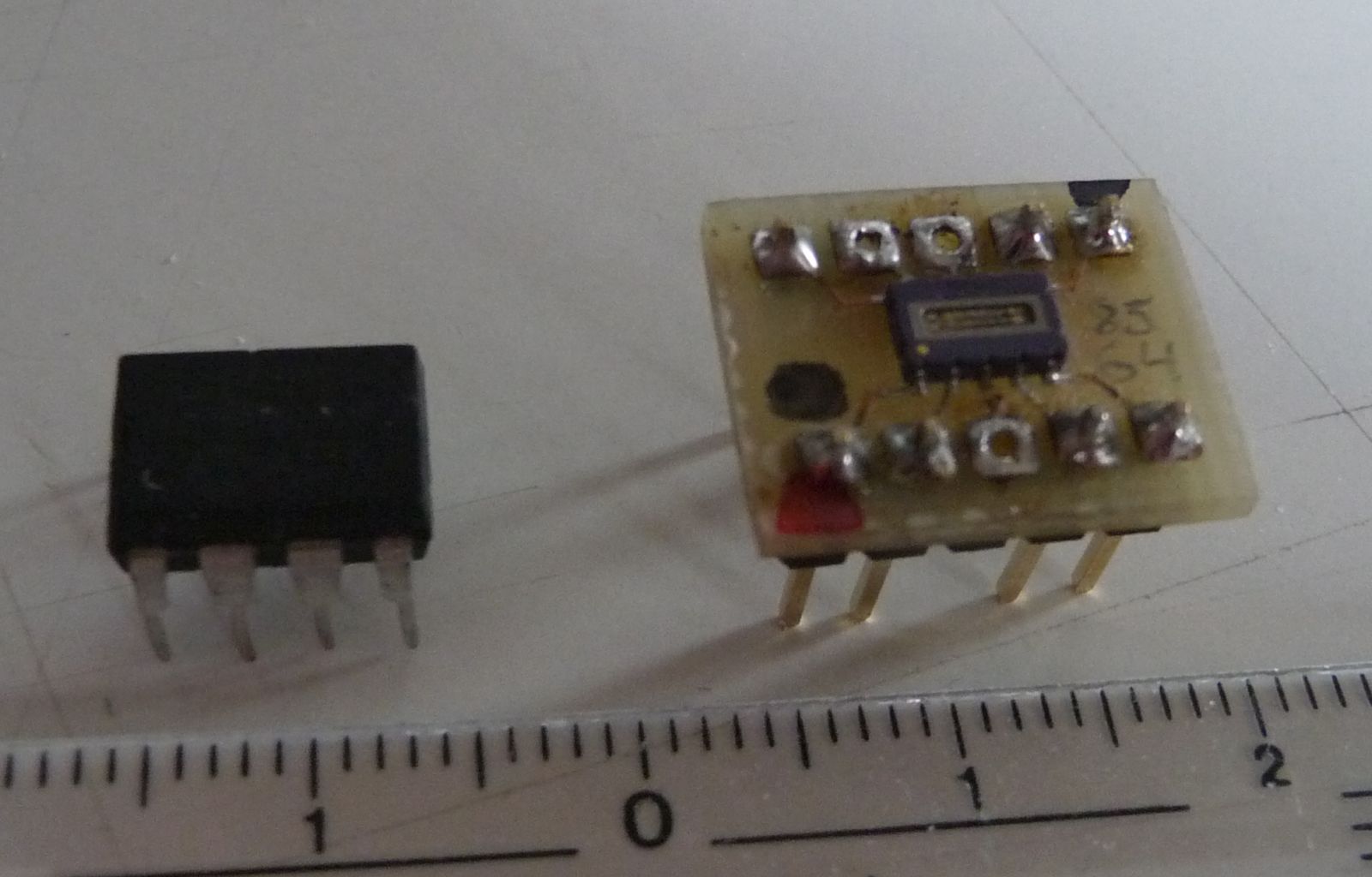

von Stephan S. (uxdx)
Axel R. schrieb:
> Stefan, jetzt sei nicht gleich eingeschnappt.
Ich bin gar nicht eingeschnappt, sonst hätte ich die RV-8564 nicht
angeboten.
Der TPS60150DRVT wäre schon sehr gut geeignet, aber da muss er noch 3
Kondis dran hängen und eine kleine Platine dafür bauen.
> Stephan, ist DIL = DIP ? Wie gesagt ich bin Anfänger
Hier ist DIL = DIP, anbei mal ein Photo.
Nutzt Du für den DS1307 fertige Software, die wird zum RV-8564 nicht
passen. Mein Angebot steht aber weiter.
von Gerald K. (geku)
Der DS3231 ist vion 2,3 bis 5,5V Betruebsspannung geeignet.
Er kann direkt von einer Li-Batterie oder Akku betrieben werden.
Es gibt ihn als DIL-Chip oder als Modul mit Pufferbatterie:
https://www.az-delivery.de/products/ds3231-real-time-clock
Das Gehäuse ist SO-16W, d.h. Pitch ist 1,27 mm
Stephan S. schrieb:
Danke! Fehler von mir.
Wer nicht so klein löten will, der nimmt den Modul.
von Thomas F. (igel)
Z.B. Max schrieb:
> ist DIL = DIP ?
Ja, ist das gleiche.

von Nils S. (wall-e)
MAX682 von Analog Devices.
Vier kleine Kerkos dranfriemeln und fertig.
https://www.analog.com/en/products/max682.html
