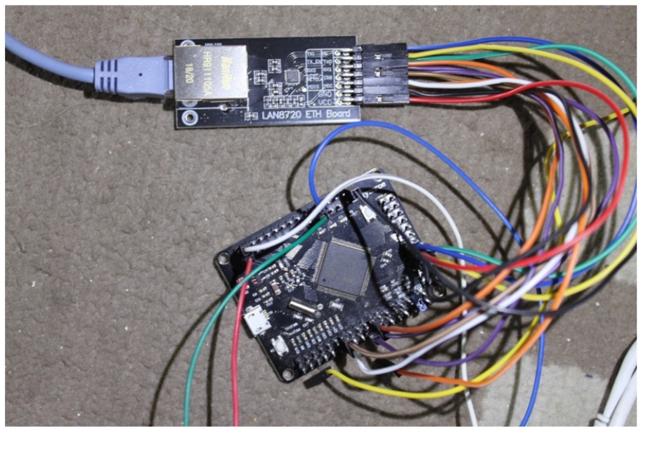

Hab vor mit einem Stm32f407 eine Ethernet bzw. Udp Verbindung zu einem
PC aufzubauen,
Erstmal mit CubeMx und lwIp um wenigstens eine Unsicherheit
auszublenden..
Jetzt aber zur Frage, das Bild IM Anhang stammt aus Github und zeigt die
Verbindung zwischen Stm32 und RMII Phy (Lan8720).
Bin da persönlich etwas skeptisch das das mit solchen Leitungen
Funktioniert, RMII ballert ja mit 50Mhz.
Kann man das so zum Testen machen bzw. Wird da überhaupt was
vernünftiges ankommen?
Oder besser gleich eine ordentliche Platine vom China Mann??
Vorab danke für eure Einschätzung,
Schönen Gruß und schönen Abend noch
von Daniel B. (dbuergin)
Ich wäre da sehr skeptisch. Wenn Du nicht schon investiert hast:
https://www.olimex.com/Products/ARM/ST/STM32-E407/open-source-hardware
Nach meiner Erfahrung gute Qualität und alles dokumentiert.
von Wastl (hartundweichware)
Nö, geht schon. Ich mach das zwar anders, aber die Verbindung
zwischen Controller-Board und LAN8720 über ein ca 25cm langes
Flachkabel macht auch (noch) keine Probleme.
Respekt dass du Respekt davor hast, aber wenn man die 50 MHz
über 25cm nachmisst schauen dir gar nicht schlecht aus.
von Matthias (matze23)
Danke für die schnellen Antworten, ich denk ich werd mit dem Board
einsteigen... Dank für die Empfehlung!
Dachte nicht das man Signale mit der Frequenz zuverlässig so "weit"
übertragen kann. Gut zu wissen falls ich mal selbst ein Board route!!
Nochmals danke für euren Input

von J. S. (jojos)
Ich habe an zwei China F407 Boards die LAN8720 angeschlossen, einmal
original Waveshare und am anderen ein billigeren Clone, beide haben gut
funktioniert. Im Test über mehrere Wochen.
Mit ca. 10 cm langen DuPont Kabeln. Das Problem waren nur die Kabel
selber, wegen der eisenhaltigen Stecker die noch beim aufbauen anfangen
wackelig zu werden. Sogar einen Kabelbruch hatte ich. Mit selbst
gecrimpten Kabeln war es dann ok.
Wenn man die Komponenten schon hat, dann geht es also.
