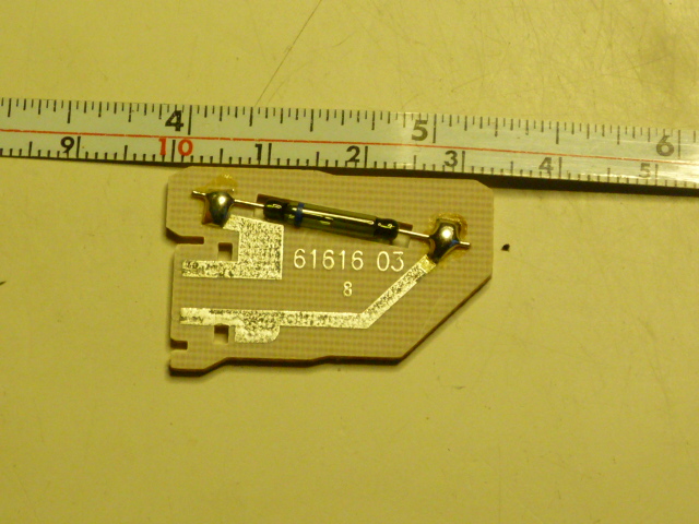

von Frido J. (dreistein)
Es gibt immer wieder was zu lernen.
Der Reed ist aus einer Miele-Spülmaschine G 1102. Angeblich ist die
Wassertasche (Da steckt der drin) kaputt, und weil ich keine Lust habe
mich unnötig aufzuregen will ich vorab den Reed testen und
gegebenenfalls einen neuen/anderen reinsetzen. Er mißt die Drehzahl
eines Wasserrades welches die Durchflussmenge beim Wassereinlauf mißt.
Beim Durchpiepsen mit Magnet piepst er nicht zeigt aber absteigende
Zahlen. Eigentlich schaltet der doch bloß, sonst nix, oder, müßte also
piepsen. Auf dem Glas ist ein blauer Ring drauf. Hm?
Ich bitte um Hilfe.

Wenn kein Magnetfeld anliegt, dann sollte Kontakt offen sein. Mit einem
Met sollte man diesen zum Schließen bringen. Ist dies nicht der Fall,
dann ist der Kontakt defekt.

... oder der Magnet zu schwach oder die Richtung des Feldes ungeeignet.

Wobei der Magnet parallel zum Reed-Schalter liegen sollte. Nordpol an
einem Kontakt des Reed-Schalters, Südpol am anderen. So sorgt das
magnetisch leitfähige Kontaktmaterial für den Nebenschluß des
Magnetfeldes.
Mit einem hinreichend starken Magneten reicht es auch, einen(!) Pol des
Magneten in die Nähe eines(!) Kontaktes zu bringen. Aber der Magnet muß
dafür mehrfach stärker sein als für die Standard-Ausrichtung.
Man kann das Schließen der Kontakte sehen und - vor allem beim Öffnen -
auch hören. Die häufigste Fehlerart ist, daß der Kontakt nicht mehr
öffnet. Die Kontaktzungen sind durch Überlastung verschweißt.

Zuerst sollte festgestellt werden, ob es tatsächlich am Reedkontakt
liegt.
Problem bei Kontakten ist kleine Spannungen und Ströme sicher zu
schalten. Ohne Schutzgasathmosphäre verwendet man Gold oder
Quechsilberkontakte, schon eine dünne Oxidschicht wirkt als Isolator.
Ist das Glasgehäuse des Reedkontaktes undicht und wurde als
Kontaktmaterial kein Gold verwendet?
Kontakt mit 1,5V über 1M Widerstand messen.
- Fliessen ~1,5μA ?
- Ist der Kontakt mit einer Goldschichte überzogen?

Oder durch zu starkem Magnetfeld magnetisiert! Steht alles im Dabla, was
max. is...
Also nicht übertreiben, beim rumspielen!
Ein möglicher Fehler, wäre auch ein schwach gewordener Magnet. In
absteigender Wahrscheinlichkeit: Oxidation/Zersetzung, Vibrationen(von
eher heftiger Natur), Wärme ("gute" Neodyme, geben schon ab 80°C auf!).
Habe fertig.
Es kommt oft anders als man denkt. Ja so ein Mist, stimmt, die
Wassertasche war kaputt, aber nicht wie so oft am Durchflussmesser mit
Reed sondern .... zwischen Wassertasche und Spül-Innenraum hatte die
Wassertasche einen ca. 5 cm langen Riss. Jetzt die Frage "Wie geht
das?". So sind halt manche Stuttgarter, machen was extra kaputt und
verlangen dann noch 25 Euro dafür. Nie und nimmer ist dieser Riss von
alleine entstanden, da hat Jemand mit Gewalt (Faust) von innen
draufgehauen. Wenn's das erste Mal wäre .... zu den Akten.
P.s.: Hab vergessen den Riss zu fotografieren, Tschuldigung. Und
übrigens, die Spülmaschine ist auch noch undicht, genau da wo man nix
sieht, hinten am Wärmetauscher.
